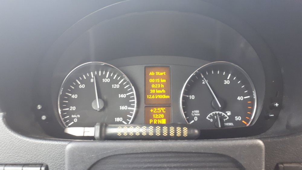

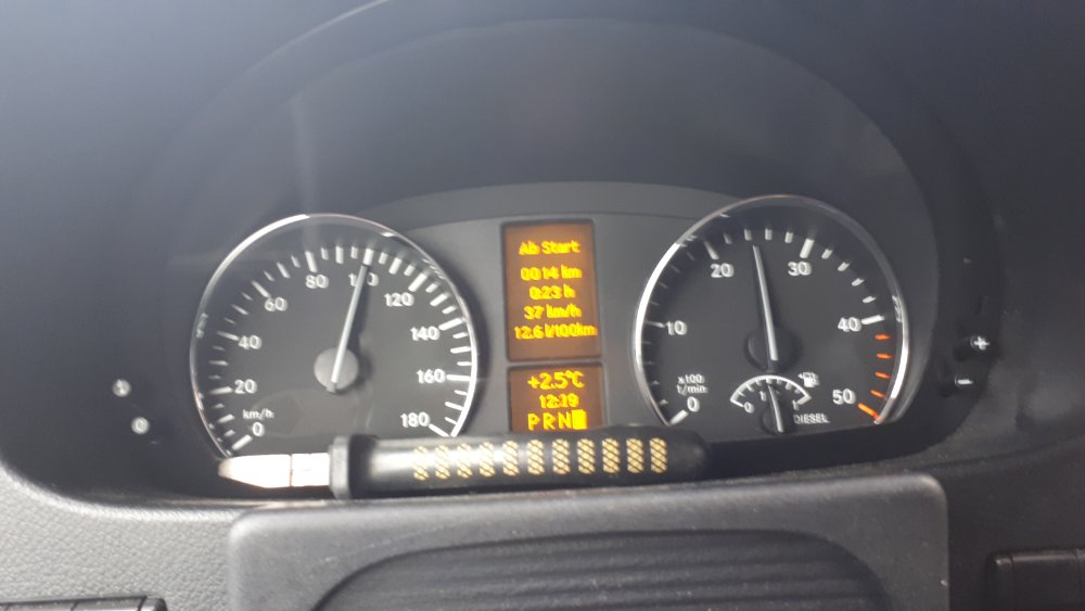

Nach einer Runde Magen/Darm Spaß habe ich nun endlich den Tacho bei verschiedenen Geschwindigkeiten aufgenommen.
Mercedes Sprinter, 315 CDI, Automatik, 5 Sitze, verglast, getönt, ca. 220.000 km

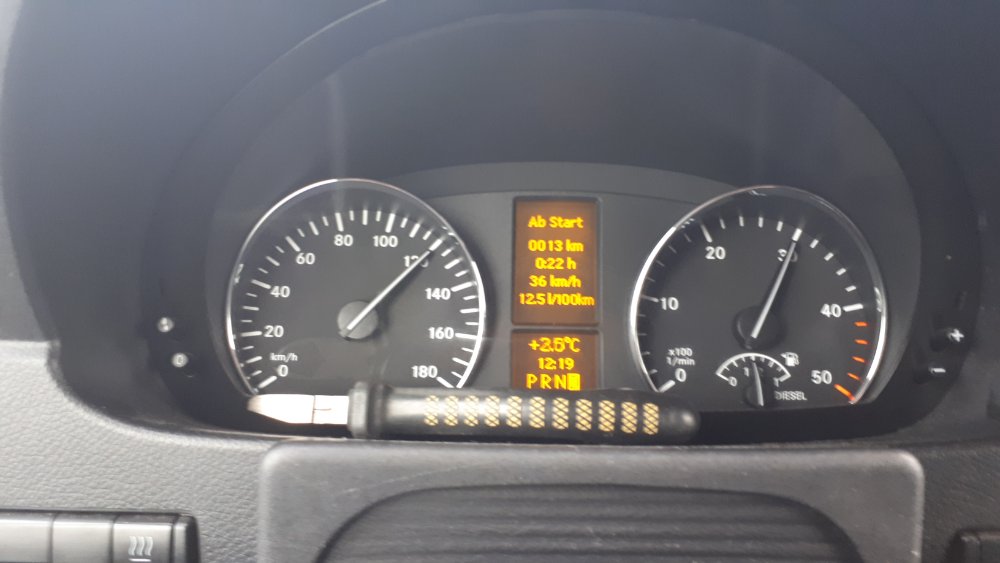

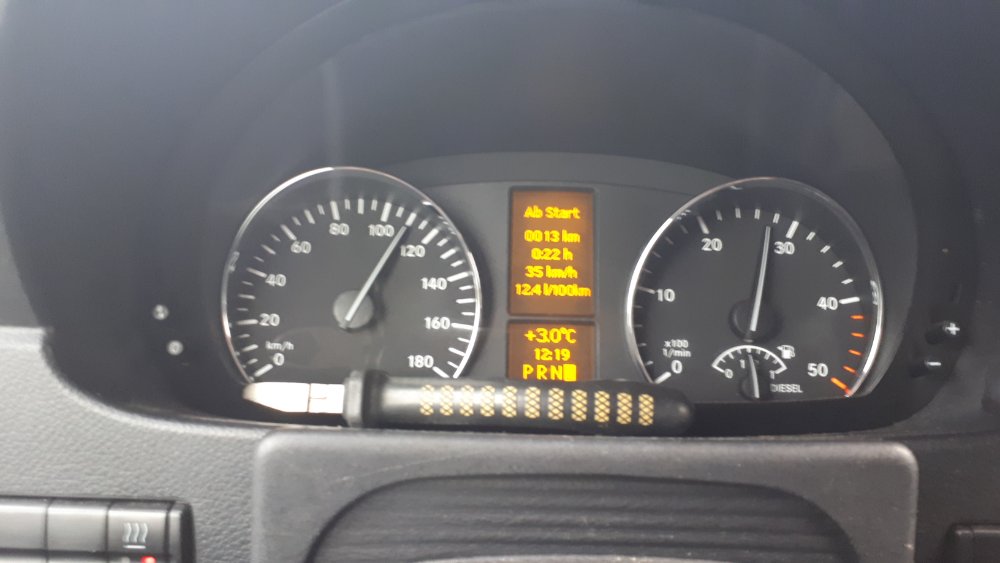

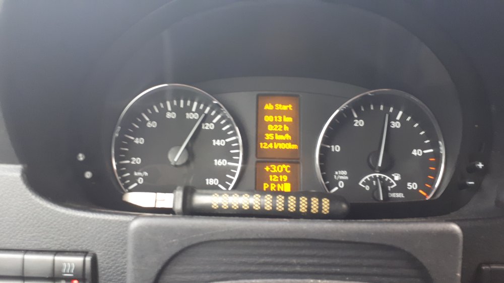

... und noch eins!

Und jetzt nochmal die Frage: Welchen Sinn verfolgt der Thread hier?
Die Drehzahlen aus den Bildern decken sich mit der Berechnung aus der Tabelle für die Parameter des Fahrzeugs mit 5G Automatik, 3,923er Achse und 235/65/16 Räder.
Was soll hier noch spekuliert werden ob irgendeine andere Achse drin ist...?!
Um es mal ganz salop zu sagen: Du hast das falsche Getriebe drin zum schnell fahren. Mit der Achse hat das in deinem Fall weniger zu tun.
Ob evtl eine Abriegelung bei 120 erfolgt ist ja noch ein ganz anderes Thema, welches sich maximal auf den Spritverbrauch auswirkt, nicht aber auf die Drehzahl.
