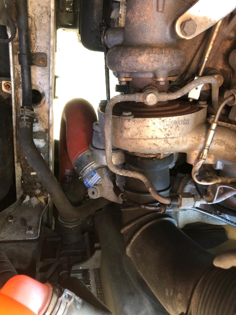

mein Sprinter 315 Bj 2017 verliert irgendwo nach dem Turbo Ladeluft.
Kann ich in dem Blindstopfen nach dem Turbo vor dem roten Schlauch zum LLK mit einem Kompressor druck draufgeben? Ist der Blindstopfen eingeklebt oder nur geschraubt?

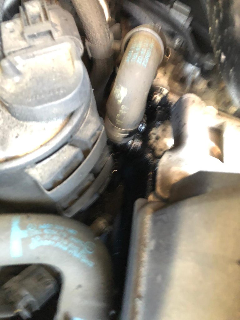

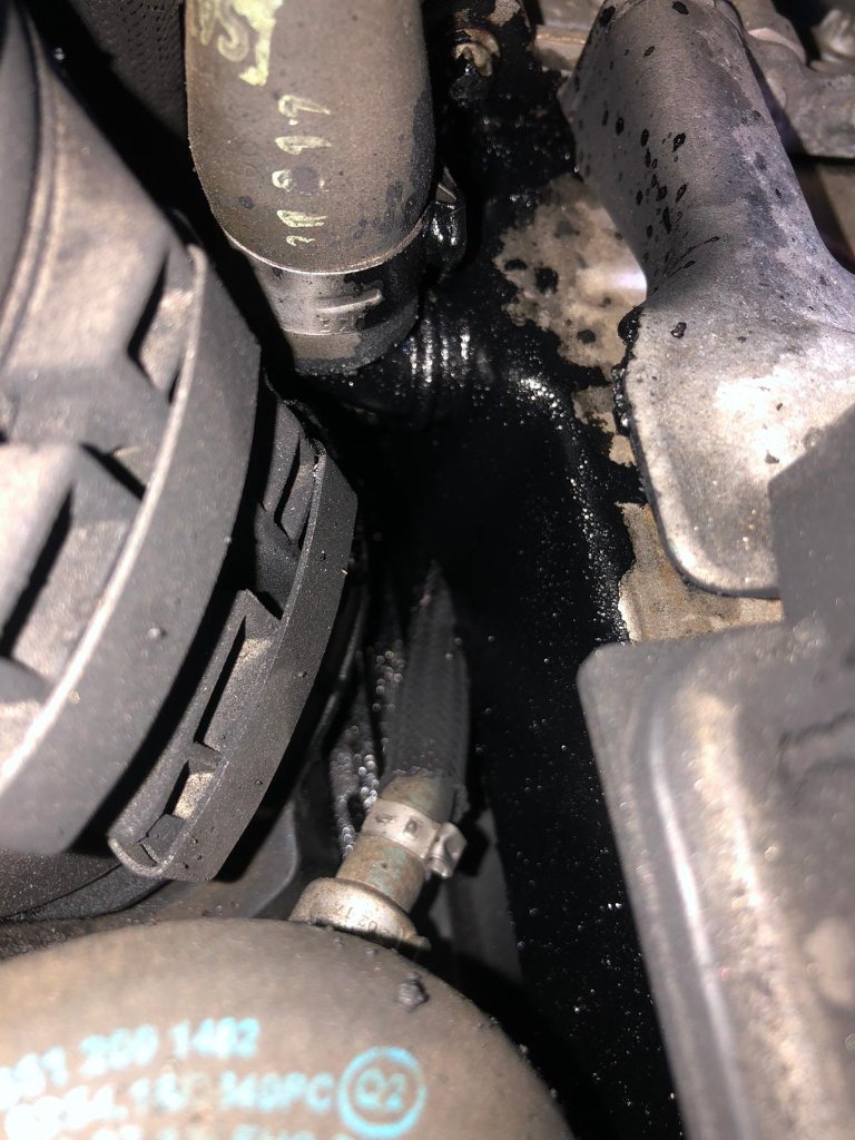

Weiß jemand wo das Öl herkommen könnte unter dem Kraftstofffilter?

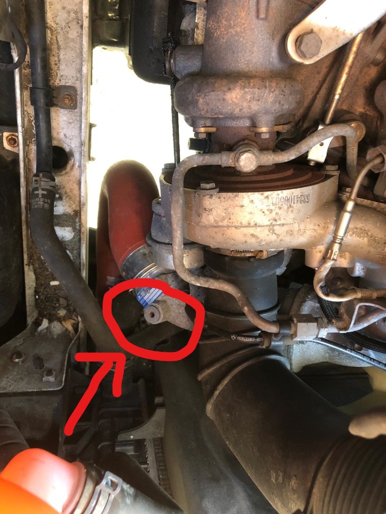

Diesen Stopfen rot markiert meine ich.
