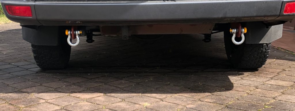

Das ist die bzw. eine Variante von Relleum Design an unserem Crafter. Edelstahlplatte + -ring auf VW-Originalanhängerbock geschraubt:
Achleitner Crafter Bj. 2/2015 (kurzer Radstand, Normaldach)

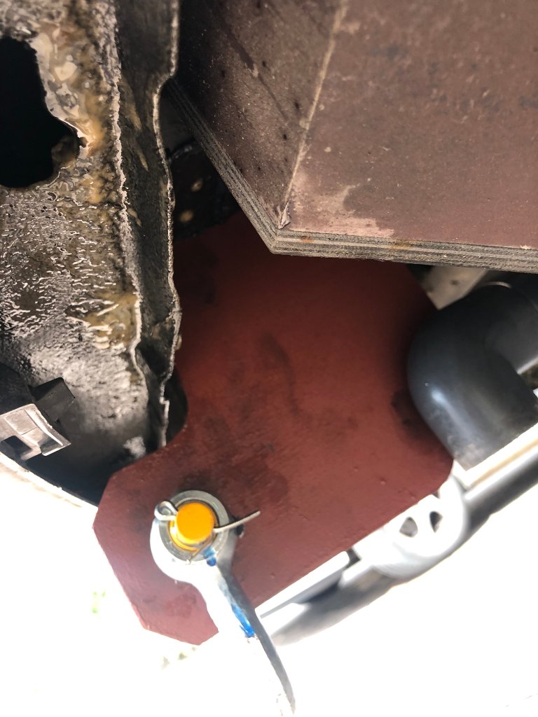

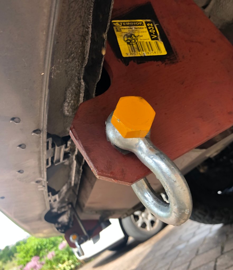

Muss mal den alten Faden hier hochholen. hab mir mal alles zum Thema Abschleppösen hinten durchgelesen.
Aber die im Zubehörhandel erhältlichen Teile sind nicht unbedingt dass was ich wollte.
Also hab ich mir selber was gebastelt.
zusätzlich zum Abschleppen schützen die Teile auch die beim GCS vorstehenden Abwassertankteile noch etwas (das Rohr und die Stange hatte ich bereits gekürzt, stehen aber trotzdem noch raus)

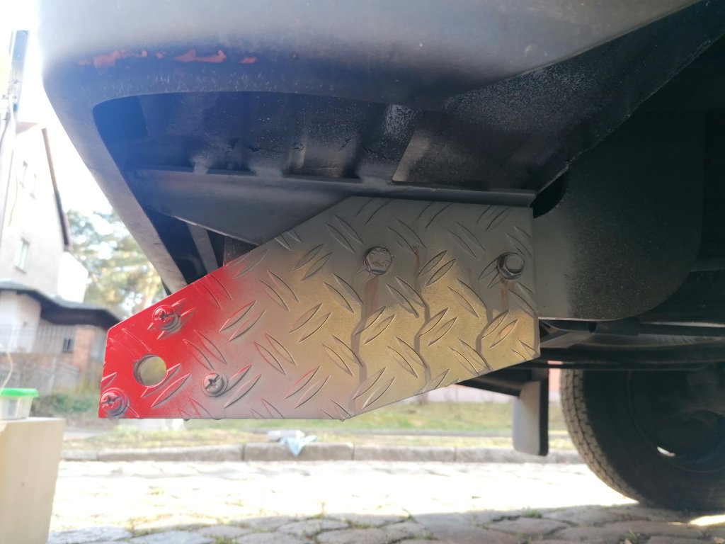

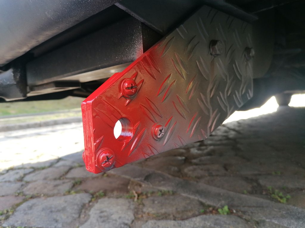

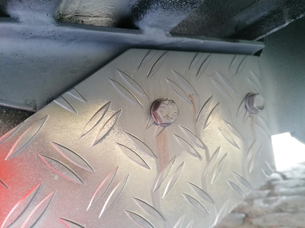

Hallöchen
Ich musste letztens 2x ein PKW abschleppen, nicht besonderes. Hab ja Schleppstange, aber wo anbringen... :| Ich hab ja nur die originale AHK, Schleppöse Fehlanzeige. Also Schleppseill, danach war es... Müll.
Wo also nun die Schleppstange anbringen?
Inspiriert von euren Beiträgen und schönen Foto's (vielen Dank!!!) hab ich mir nun auch eine Eigenbau Abschkeppöse gebaut. 2 x 10mm hochfestes Alu Riffelblech, Kunstvoll gestaltet und 3 Löcher, war das Kunstwerk fertig. :mrgreen:
Danke für eure Ideen und Bilder...

Wozu überhaupt mit so einem Schmarn anfangen? Du hast doch eine AHK (hast du geschrieben), dann nimm doch auch eine passende Abschleppstange und gut ist.
Hier als Beispiel:
https://amzn.eu/d/0luK8lH
P.s. und vor allem ist Alu für solche Belastung gar nicht ausgelegt.

Moin Fachman
Danke für den Link, der kommt aber leider Jahre zu spät. Nun ist es so.
Was ich schon an Abschlepp- haken und Ösen im Material Querschnitt gesehen habe, da sollte das Alu locker reichen. Und ich will das abschleppen nicht beruflich ( 10 x am Tag ) ausüben. :mrgreen:
