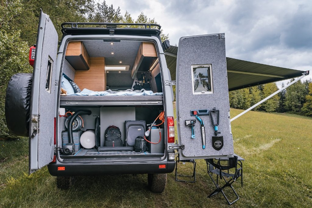

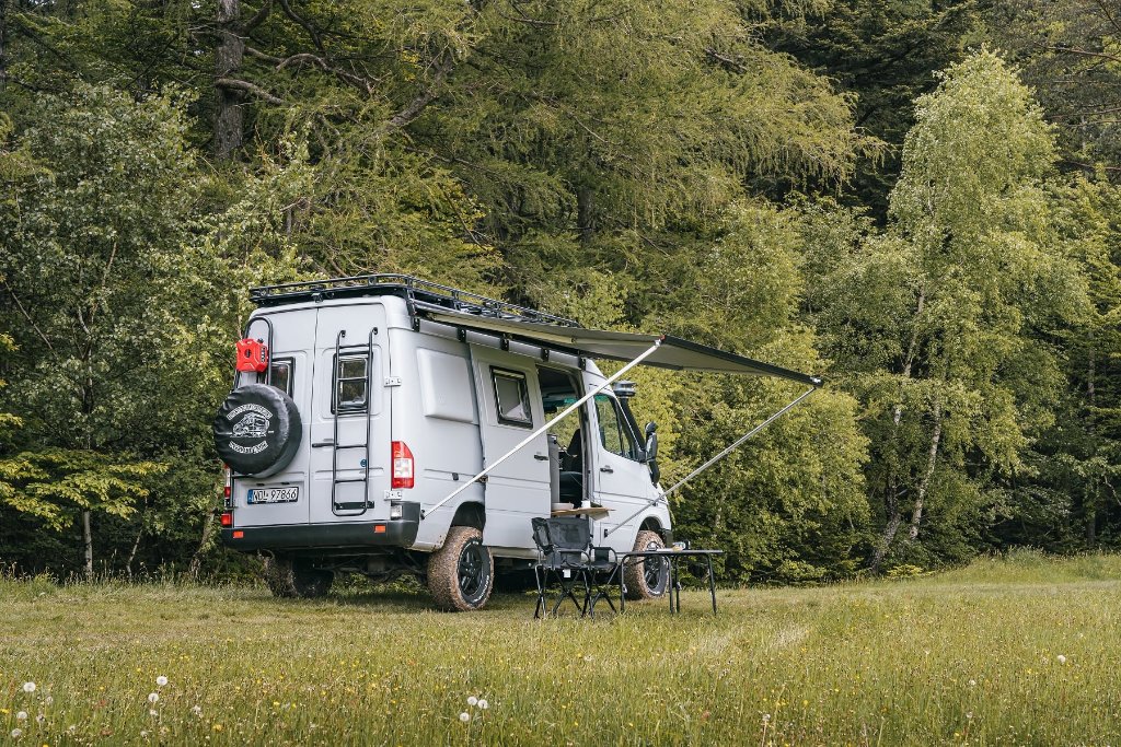

Hallo liebe Leute :)
Ich habe bei meinen Sprinter 4x4 W903 erfolgreich ( in einem Werkstatt ) Verteilegetriebe gegen Untersetzungsgetriebe umgetauscht. Soweit so gut. Alles funktioniert: Allrad ein oder aus + Reduktion ein oder aus
Seit dem Umtausch habe ich aber sehr starke Vibrationen zwischen 1800-2500 u/min im 2 Gang + 3 Gang besonders beim Gas zugeben oder bei Berghoch. Nach den Recherchen im Sprinterforum wurde oft vorgeschlagen die Kardanwelle gegen eine Gleichgelenkwelle umzutauschen. Hat jemand Erfahrung mit der Vibrationnivellierung ?

Momentan ist das Auto nicht zum Fahren geeignet, da es beim Gasgeben oder beim Bergauffahren starke Vibrationen in 2 + 3 Gängen hat.
Bei Zusachaltung von 4x4 bzw Untersetzung sprngt man automatisch auf manuelles Schatgetriebe mit +/- Ist es normall dass nur 3x Gänge bei Untersetzung funktionieren ? Höher geht es nicht und man erreicht max. 35kmh
Autodetails:
- Sprinter W903
- Baujahr 2004
- 4x4 zuschaltbar
- Hinterachssperre zuschaltbar
- 2.7 CDI / 115 KW Motor
- 6x Gang Sprintshift-Getriebe
- Originalreifen 225/70/15
- Fahrgestellnummer: WDB9036621R634768
Veränderungen am Auto:
- Umbau zum CamperVan. Das Auto wiegt derzeit pernament 3,5t ( mit Umbauten, Vollgeladen, vollgetankt Wasser/Sprit + Passagiere + Hund :)
- LIFT Höherlegung: zusätzliche Federn (hinten + vorne) Federn vorne
- Zusätzlich montiertes Verteilergetriebe mit Untersetzung
- BFGoodrich All Terrain T / A KO2 31X10.50R15 109 S Reifen
