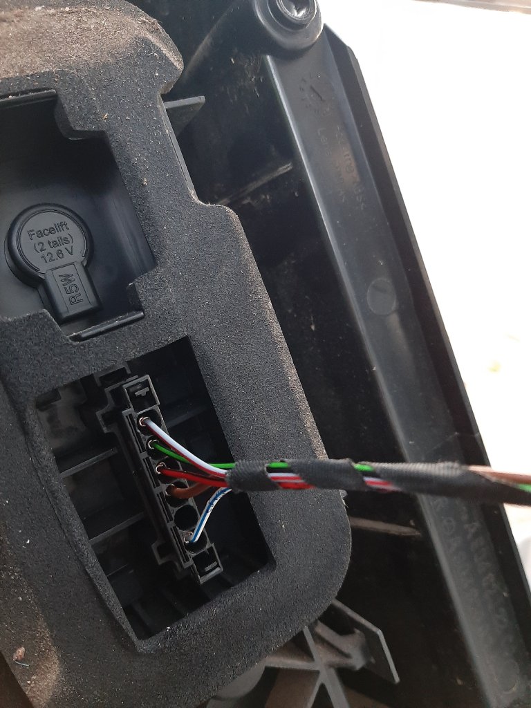

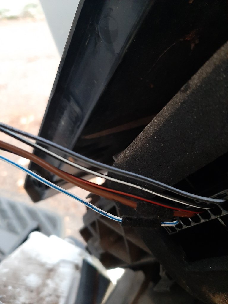

Moin ,
SO . Nun habe ich nochmal alles in Ruhe und richtig gemacht. Auch mit dem Voltmeter!
Also Fahrerseite sind die Kabel tatsächlich anders farbig.
Siehe Bilder. ( Funktion aber gleich)
Bfs. Sind 2 Kabel anders farbig (grün und grau)
Also die LED ist hinüber .
Bremslicht aus der 3BL geht aber.
Habe mit einer Birne die Gelb/Schwarze Leitung, also den Stecker getestet.
Es kommt Strom an.
Rückfahrlicht funktioniert ebenfalls am weiß/blauen Kabel beider Rückleuchten , wie der Test ergeben hat.
Das ist also ebenfalls in Ordnung.
So dann brauche ich also eine neue LED als erstes.

Re: Rückfahrscheinwerfer / Rückfahrkamera - dringend Hilfe!
Nein, sie besitzen die gleichen Farben, wie ich sie oben schon beschrieben habe:Malermeister hat geschrieben: 24 Okt 2021 08:20 Also Fahrerseite sind die Kabel tatsächlich anders farbig.
Code: Alles auswählen
E3 Schlussleuchte links
Pin 1 wsbl Rückfahrlicht
Pin 2 frei (Nebelschlusslicht)
Pin 3 br Masse
Pin 3 swrt Bremslicht
Pin 4 wssw Blinklicht links
Pin 5 grsw Schlusslicht links
E4 Schlussleuchte rechts
Pin 3 br Masse
Pin 4 swrt Bremslicht
Pin 5 swgn Blinklicht rechts
Pin 6 wsrt Schlusslicht rechtsDas muss so. Bei dem Blinklicht ist das logisch, bei dem Schlusslicht werden die Leuchten aus Sicherheitsgründen separat angeschlossen.

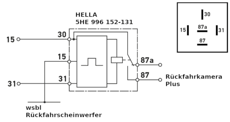

Das mit dem Zeitrelais ist ganz simpel. Du könntest das HELLA Zeitrelais 5HE 996 152-131 einsetzen.
Die Klemmenbezeichnung bedeuten folgendes:
Die Leitung weiß-blau der Rückfahrleuchte schließt du an Kl.15 des Relais an, die Kl.31 des Relais an Masse. Damit wird das Relais angesteuert.
Dauerplus schließt du an Kl.30 an, die Kamera an Kl.87 des Relais.
Die Zeit kannst du am Relais mit den DIP-Schaltern und an dem kleinen Drehpoti einstellen.
Edit: Korrektur der Klemmenbezeichnung
Klemme 15 Steuerstromkreis am Relais, +12V
Klemme 30 Eingang Arbeitsstromkreis (Gemeinsamer Kontakt), Betriebsstrom für die Zeitsteuerung
Klemme 31 Steuerstromkreis am Relais, Masse für die Zeitsteuerung
Klemme 87 Ausgang Arbeitsstromkreis am Relais (Schließerkontakt)
Klemme 87a Ausgang Arbeitsstromkreis am Relais (Öffnerkontakt)Dauerplus schließt du an Kl.30 an, die Kamera an Kl.87 des Relais.
Ich vermute, du hast deine Kamera mit diesen Schneidklemmverbindern angeschlossen. Mit der Zeit geht das nicht gut, und die Adern brechen. Da benutzt du besser Lötverbinder, wie sie in diesem Beitrag beschrieben werden. Einfach aufschieben, bis die Kupferadern übereinander liegen, und dann mit einem Heißluftföhn erhitzen, bis der Schrumpfschlauch eng an der Aderisolierung anliegt.
Zuletzt geändert von Vanagaudi am 29 Okt 2021 12:06, insgesamt 3-mal geändert.
Die Anschlüsse des Relais sind mit Kl.30, Kl.31 und so weiter gekennzeichnet. Steht auf dem Gehäuse drauf. Den Lageplan der Anschlüsse am Relais siehst du, wenn du auf den Link zu Hella klickst.Malermeister hat geschrieben: 24 Okt 2021 20:24 Aber bei folgendem bin ich raus.
Zitat:"
Die Leitung weiß-blau der Rückfahrleuchte schließt du an Kl.30 an, die Kl.31 an Masse. Damit wird das Relais angesteuert.
Dauerplus schließt du an Kl.30 an, die Kamera an Kl.87."
Ich mach dir eine Zeichnung. Das ist besser zu verstehen als viele Worte.Malermeister hat geschrieben: 24 Okt 2021 21:41 Ok dann versuchen wir das mal so evtl steige ich dann durch.

Sorry, hat ein wenig gedauert. Anbei das Schaltbild:
Dabei ist
- 15 links außen: Das geschaltete Zündungsplus, von Klemmleiste EK1 zum Beispiel
- 31 links außen: Die Fahrzeugmasse
- 87 rechts außen: Die Plus-Leitung der Kamera

Habs mir gestern mal zurecht gelegt und gedacht es dauert länger
In jedem Fall läuft das jetzt alles ganz wunderbar.
Und die 3 Bremsleuchte geht nun auch wieder. Fehlermeldung leuchtet natürlich auch nicht mehr .
Hab vielen Dank für deine Mühe
Gruß Sebastian
