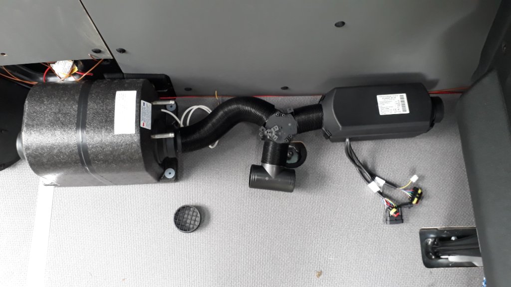

Schau Dir mal die Planar unter www.Tigerexped.de an. Unter einem anderen Namen gibt es die samt Durchlauferhitzer auch bei Reimo. Die ist auch kleiner, als die o.g. Heizungen. Planar baut im Jahr 1,5 Mio Stück. Ich bin sehr zufrieden mit der.

Surfsprinter hat geschrieben: 10 Sep 2018 07:02 Schau Dir mal die Planar unter www.Tigerexped.de an. Unter einem anderen Namen gibt es die samt Durchlauferhitzer auch bei Reimo. Die ist auch kleiner, als die o.g. Heizungen. Planar baut im Jahr 1,5 Mio Stück. Ich bin sehr zufrieden mit der.
Seit wann macht den die Planar auch warmes Wasser :mrgreen:
Und welche Diesel - Fahrzeugheizung kann im - Durchlauf !!!! - auch noch warmes Wasser machen :mrgreen:
Grüße Wolfgang

Der Edelstahlbehälter (links im Bild) wird mit Heißluft durchflutet und läßt sich an viele andere Heizungen anschließen. Bei Reimo wird der Behälter mit 6 oder 10 Liter Inhalt unter dem Markennamen ELGENA vertrieben.

Hi Surfsprinter,
Danke für die Info.
Wie gut funktioniert das system? Wie lange benötigt die Warmluftheizung um das Wasser um sagen wir mal delta 40 Grad aufzuheizen? Ich hatte immer die Befürchtung, dass das sehr lange dauert.
Einziger wirklicher Nachteil ist, dass man immer die Heizung laufen lassen muss, wenn man Warmwasser braucht.
Deshalb hatte ich an einen alternativ an einen Beuler gedacht, der über Kühlwasser das Wasser erhitzt. (Ich fahre eigentlich täglich).
Deine Erfahrungen mit dem abgebildeten System würden mich sehr interessieren.
Gruß aus Kiel,
Felix

Moin Felix!
Man kann das System zusätzlich mit dem Motor-Heißwasser erwärmen. Das steht, glaube ich hier im Forum oder im Kastenwagenforum.
Am Wochenende war ich 2x surfen. Da habe ich bei Ankunft am Strand die Heizung eingeschaltet und die Luftzufuhr nur auf den Boiler und das Bad gestellt. Nach 90 Minuten hatte ich so heißes Wasser, dass ich über den Mischhebel kaltes zumischen musste. Aber derzeit ist es natürlich auch noch ziemlich warm. Über Erfahrungen im Winter verfüge ich noch nicht, da der Ausbau bei mir gerade so fertig geworden ist (bis auf Hubbett).
Es gibt aber zusätzlich am Boiler auch noch ein 220 Volt Kabel und eine integrierte Heizschlange, die man theoretisch auf dem CP oder zu Hause bei Hausstrom nutzen könnte und das Wasser vorwärmen könnte. Ist alles inclusive!
Die Bedienung ist etwas konfus, aber das System soll kompatibel sein mit Webasto. Man kann also einfach das Webasto- Display anschließen.
In vielen Foren findet man zur Planar-Heizung praktisch nur positive Bewertungen. Außerdem ließe sich alles einzeln bei günstigen Preisen auswechseln. Die Marktmacht von Webasto und Truma muss auch in Deuschland mal durchbrochen werden.
