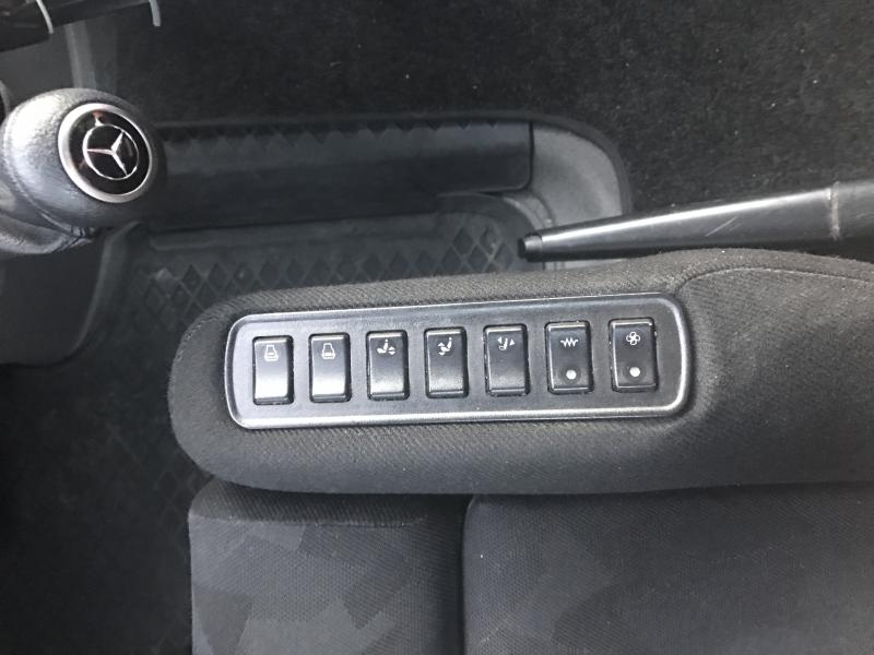

Gestern mal die geänderte Sitzkonsole an den Sitz rangebastelt und geprüft ob das mit der Höhenverstellung so funtzt wie ich mir das vorgestellt habe, nicht, daß ich eine bräuchte aber meine Frau fährt auch mit dem Wagen und die möchte auch über´s Lenkrad schauen können :mrgreen:
wieder einen Schritt weiter :D
Gruß aus Bayern, der Michl

Hab jetzt bei Dir nur kurz reingeschaut, habe den gleichen Sitz, auch die Recaro-Konsole (Pfeilaufkleber auf den Schienen waren falsch :roll: ) und ne Abe. Funzt alles, hast Du noch ein Problem?

Servus, nö hab kein Problem, hab die Konsolen nach meinen Vorstellungen zusammengebaut :mrgreen:
Weshalb fragst du? Bist du mit dem Sitz zufrieden? Hast du eine Armlehne dran?

Dann ist ja alles gut, war mir nicht sicher, ob Dir nun noch die ABE oder so fehlt...
Sitz ist super, kein Vergleich zum original. Gerade die Möglichkeit den Sitz immer mal anders einzustellen und ein bißchen zu variieren (insbesondere die Neigung der Sitzfläche), finde ich gut. Warte ja, dass der kleine Kompressor für die Lordosen mal schlapp macht, aber er läuft und läuft... nur die Sitzheizung, Knopf fehlt bei Dir ja, ist natürlich schon kaputt gegangen, will da mal die aus dem original Sitz einbauen aber zu viele andere Sachen zu erledigen... der Lüfter, nächstes Leerfeld, ist ein bißchen lau aber wenn es richtig heiß ist, die paar Tage im Jahr, dann doch ganz nett.
Armlehnen haben ich nicht, sind neu ziemlich teuer und gebraucht habe ich sie 'damals' nicht gefunden aber stören tut mich das eigentlich nicht wirklich, kann mich im T5 auch nie für das Benutzen oder dagegen entscheiden, da man sie ja für rein und raus sowieso dauernd hochklappen muss...
Servus Schreinz, also meine Sitzheizung brennt einen den Hintern wech und die Kühlung ist auch ok, ich vertsehe gerade nicht welche Leerfelder du meinst :?:

Sorry habe ich mich bei Deinen Schaltern verguckt, Heizung und Lüftung sitzen bei mir ganz hinten, habe zwei für die Höhenverstellung (vorn und hinten) sowie noch die Lehne.
