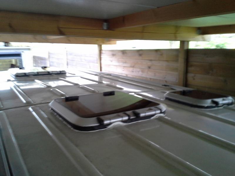

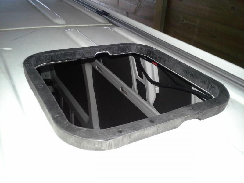

Ich habe drei Gebo Flushline am Sprinter moniert.
Hinten über Bett 51x51
Am Küchen 40x40
Und im Nasscelle 27x27
PVC 2cm Adapterkader selbsanfertigung.
3 Gebo Fluschline
3 Gebo Fluschline
Adapter Selbstanfertigung
