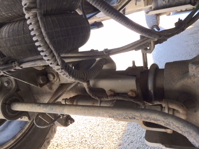

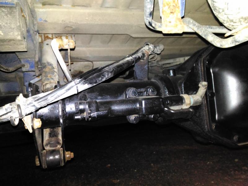

Re: Hinterachse, Differenzial,
Hi Olli,
es wurde ja nun schon eigentlich alles geschrieben.
Hier mal Bilder vom Aktor mit der Leitungsführung an den Rahmen und von der elektropneumatischen Hydraulik im 906
Das sollte prinzipiell alles ähnlich oder vielleicht sogar identisch sein, der Aktor selbst sieht ja auch gleich aus.
Die abgeknipste Leitung hast du ja, da muss halt eine Leitung dran, welche dann über einen Schlauch zum Rahmen führt, wo es dann mit wieder einer Bremsleitung bis zum Beifahrerkasten oder wo auch immer führt.
Dort ist dann das in meinem Fall elektrisch angesteuerte Pneumatikventil, welches die Verbindung zwischen dem Schwarzen Doppel-Ei-förmigen Drucktank und dem darunter sitzenden Pneumatik-/Hydraulikzylinder herstellt, der den pneumatischen Unterdruck in hydraulischen Druck wandelt und den in die beschriebene Bremsleitung gibt. Der Drucktank ist mit dem Unterdrucksystem des Fahrzeugs verbunden.
Im Motorraum sitzt noch ein Behälter mit Bremsflüssigkeit für das System.
Im Bild ist alles doppelt, habe zwei Sperren.
Diese Komponenten kann man prinzipiell von jeder so funktionierenden Sperre nehmen oder man baut sich wie Benjamin schon schreibt selbst was. Ich könnte mir auch einen alten Bremszylinder mit einem Hebel dran vorstellen, der einfach vor und zurückgestellt wird um die Sperre zu betätigen und in seinen Endlagen einrastet. Da kann dir vielleicht auch ein Landmaschinen-Mensch was bauen...
