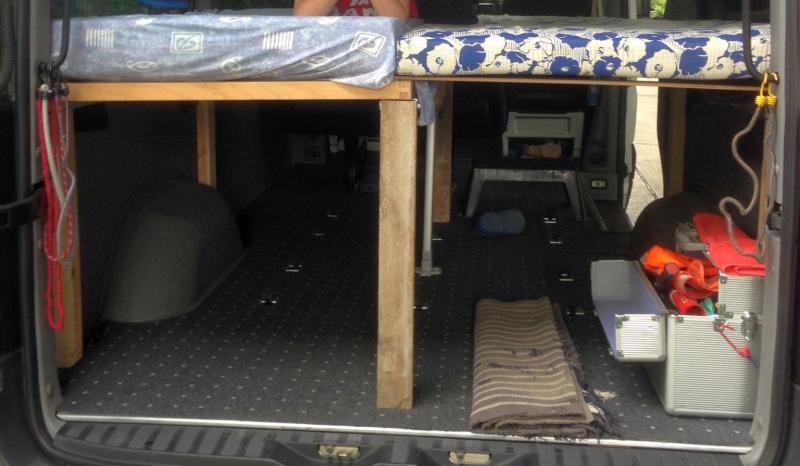

Klappstützen für die Tische halten nicht als Bettkonstruktio
#56
@cappulino: eine ... höhenverstellbare Klappstütze für Tische ... hatte ich :arrow: hält nicht.
provisorisches Bett mit einer höhenverstellbaren Klappstütze für Tische in der Mitte

@ Rosi:
Ich wäre mit den Sperrbalken auf Drucklast vorsichtig. Da ist ja zumindest auch eine Druckfeder drinnen, die sie spannen soll... Ausserdem hast du beim Bett dynamische Lasten, die der Sperrbalken wohl nicht ab kann.
Ich hatte überlegt, quer passende Sperrbalken für meine seitlichen Airlines (ähnlich diesem Profil) zu nehmen und damit das Bett zu stützen, bin aber dank eines Sperrmüllfundes und Zukauf beim lokalen schwedischen mitllerweile mit 3 Stück Skorva glücklich.
Trägt frei und ist schnell auszuhängen...
Mein Rollheim:
Beiträge: 6220
Re: Dachträger ohne C-Schiene
#58
@Peter alias Darth Fader: Ich wäre mit den Sperrbalken auf Drucklast auch vorsichtig. :wink: Quer passende Sperrbalken will ich vermeiden, um das Lattenrost während der Fahrt zusammenzuschieben, damit daneben die Fahrräder ins Auto passen (statt 2 von 3 auf der AHK). "Deine" schwedischen Mittelbalken SKORVA will ich durch die AJ-Systemprofile für Bordwände ersetzen, jedoch längs statt quer und um daran gleich weiter montieren zu können. Die teleskopierbaren Sperrbalken senkrecht könnte ich alternativ durch starre ersetzen, wenn es solche gäbe. Die Verstellbarkeit hätte lediglich den Reiz, das Bett sogar ausnivellieren zu können, wenn das Auto ungünstig steht.

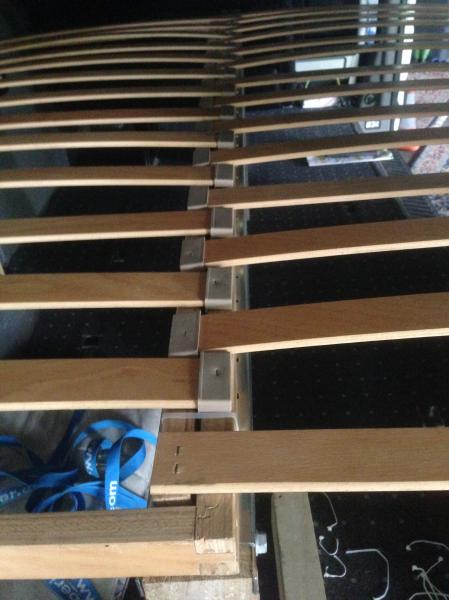

teleskopierbares Bettgestell
#60
@cappulino: ob 3 St., oder 4 St. wäre schon relevant und grundsätzlich erst mal interessant; Bilder :?:
Im Grunde bräuchte ich TOGA-Stützen in klein/leicht, vorzugsweise aus Aluminium.
Ich habe mal 3 Fotos meines Lattenrostes gemacht, daß ich provisorisch "montiert" hatte.
