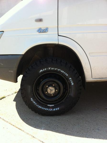

Danke für die vielen nützlichen Tipps und Ratschläge - ohne dieses Forum und die Hilfsbereitschaft der hier Anwesenden hätte das Unternehmen "Umbereifung" wohl noch viel viel viel viel viel,...... länger gedauert! :lol:
So, also heute hatte ich einen erfolgreichen Besuch beim TÜV. Der Prüfer war sehr nett und genau und hat nach eingehender Betrachtung und Tests alles für in Ordnung befunden. Nächste Woche sollte also der positive schriftliche TÜV-Befund bei mir daheim eintrudeln! :) :)
Nun die Fakten:
-) Bereifung: BF Goodrich AT/TA KO2 225/75 R16
Zulässiger Maximaldruck für die Reifen sind in etwa 5,5 Bar - ich habe jetzt mal 4,0 Bar eingefüllt! (eventuell muss man bei voller
Beladung noch nachpumpen)
-) Felgen: Original Stahlfelgen von MB 16'' Teilenummer: 9034011802 in Schwarz
noch ein positiver Punkt: die Reifen streifen selbst beim Einlenken nicht an den Lokari Innenkotflügeln!!!! Es war mir ein absolutes Anliegen, dass die drinnenbleiben können, da diese ein wichtiger Schutz vor allem vor dem Streusalz im Winter sind und die Radkästen sich gerne mal auflösen... und mit eingebauter Campingausrüstung ist das kein Spaß dort herumzuschweißen ;)
Nachdem ich mit dem TÜV Prüfer eine Proberunde gefahren war, mussten wir leider feststellen, dass der Tacho um etwa 4 - 5% abweicht (er hat zuwenig angezeit). Daraufhin bin ich gleich mal zum :) gefahren - Diagnosegerät angesteckt - auf aktuelle Bereifung umgestellt - zurück zum TÜV - siehe da: Tacho passt perfekt - dh er zeigt jetzt wieder etwas mehr an als gefahren wird!! Wenn man am Diagnosegerät auf die 225er 16'' Räder umstellt, werden somit auch gleich die 205er und die 215er freigeschalten - dh mit den 15'' darf dann natürlich nicht mehr gefahren werden!!
SOMIT: positives Prüfzeugnis und ich darf die Reifen nun in den Typenschein eintragen lassen - das wird dann die Kür ;)
Die Fahreigenschaften:
Ich fahre einen 313er CDi 4x4 ohne Untersetzung und er hat schon etwas an Drehmoment durch die großen Schlappen eingebüßt, allerdings macht das die grandiose Optik wieder mehr als wett ;) ;) :)
Bei zugeschaltetem Allrad: Da man sowieso mit dem Zuschaltallrad nie schneller als 30 fahren sollte, und im "schwereren" Gelände eher mit dem ersten fährt, ist der Leistungsverlust absolut zu verkraften. Der gute Sprinter beißt sich nach wie vor, jeden schlammigen und steinigen Felsweg hinauf und macht auch vor einer rutschigen Wiese nicht Halt - zugute kommt ihm jetzt das massive Profil der BF Goodrich :) und wie gesagt da fahre ich sowieso nie schneller als 2 - 4 km/h im ersten Gang dh eine Untersetzung hatte ich noch nie nötig - zudem ein Sprinter wsl sowieso niemals ein Defender wird ;)
Auf der Autobahn ist das Fahrverhalten jetzt mehr als verbessert - er liegt viel ruhiger und gleitet wunderbar - so wie es sein soll - das Fahrzeug ist einfach für 16'' gemacht ;)
Zum Schneefahrverhalten werde ich noch ergänzen!!
Da ich gleich einen 5ten Reifen von den BFGoodrich genommen habe, wollte ich diesen in die Reserveradhalterung reinbekommen - haha - keine Chance - viel zu groß - aber ich denke mit ein Paar Schnitten und Schweißarbeiten bekommt man den Käfig so hin, das es auch drunter passen sollte - ausser man überlegt sich eine Hecktürhalterung zu verpassen, was natürlich super aussieht, aber ich bin mir noch nicht so ganz sicher ob die Schaniere das lange mitmachen, da der Reifen inkl. Felge doch ein stattliches Gewicht auf die Waage bringt!
So und nun der Augenschmaus:

Das Bild zeigt nochmal deutlich den Vergleich zwischen dem 4x2 und dem 4x4 mit der größeren Bereifung - einfach wunderschön - jetzt macht mir das Sprinterfahren nochmal um ein Eckchen mehr Spaß als ohnehin schon :)
Danke, nochmals an alle für die tatkräftige Unterstützung :)

Das sieht sehr gut aus !!
So merke ich meine Umbereifung auch nicht aber wenn du mal im Sand oder so anfahren willst wirst du es merken.Eine Untersetzung fehlt dann .

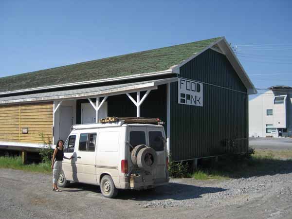

dada313 hat geschrieben:ausser man überlegt sich eine Hecktürhalterung zu verpassen, was natürlich super aussieht, aber ich bin mir noch nicht so ganz sicher ob die Schaniere das lange mitmachen, da der Reifen inkl. Felge doch ein stattliches Gewicht auf die Waage bringt!
Die Schaniere würden mir keine Sorgen machen.
Bei mir sah das so aus:
Beladen war dann in der Felge noch ein 10 l Kanister und noch eine Karkasse extra.
Und das so um die 30 000 km durch Kanada mit an die 6 000 km Schotter.
Nach weiteren rund 50 000 km in Europa mit Fahrrad am Reservereifen statt Kanister habe ich jetzt den Reifen nicht mehr an der Türe.
Zum einen weil ein 235 75 15 mit Gewalt noch ins Gestell unten passt. Aber da war ja immer schon der Zweite.
Die Türe selbst hatte nach 80 000 km dann in der Mitte auf der Innenseite angefangen zu reißen. Da solltest Du Dir was besseres einfallen lassen. Aber die Schaniere halten ohne Probleme.
Vor der nächsten Reise nach Übersee sollte ich das wohl reparieren :wink:
Gruß, Kilian

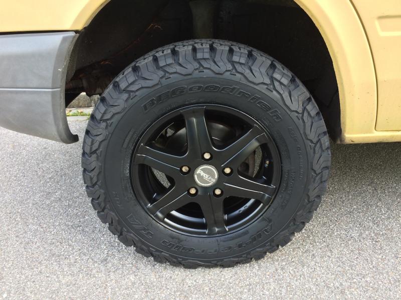

Nachdem ich ewig mit Dotz-Stahlfelgen und BF Goodrich 225/75 R16 rumgefahren bin, diese aber aufgrund der nur 1000 kg Traglast in Österreich nicht eingetragen bekam (Achse ablasten geht anscheinend hier nicht), bin ich dann doch auf Alu und neue BF Goodrich umgestiegen.
Inzwischen auch alles eingetragen.

@dada313: Sieht sehr gut aus, der 4x4 ist natürlich um einiges höher als der "Normale". 8)
