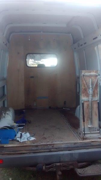

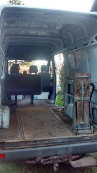

Habe gestern und heute mal mein Wägelchen entkernt. Was für eine Sch... Arbeit.
Das Sortimo Regal raus alle Verkleidungen ab und den Boden raus. Was soll ich sagen,
fast kein Rost. Mann bin ich glücklich und stolz.
Bilder folgen auch bald muss nur erst noch ein wenig am Haus werkeln und hab im Moment so
gut wie keine Zeit.
Ach ja der Boden war angenietet. Habe die Nieten angebohrt und den Boden raus genommen.
Nun stehen aber die Nieten noch aus dem Boden. Einige sind auch abgerissen und nun sind da Löcher!
Wie würdet ihr die am besten verschließen? Auch von dem Sortimo Schraubstock, welcher mit Schrauben
im Bodenblech verankert war, sind nun Löcher da und ich kann die Straße sehen...
Falls jemand Maße braucht, von der Befestigung der Sitzbank, ich komme gerade sehr gut bei.
Und eine komplette Sortimo Einrichtung, inklusive Bodenplatte, hätte ich auch günstig abzugeben.

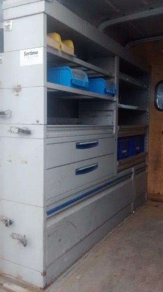

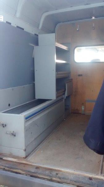

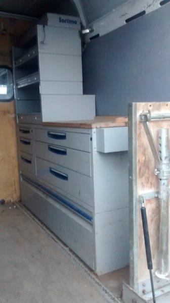

kann es sein, dass dein Wagen bei einer Windkraftfirma lief(Vestas,Senvion,Enercon,....)?
Für die Schränke bekommst Du ja noch gutes Geld.

Der Wagen ist von der Wasserwirtschaft. Nix Windkraft. Wie kommst du da drauf?
Hier noch die versprochenen Bilder...

Und noch welche...

Und wieder...

weil die Sprinter bei uns in der Firma bis auf das Fenster auch so ausgestattet sind.
Ich habe auch so einen stehen.
Grüße Achim

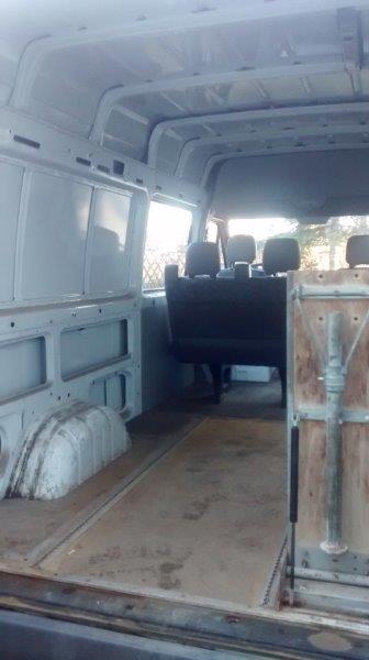

Kann man eigentlich die Originalsitzbank (hinten) behalten und sie nur etwas zurück setzen? Da der Platz zwischen dem bald drehbaren Fahrersitz und der dahinter liegenden Originalsitzbank, für einen Tisch nicht ausreicht. Die Bank ist herausnehmbar und in Aufnahmen eingehängt, welche am Boden verschraubt sind. Für eine hintere Bank sind auch Aufnahmen vorgesehen, aber dann ist der Abstand zu groß. Also müssten die Halterungen irgendwo dazwischen. Hat sowas schon mal jemand gemacht, oder eine Idee???
Hier die alte Position, welche um bestimmt 30 cm nach hinten versetzt werden müsste...

Mit der Originalbankhalterung wird das nicht so einfach gehen wenn du mit gutem Gewissen weiter fahren magst und die Leute auf der Sitzbank dir etwas bedeuten.
Du müsstest neue Muttern einschweissen (auch im Längsträger) dann zum TÜV das ganze abnehmen lassen damit deine ABE erhalten bleibt.
Mit einem zugelassen Schienensystem und anderen Sitzen sollte das einfacher umsetzbar sein.
