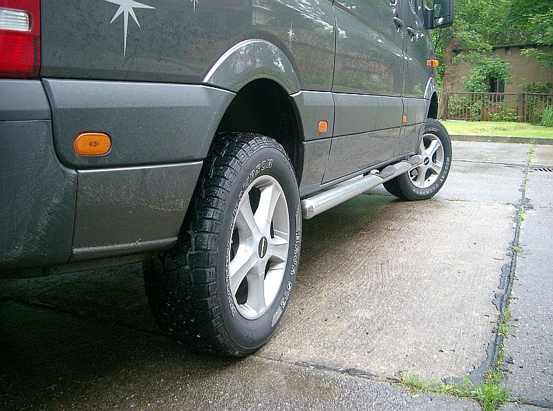

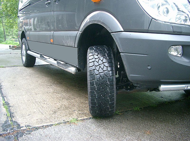

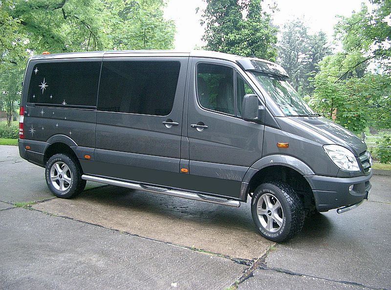

- Beiträge: 6258
265/65R17 116T AT ./. 265/60R18 MICKEY THOMPSON auf 316 4X4
Wir haben 265/60R18 110T MICKEY THOMPSON auf 8Jx18 ET50 montiert + abgenommen = zugelassen. Ich habe noch ein komplett neues Ersatz- / Reserverad da, welches ich zum Probieren zur Verfügung stellen könnte/würde.
Re: 316 4X4, welche AT Reifen sind möglich
Danke für die Bilder,
sieht gut aus, aber ich denke, ich werde es bei 17 Zoll belassen, zumal wir für die Reifen noch die Hinterachse ablasten müssten, das wollte ich eigentlich vermeiden.
