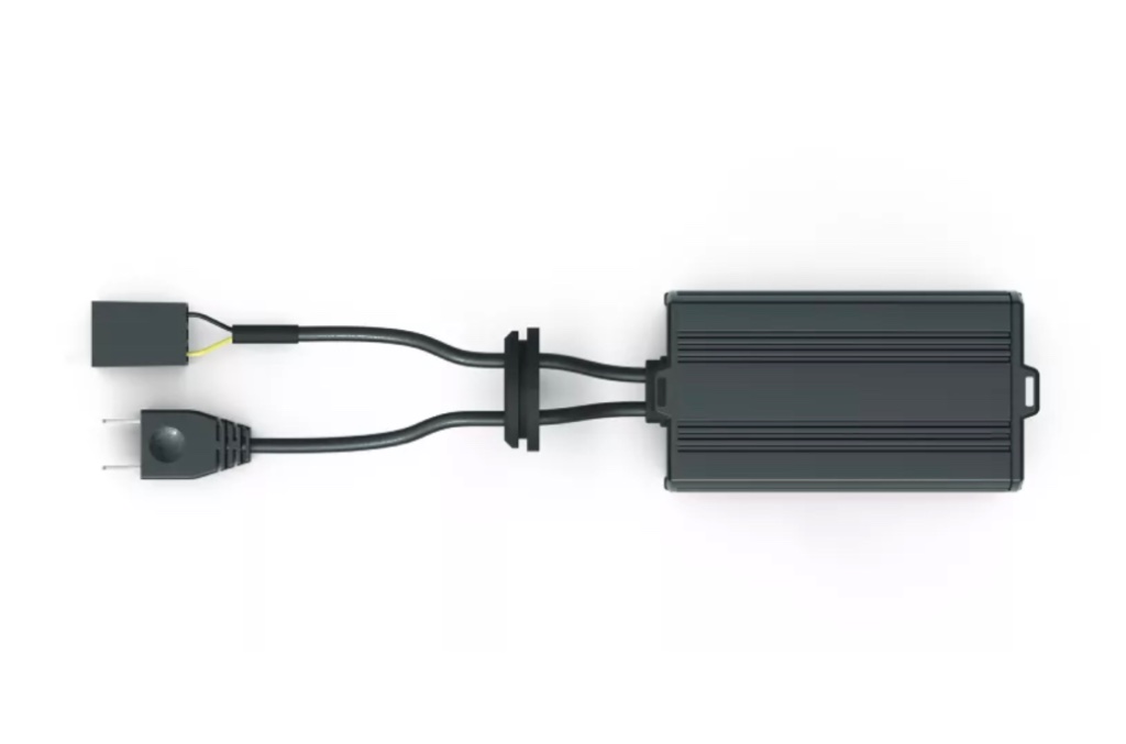

Das wäre der Link zum installierten CANBus: Die Montage ist mit männlich/weiblich vorgegeben:
https://www.philips.at/c-p/LUM18952X2_1 ... l-benefits
Die Montage ist mit männlich/weiblich vorgegeben. Das obere Kabel am Bild (mit Buchse) geht weiter zur LED (mit Stecker) - das untere Kabel zur originalen Zuleitung, die ursprünglich an der H7 gesteckt war.
Zur LAK noch: Einen zufälligen und zeitgleichen Ausfall einer anderen Lampe während der Montage habe ich überprüft und kann daher ausgeschlossen werden.

Das SAM ist hier scheinbar so eng abgestimmt was die Stromaufnahme angeht, dass es mit 2 Philips Widerständen und der LED in Reihe zu viel ist (Licht wird schwächer, LAK noch an), mit einem Widerstand und LED zu wenig (LAK an).
Wie die ne Zulassung dafür bekommen haben weiß ich immer noch nicht, ich fahr ohne Widerstände jnd mit LAK rum, solange ich mich noch nicht zum besorgen von Xentry aufraffen kann.
Die gemessenen Werte des Widerstands stehen weiter vorne im Thread, genau wir die Werte der anderen bisher versuchten Widerstände.
Der Philips hat 14,6 Ohm, mit 8 Ohm gehts bei QA516, bei mir nicht...

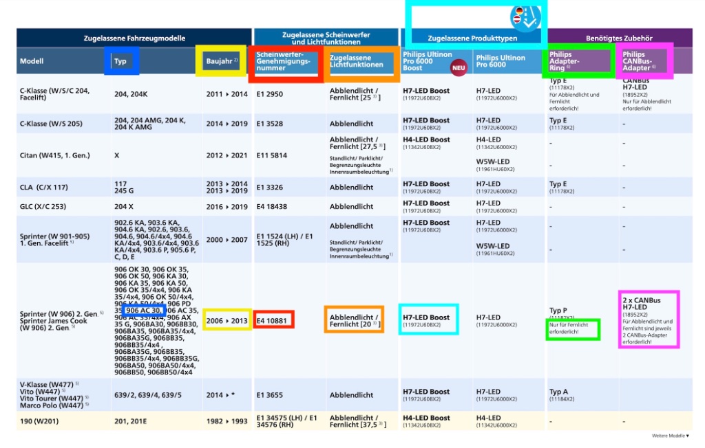

Lt. aktuellster Kompatibilitätsliste (Stand: 12.02.2024) ist mein eingebauter CANBus-Adapter 18952X2 angeführt.
Sämtliche in dieser Liste angeführten Parameter stimmen mit meinem Sprinter überein.
Meine Genehmigungsnummer : e1*2001/116*0353*...
Genehmigungsnummer lt. ABG Bauartgenehmigung: e1*2001/116*0353*...
Mein Modell: 906 AC 30
Genehmigtes Modell lt. ABG Bauartgenehmigung: 906 AC 30
Kennzeichnung am Scheinwerfer: E4 10881
UN(ECE) Typgenehmigung lt.ABG Bauartgenehmigung: E4 10881
Mein Baujahr Erstmalige Zulassung 18.04.2008 Genehmigungsdatum 29.11.2007
Baujahr lt.ABG Bauartgenehmigung: 2006 - 2013
Jetzt nach dem Kauf und Installation mit Bohrungen der beiden Kappen festzustellen, dass das doch nicht funkt., wäre von Philips ein mutiger Akt.

Allerdings, nur hab ich nie rauslesen können, ob Philips auf dein Schreiben im November 2023 jemals reagiert hätte bzw. damals eine Problemlösung vorgeschlagen wurde.
Am 12.02.2024 eine aktualisierte Kompatibilitätsliste vorzustellen und dabei es so darzustellen, als ob alles stimmen würde ist völlig vermessen und durchaus arglistig von Philips.

Die Antwort von Philips auf meine Anfrage ist ernüchternd. So nebenbei, ich habe mich nicht informiert, sondern Philips ihren bedingt tauglichen CANBus-Adapter vorgeworfen und um Nachbesserung gebeten.
"es freut uns zu hören, dass Sie sich für die Produkte von Philips Automotive interessieren. Zunächst möchten wir Sie darüber informieren, dass in Österreich derzeit nur Ultinon Pro6000 Glühbirnen (unter Auflagen) zugelassen sind und dass es Ihnen gesetzlich nicht erlaubt ist, Ultinon Pro6000 Boost Glühbirnen in Ihrem Fahrzeug zu installieren. Wenn Sie die Glühbirnen dennoch in Ihr Fahrzeug einbauen möchten und diesen Fehler vermeiden wollen, beachten Sie bitte, dass pro Glühbirne zwei serielle Canbus-Adapter für dieses Fahrzeugmodell benötigt werden. Lassen Sie es uns wissen, wenn wir Ihnen weiterhelfen können. Mit freundlichen Grüßen, Alexandre Philips Automotive"
Somit wird klar, dass
1. Philips bestätigt, dass die Ultinon Pro6000 Boost entgegen aller Darstellungen in der Kompatibilitätsliste und ABG hier gesetzlich gar nicht erlaubt sind und
2. entgegen der Darstellung in der Kompatibilitätsliste pro Lampe 2 serielle Canbus-Adapter für dieses Fahrzeugmodell benötigt werden.
Fazit: Sofern ihr Wert auf die Legalität von Betriebsmitteln von Philips wert legt, verlasst euch nicht auf deren Angaben in der Kompatibilitätsliste. Abgesehen von der Sinnlosigkeit der angebotenen optionalen Bauteile.

Bei unserem Vormopf-Bus habe ich wie inzwischen von Philips gefordert zwei der Vorwiederstände hintereinander angeschlossen.
Die LAK geht dennoch an, aber wenn ich dann einmal kurz auf Standlicht schalte und wieder zurück, erlischt die LAK und bleibt auch aus bis zum nächsten Einschalten.
