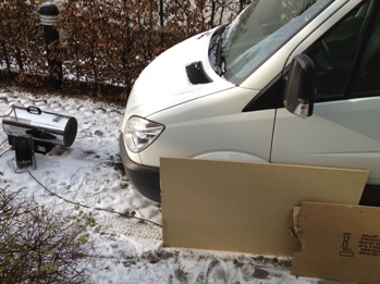

Anbei ein Bild vom "auftauen": Habe genug Abstand zum Fahrzeug gehalten. Seitlich sieht man die Holzplatten zum Isolieren
