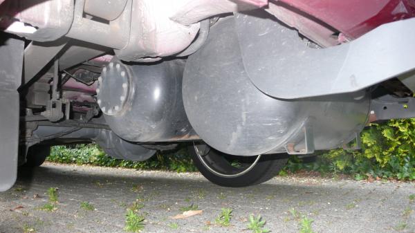

@Rennsprinter: rosten schon ziemlich, Deine Tanks. Funktionieren Deine Tankanzeigen (original für Benzin und das Mäusekino für Gas)? Kannst Du noch ein Bild von der Gasanzeige mailen?

Beitrag von Kühltaxi »
Für mich hängen die Gastanks ein bißchen nah am Boden von wegen Aufsetzrisiko, gerade bei der Position hinter der Hinterachse, aber wenn sie so eingetragen werden wird's wohl passen.

Beitrag von Rennsprinter »
Kühltaxi hat geschrieben:Für mich hängen die Gastanks ein bißchen nah am Boden von wegen Aufsetzrisiko, gerade bei der Position hinter der Hinterachse, aber wenn sie so eingetragen werden wird's wohl passen.
Auch wenn ich 5 t auf die Hinterachse laden würde, gebe es keine Chance, dass die Tanks aufsetzen! :wink: :roll:
