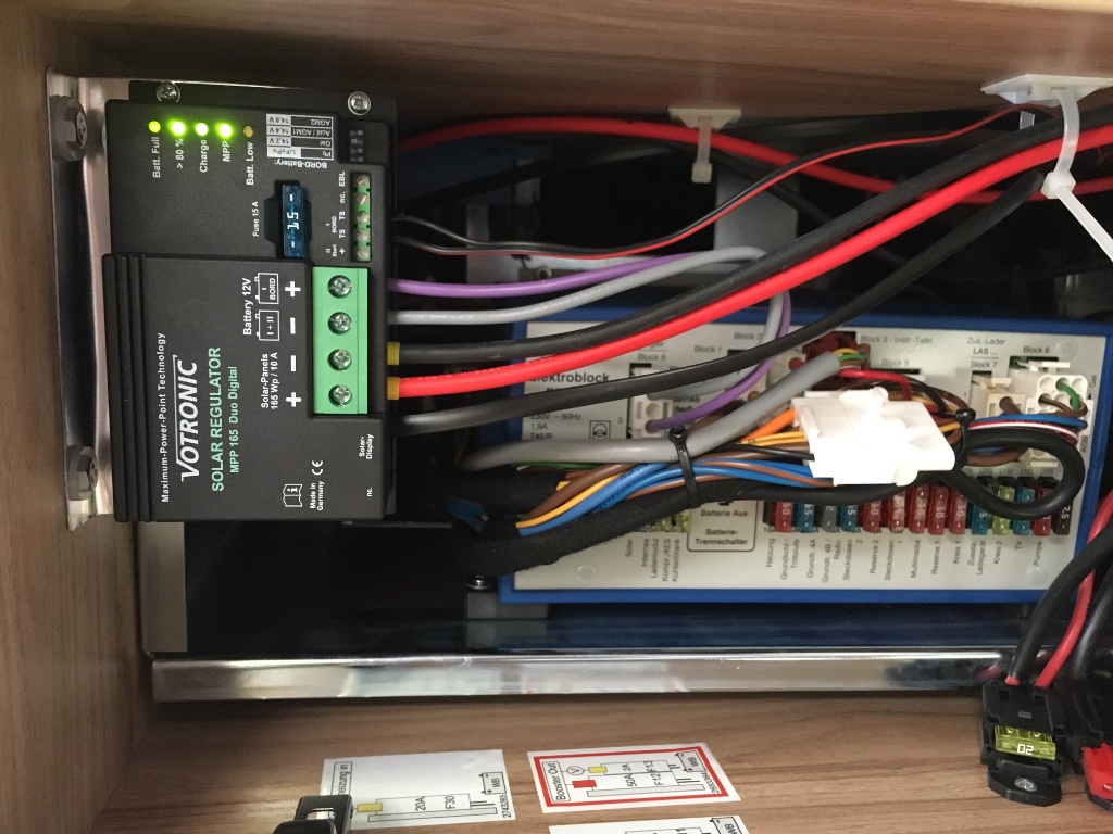

Bin grad mit der Solaranlage fertig geworden
und muss nun noch alles etwas feintunen und dann wieder zusammenbauen, denn am Mittwoch morgen gehts für ne Woche weg und da muss fertig sein.
Aber schon hab ich wieder mal ne Frage:
hab in nen anderen Forum gelesen bzw.als Nichtelektriker so verstanden, dass obwohl im Votronic Ladebooster AGM 2 eingestellt ist, ich nicht zwangsläufig auch im Solarregler dies so einstellen muss und für die Lebensdauer der Batterien die Ladekurve AGM1 sogar besser sei. Klar dauert es länger bei AGM1 bis sie voll sind.
Was meinen die Fachleute hierzu (wobei der das in dem anderen Forum geschrieben hat, bestimmt auch ein E-Fachmann zu sein scheint).

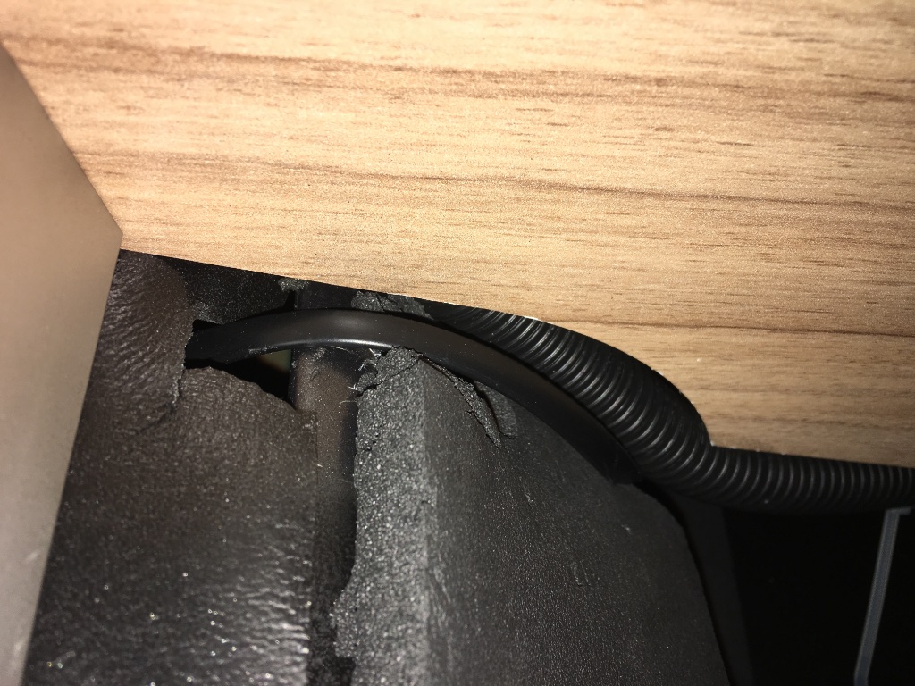

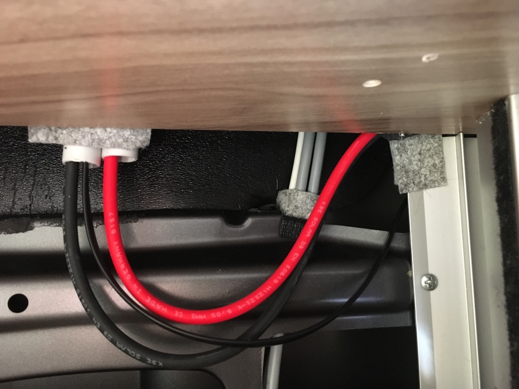

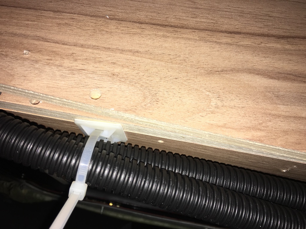

Hier noch ein paar Bilder von der Kabelverlegung:
Hinter dem Bett
Hinter dem Bett
hinter der Nasszelle hoch
eine schwierige Stelle :-)
alle Bilder verdreht :?

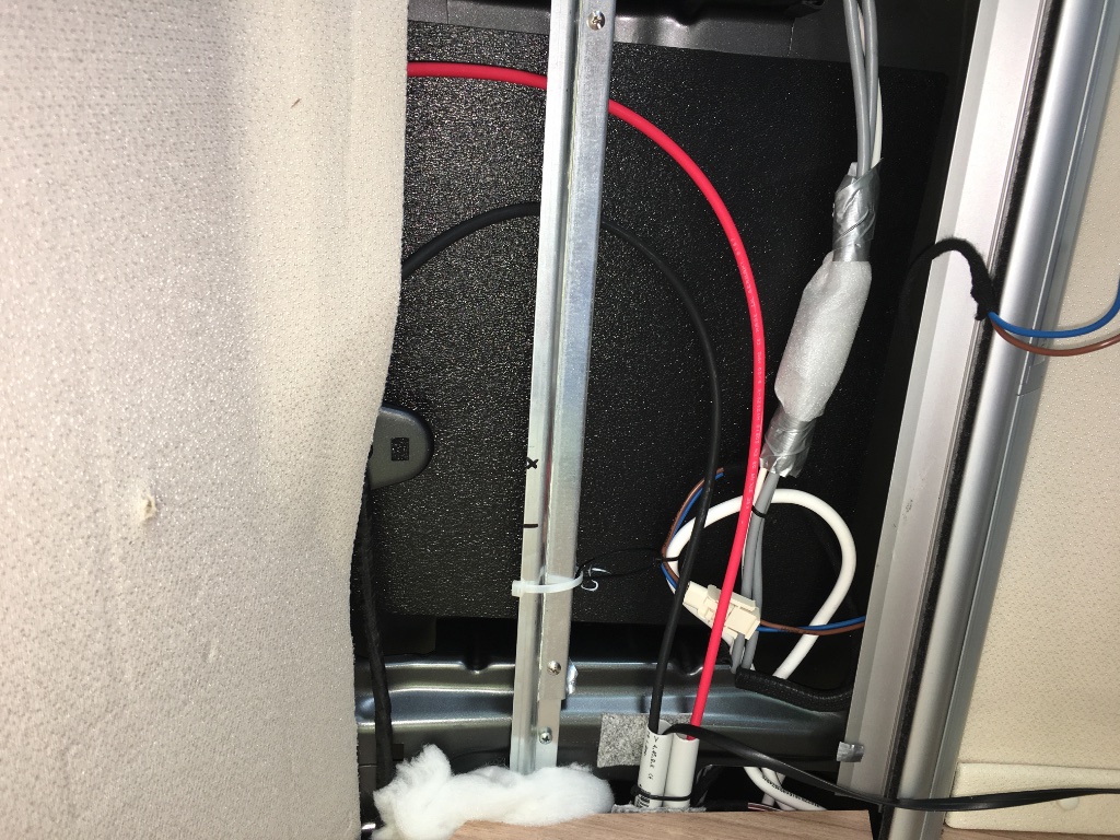

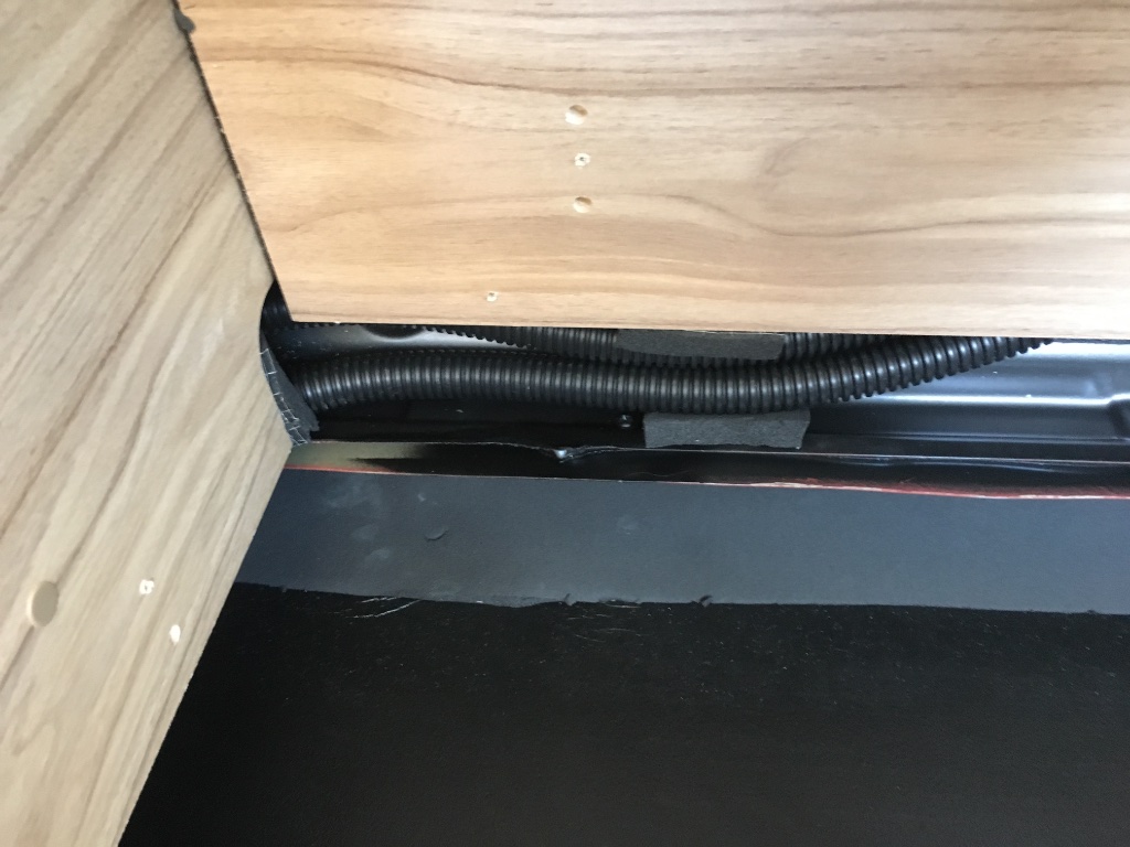

hinter der Nasszelle rauskommend
hinter die Nasszelle rein
Die Kabel sind noch nicht fertig befestigt, aber ich bin froh, einen der kürzesten Wege gefunden zu haben :D
#319
Die Aderschlaufen auf dem letzten Bild solltest du noch festlegen. Mit Panzertape auf der Isolierung wäre am einfachsten. Hauptsache sie können nicht wackeln.

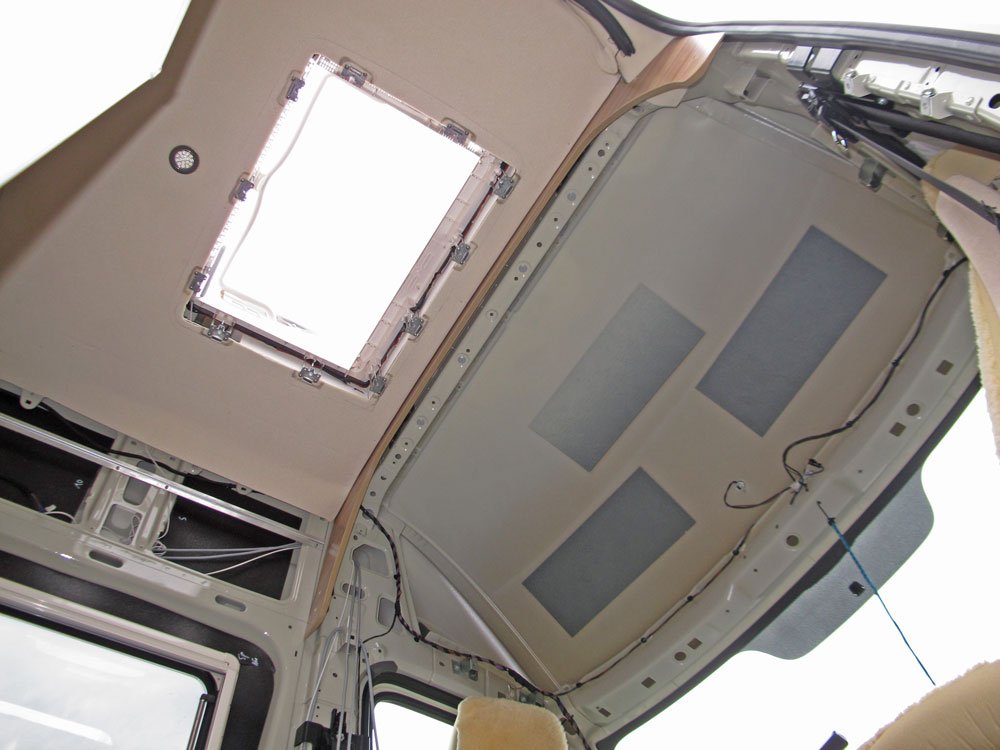

Bagu
Beiträge: 248
#329
Beitrag von Bagu »
Ja, dort bin ich schon mal vorbei gekommen.
Habe keinen Wasserspuren gesehen, auch keinen Spuren in die MB Beleuchtungskonsole.
Klar, ich habe nicht danach gesucht weil keine Grund dafur, aber wenn es gab, hatte ich das bestimt gesehen.
Sie konnen das Tableau nach vorne aussiehen. Obwohl mir den Umleistung, oder nus das Tableau ausclipsen.

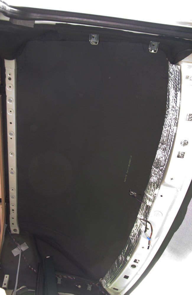

Folgende Benutzer bedankten sich beim Autor Bagu für den Beitrag:
snoopy@4x4 (24 Aug 2018 23:25)
OM18
Beiträge: 762
Wohnort: Landshut
#330
Beitrag von OM18 »
Bagu hat geschrieben: 24 Aug 2018 18:33 Habe keinen Wasserspuren gesehen, auch keinen Spuren in die MB Beleuchtungskonsole.
Hab hinter dem Tableau den Funkempfänger und den Schalter für die Rückfahrkamera eingebaut. Dort wars trocken. Hab auch die Mutter der Antenne kontrolliert, war auch ok. Zumindest zu dem Zeitpunkt, denn Schwitz- bzw. Kondenswasserbildung wird trotzdem geschehen, also lass ich mir bei dem Werkstatttermin die Dämmung reinmachen und den Rest (denke nicht dass die das ganze Cockpitdach dämmen) mach ich dann noch mit Armaflex.
