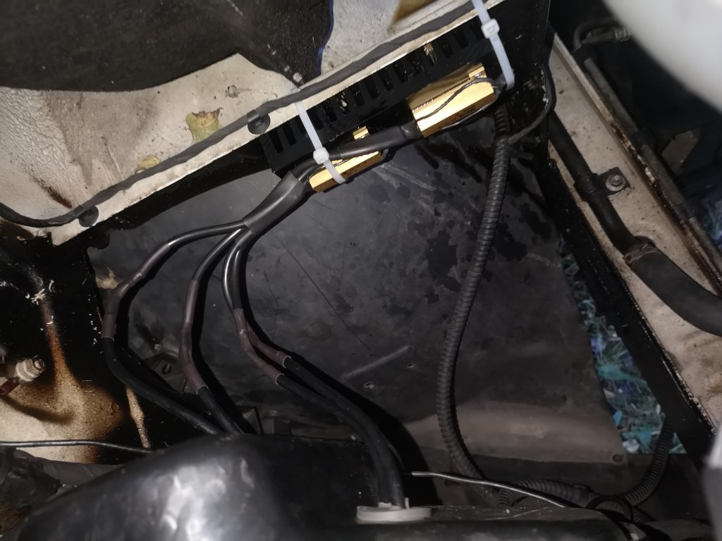

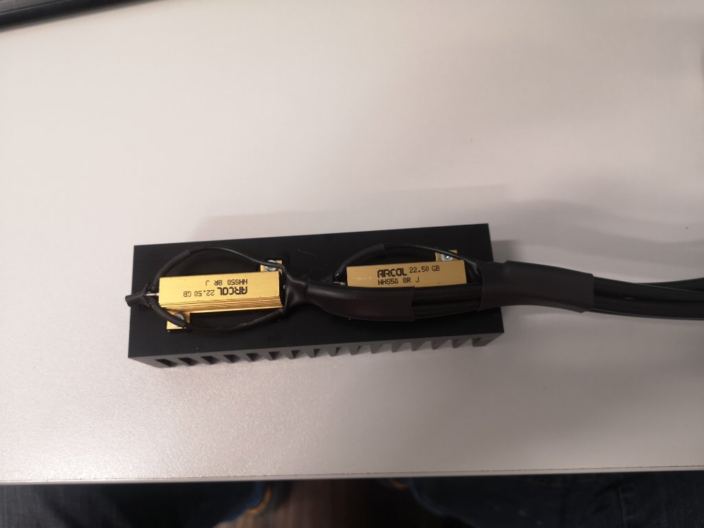

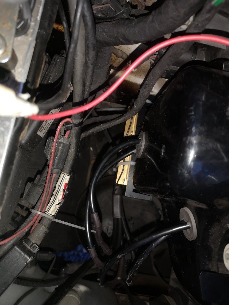

Widerstände auf Kühlkörper.
Die Philips Original Teile habe ich als Organspender für die Anschlusskabel verwendet. Befestigung mit Kabelbindern auf der Beifahrerseite durch vorhandene Bohrungen.
Auf der Faherseite gibt es auch einen schönen Platz.
Leider ist auf meinen fachmännischen Fotos nicht viel zu erkennen.
Hauptsache, es funktioniert nun endlich.
Und das tut es.
Und das tut es.

Ich habe mittlerweile auch eine längere Probefahrt mit 8 Ohm
gemacht. Es kam auch keine verspätete Fehlermeldung.
Meine Kühlkörper sind 100 x 50 x 50 mm, da ist kein Lüfter nötig. Auch im Langzeittest am Labornetzgerät bleibt die Temperatur moderat.
Wenn Du das im Scheinwerfer einbaust kann es natürlich anders sein.
