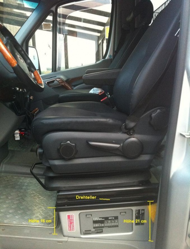

Wieso nur höhenverstellbarer Sitz, für den Sprinter gibt es doch einen vollwertigen Kompfortschwingsitz, den jeder, der ihn geordert hat, nicht mehr missen würde !... Die bezeichnung schwingsitz war allerdings verwirrend ( schwingsitze sind normalerweise in lkw verbaute luftunterstützte sitze, und nicht der höhenverstellbare normale sprintersitz ...
Hier ein Bild, welches ich gerade Kaiwaner gemailt habe, der die Konsolen umbauen muß um den Schwingsitz in seinem "4 x 4" einzubauen !

Re: Armlehne Fahrersitz links
Hallo Hans,
nicht jeder mag einen sitz der sich vertikal um ( ich schätze 5-10 cm ) vor dem lenkrad bewegt ( ich kann mir vorstellen das es in gewissen situationen ein indifferentes fahrgefühl verursacht auf deutsch gesagt man hat vor lauter weichlutscherei kein gefühl mehr zum fahrzeug ). Als alter "sportfahrer" will ich einen bezug zur straße. Aber auf deinem bild habe ich gesehen das trotz drehkonsole dein unterer gurtanschraubpunkt noch weiterhin am sitz ist, das habe ich beim einbau meiner drehkonsolen gleich geändert und ihn an die b-säule verlegt ( war hirnschmalz nötig ). Aber jetzt kann ich den sitz drehen und auch ausbauen ohne den gurt zu beachten ( zeigs dir am treffen ).
