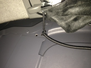

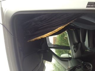

So nun hier die versprochenen Bilder!
Habe in die Rückwand/Trennwand ein Loch gebohrt (da wo sie doppelwandig ist). Dann habe ich mir ganz herkömmliches Expanderseil genommen mit einem Knoten fest gebunden und dann über die Befestigung der Sonnenblende gezogen quer rüber zur Beifahrerseite und dort wieder richtung Trennwand. Hier ebenfalls gebohrt und das Seil auf Spannung gebracht bevor ich es verknotet habe.
Gardinen habe ich mir ganz herkömmliche von ebay gehohlt. Kostenpunkt war ca 60€. Damit die Gardinen auch auf der schnur laufen habe ich sie mit kleinen Karabinern bzw kleinen S Haken aufgehangen. Das einzigst blöde ist dass ich nicht wie auf einer Schiene komplett zuziehen bzw durchziehen kann sonder ich muss eben bis zur Sonnenblende ziehen dann den entsprechenden Teil welcher die Halbe Frontscheibe abdecken soll aushängen und nach der Sonnenblende wieder einhängen.
Kostet nicht viel mehr Zeit und ich finde meine Lösung sehr gelungen.
Schienen sind einfach nicht aufzutreiben auserdem lag ich hier beim Kompletten System bei ca 70 Teuronen, unschlagbar!!!

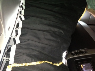

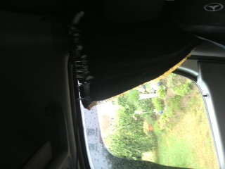

weitere bilder...

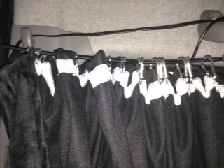

hier ein Bild wo der Vorhang geschlossen war bei Tag, ich war jz 4 Tage am Stück unterwegs und muss sagen es ist kein Vergleich zu vorher... einfach super!
