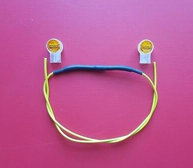

Moin Moin zusammen.
Mir stellt sich jetzt die Frage wie ich den Wiederstand nun anschließe. Kann mir das jemand kurz erklären? Das Gegenstück ist bisher noch ein gelber Stecker ;D
So sieht der Wiederstand aus:
Gruß, DK_HH
