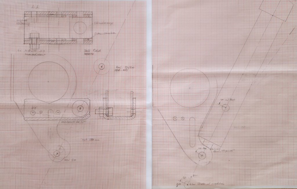

Stoßdämpferhalterung Sprinter 4x4 für kurzen KONI
Ich habe für den KONI 8805-1083 eine Halterung entworfen.
Rechts die originale Konstruktion vom 4x4 mit langen Dämpfern und tief liegendem Auge.
Links die Änderung:
Eine einfache Konstruktion und einfach zu fertigen aus gebogenem Stahl U-Profil 5 mm 40x60x40. Es werde nur Flex, Säge, Bohrmaschine gebraucht und evtl. eine Fräse für eine Freimachung der Sicke in der originalen Halterung.
Was denkt ihr dazu?
Links die Änderung:
- zusätzliche Bodenfreiheit ca. 75 mm
- Dämpferweg je nach Last +/- 90 mm bei einer Grundlast von 3,2t
- Schutz des Stoßdämpfers durch "Gleitschiene", Unterfahrschutz ist integriert
- Nur eine zusätzliche Bohrung erforderlich
- stabiler als Orginalhalterung, Befestigubg mit 4 Schrauben, Abstützung an Achse
- keine Komplikation mit Zusatzluftfeder
- originale Position der Bowdenzughalterung wird beibehalten
- an der Fahrwerksgeometrie und Abstimmung wird nichts geändert, es wird nur der kurze Dämpfer für nicht 4x4 eingebaut
Was denkt ihr dazu?
Mit internetten Grüßen Thias

matthias008
- Beiträge: 47
- Registriert: 17 Jul 2026 07:18
Re: Stossdämpferbefesrigung Hinterachse unten !?
Hallo Thias
das sehe ich ähnlich,
werde mich dann entscheiden, wenn ich die Konstuktion direkt vor mir sehe.
Ansonst gehe ich und bestelle die Teile von Iglhaut.
gruss matthias

matthias008
- Beiträge: 47
hallo thias
oder deine Konstruktion nachfertigen,macht auch sinn !

matthias008
- Beiträge: 47
Für mich schon,ich habe Intresse!
Ansonst baue ich den Halter nach der Zeichnung von Thias nach.
Der hintere Dämpfer hatte ich von Marquard gekauft,exakt mit Angaben ,4x4, von meinem Fahrzeug, mit Gewicht und hinterer 3. Blattfeder.
Dann erst fuhr das Fahrzeug ohne Probleme.
Vorher traten immer wieder Probleme auf , wenn ich auf der Autobahn Seitenwind hatte oder ich einen LKW überholte.
Da passierte es ab und zu das das Fahrzeug von selbst bremste.Ein unangenehmes Gefühl!
Deshalb werde ich sicherheitshalber einen kürzeren Dämpfer bei Markquart für mein Fahrzeug anfragen.
Gruss Matthias

matthias008
- Beiträge: 47
Hallo Thias
Das heisst nach deiner Konstruktion , Zeichnung muss beim 4x4 der Dämpfer um wieviel cm kürzer werden?
Ca. 80 mm ?
Ich finde das Mass in deiner Zeichnung nicht oder kann es nicht lesen.
Gruss matthias
Ca. 80 mm ?
Gruss matthias
- Thias
- Beiträge: 203
- Registriert: 20 Feb 2025 10:35
ja, im Durchschnittswert.
Aber man sollte die einzelnen Grenzen beachten:
um beim Beispiel KONI zu bleiben:
Kastenwagen (907, 910) 319 CDI Allrad 591x376 mm (langer KONI)
Bei mir sind es derzeit Monroe 600x400 mm
Meinem ein Arbeitspunkt (AP) mit 3,2t liegt bei 500 mm vom oberen Auge (das ist immer der Messfestpunkt).
Ich lege das Auge um 75 mm nach oben, das ist ein Dämpferweg von 80 mm.
Der AP liegt dann bei 420 mm vom oberen Auge. Damit hätte ich nur noch 20 mm Ein-Federweg, 40 bei den Koni.
Der Dämpfer würde also immer auf Blog fahren.
Deshalb die kurzen KONI:
Kastenwagen (907, 910) 319 CDI RWD 510x330 mm
Bei dem hochgelegten AP 420 mm habe ich dann 90 mm zum Einfedern und 90 mm zum Ausfedern. Der Arbeitsbereich ist perfekt und es kommt nicht zum Stoßdämpferanschlag. Das habe ich an anderer Stelle schon mal gemessen und geschrieben: Verschränkung max. +50 -60 mm, max. Ausfedern der gesamten Achse 80 mm. Mehr lassen die harten Federn und der Stabi nicht zu. Max Einfedern kann ich schlecht messen
Maximales Einfedern: Abstand Gummipuffer über Achse zu Anschlag auf Achse...
Da du ne Luftfeder hast wird deiner auch bei Federbruch diese Lücke nicht schließen, aber das wäre ansonsten das Rechenmaß
Dir ist aber schon bewusst dass ein 910, hinten, eine völlig andere Achse hat als ein 907er?Thias hat geschrieben: 19 Jul 2026 18:43
- Thias
- Beiträge: 203
ja richtig, der Gummipuffer begrenzt den Federweg und das sollte noch vor dem Dämpferblockmaß sein. Deshalb habe ich auch die Luftfeder drin, da der Gummi schon immer recht nah war... ... vielleicht 4-5 cm und noch nicht bei 3,5t. Die 2. Blattfeder stand immer kurz vor dem Eingriff.hljube hat geschrieben: 19 Jul 2026 18:46 Maximales Einfedern: Abstand Gummipuffer über Achse zu Anschlag auf Achse...
Zuletzt geändert von Thias am 19 Jul 2026 19:05, insgesamt 2-mal geändert.
