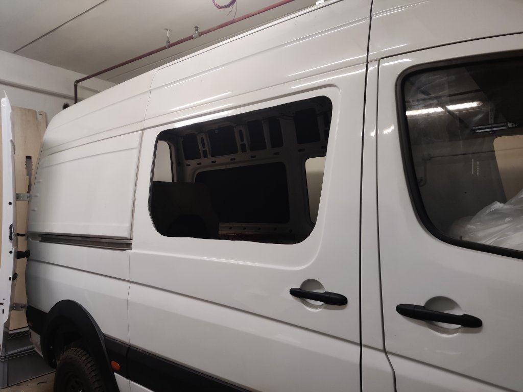

Beitrag von Campagnola »

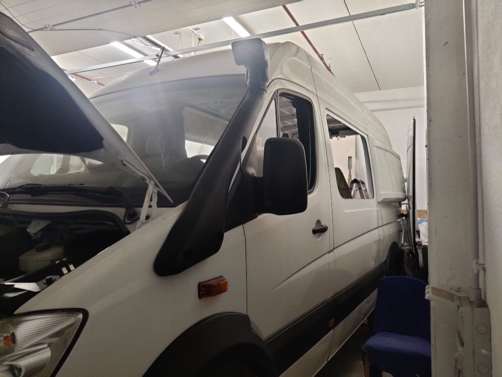

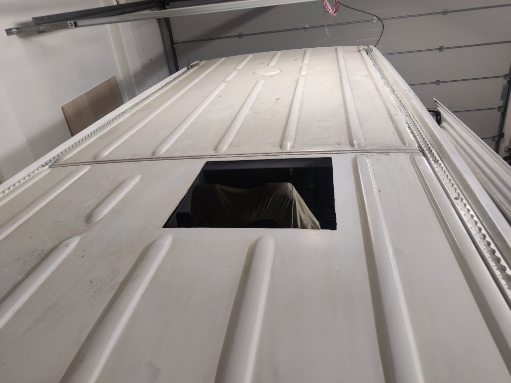

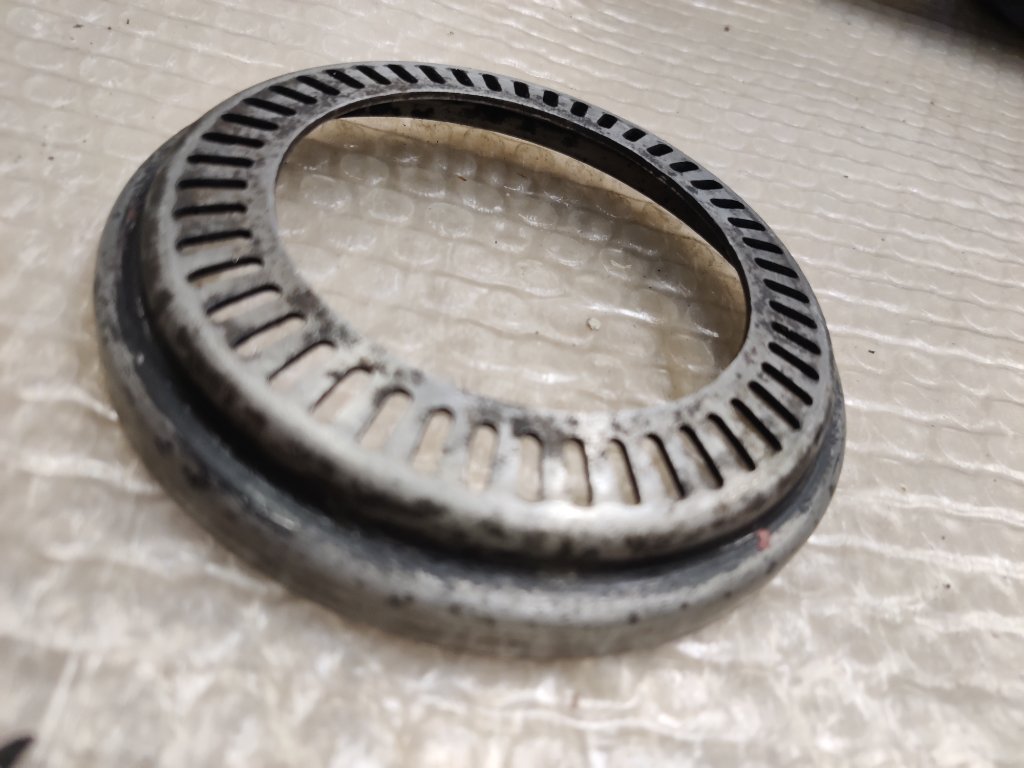

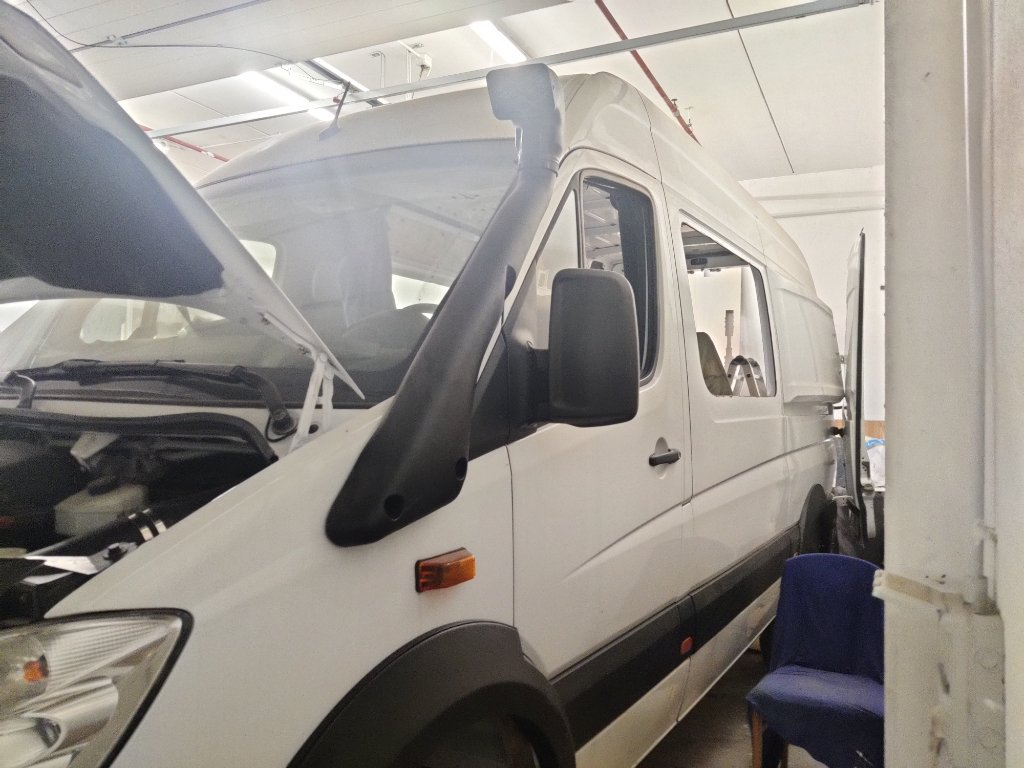

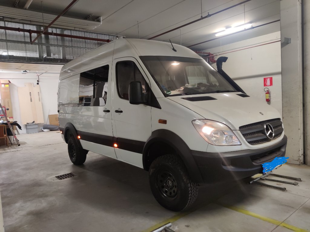

Rüssel und Scheiben eingebaut.

Beitrag von Capa »
Hut ab, hast du den selbst lackiert oder lackieren lassen?

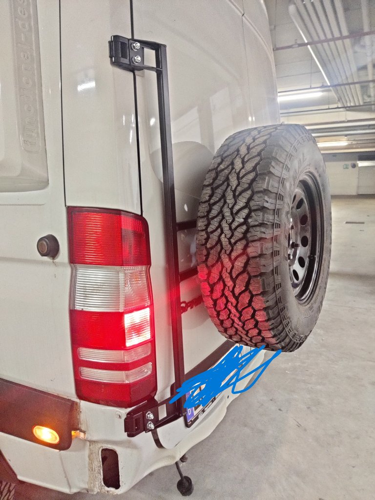

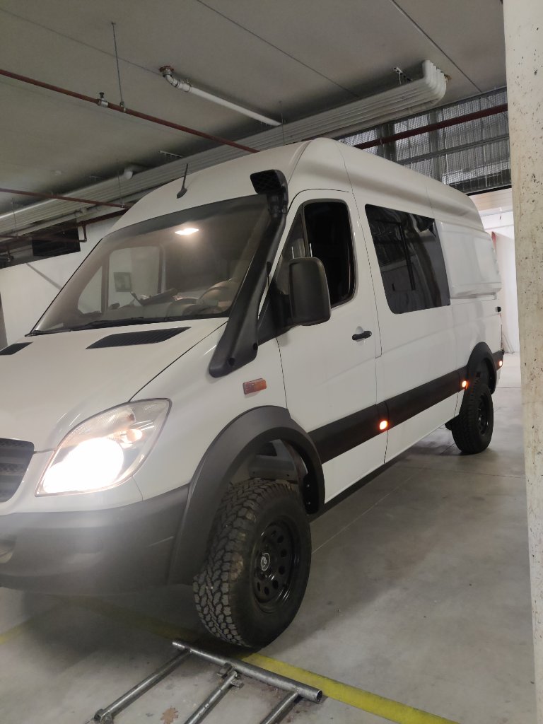

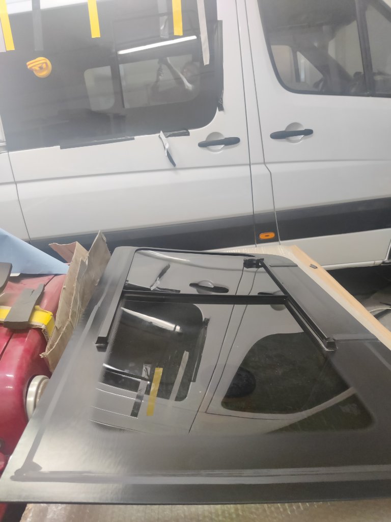

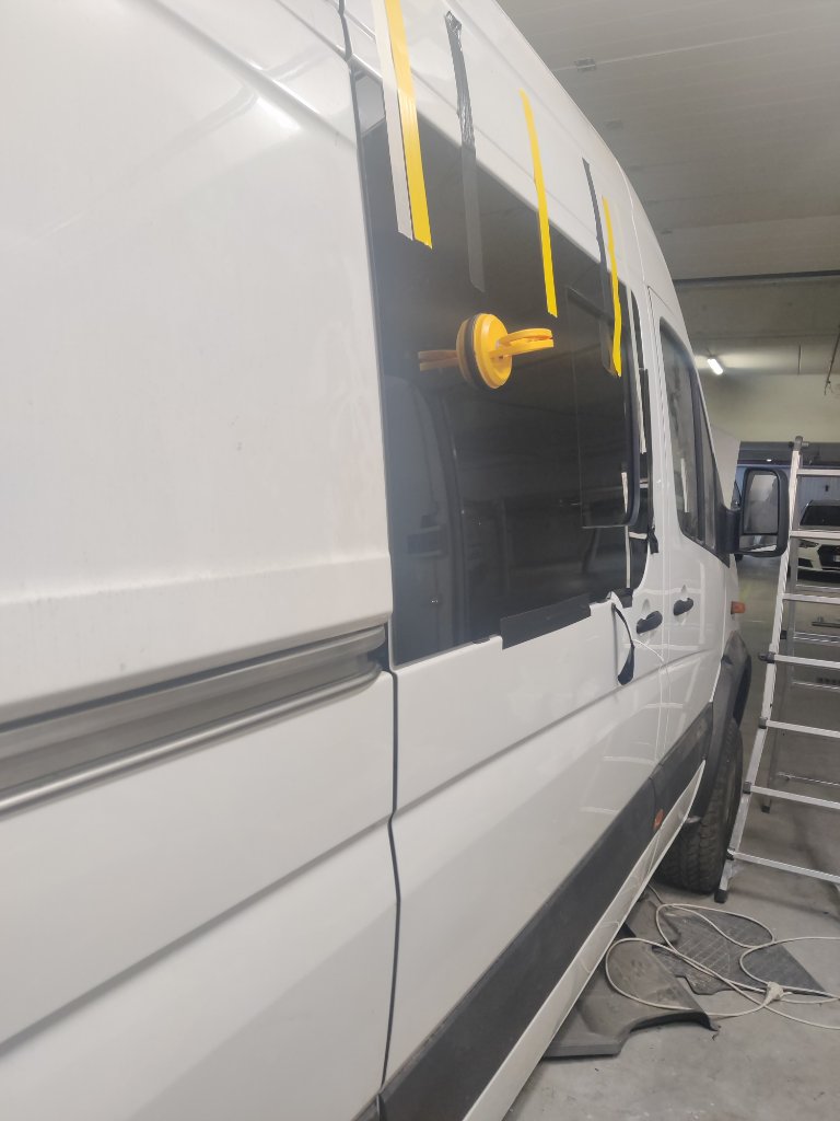

Stage 2 mit Reserverad -halter beenedet.
Capa hat geschrieben: 23 Sep 2025 09:13 Hut ab, hast du den selbst lackiert oder lackieren lassen?
Carsten
Lack hat ein Kumpel im Ofen gemacht.

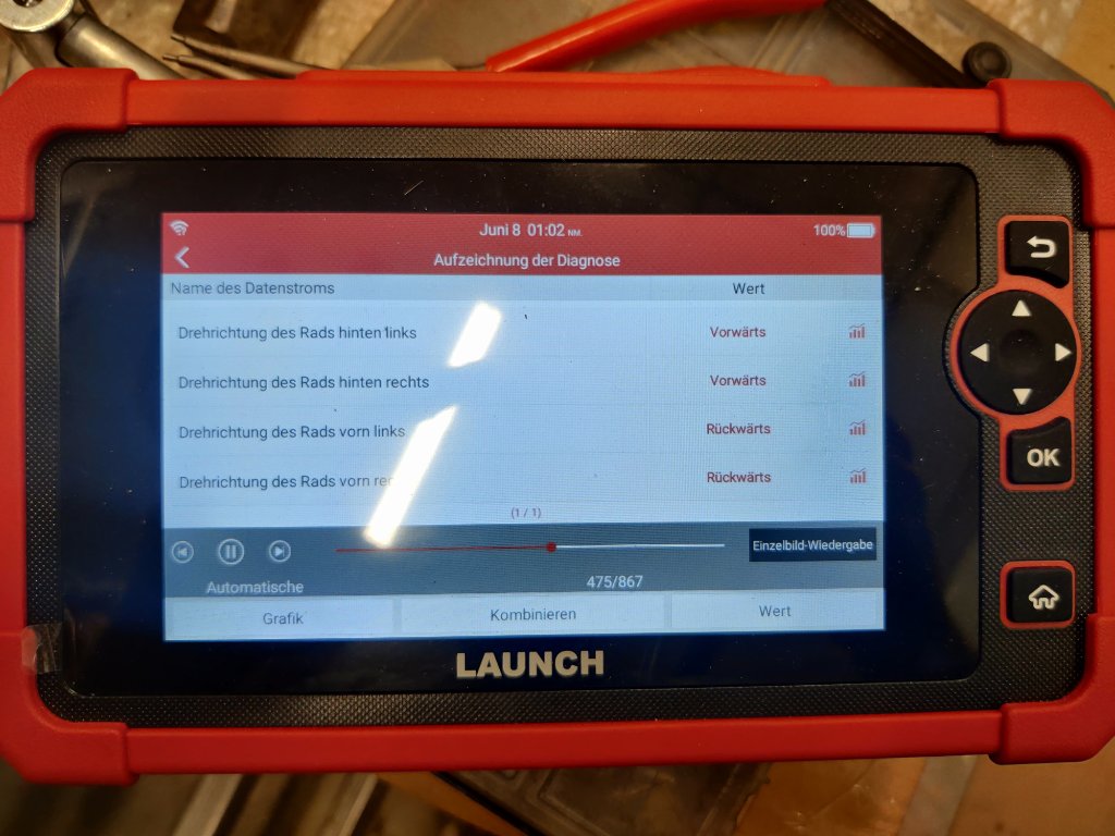

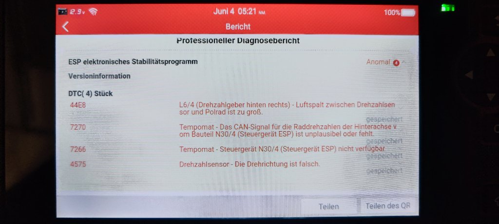

Alles ging natürlich nicht so Problemlos wie gewünscht.
Hier mal ein Problem das ich hatte.
viewtopic.php?p=348006&hilit=drehrichtung#p348006

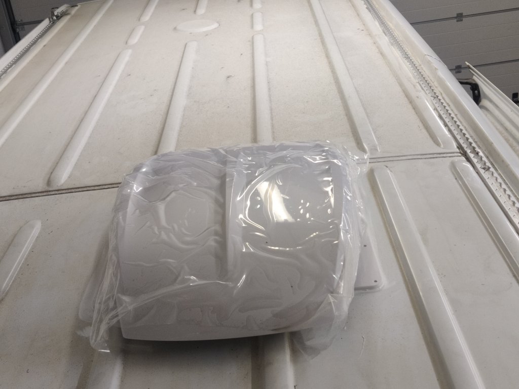

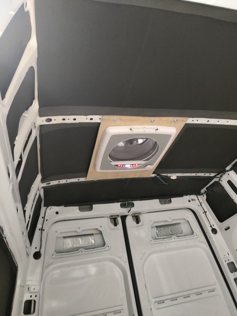

Sprinter_213_CDI hat geschrieben: 24 Sep 2025 05:18 Moin
Sehr schön gemacht.
Warum Weiß ? Es gibt 16,4 Mio. Farben ? :D
Gute Fahrt
Er soll nach Lieferwagen auschauen, nicht als Camper.
Werde die Aufbau-scheiben mit weiser (Arktikweiss) Lochfolie bekleben dass man sie weniger sieht.
Es wird nie ein typisches Wohnmobil werden!

- Doppel-Din-Radio
- Lenkrad neu Aufpolstern
- Isolierung Rundherumm ca. 30mm

- 2kw Russen Warmluftheizung mit Warmduscherset
- Ventilator aud dem Dach (China FanMax)

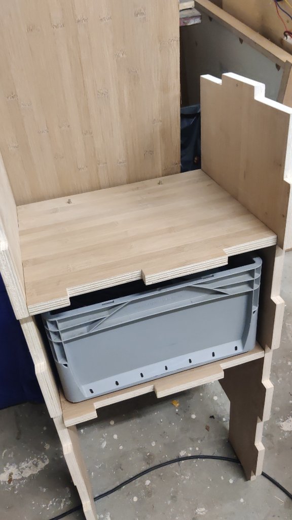

- Alle Möbel sind aus Leichtbau - Holz aus Indonesien
- Möbel nach Euroboxen gebaut
- CNC gefräst
- Vollauszug für 4 Euroboxen 60 x40 im Heck

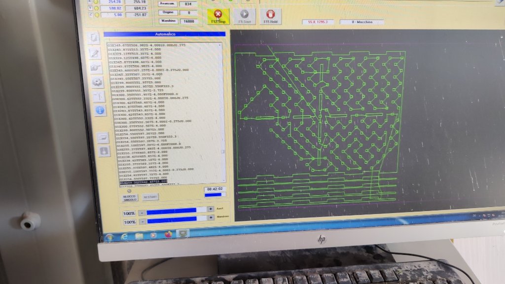

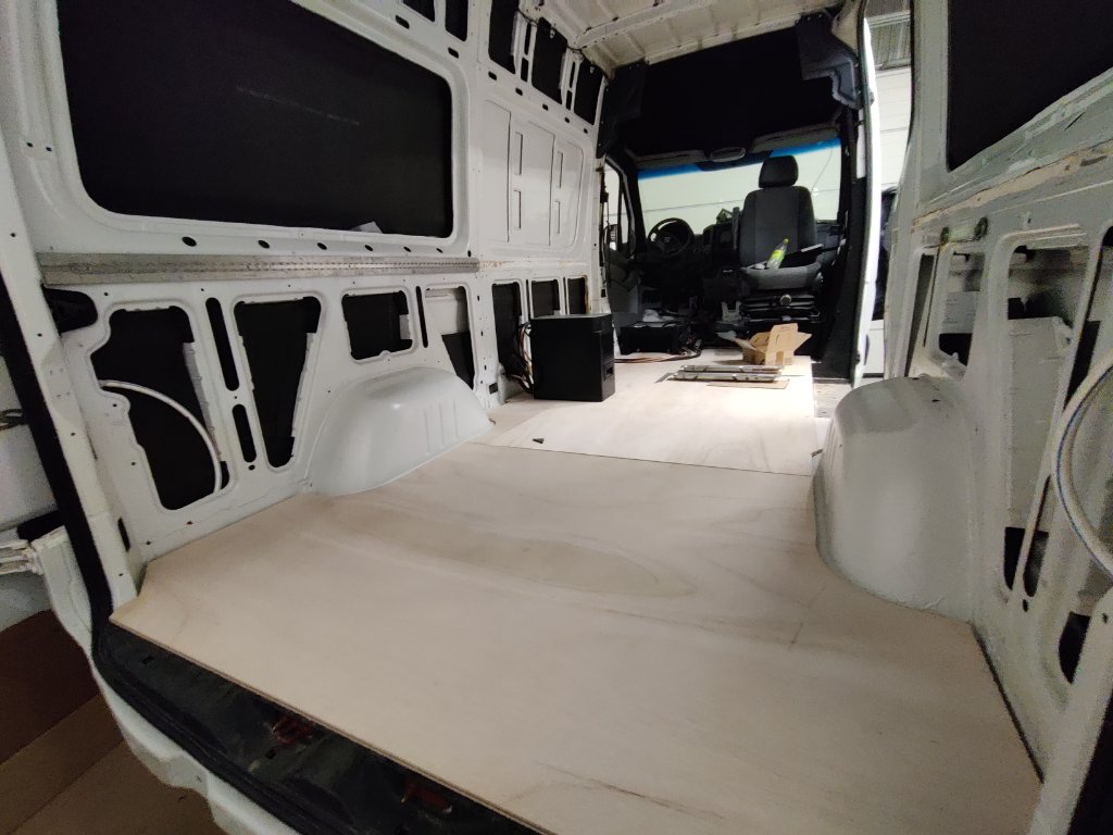

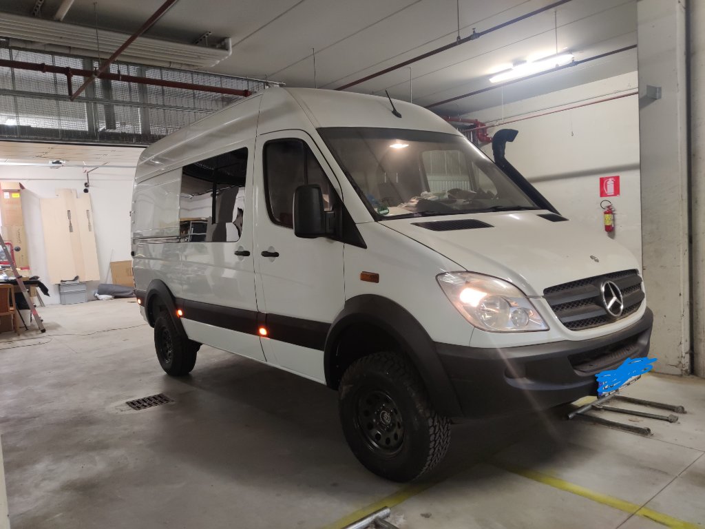

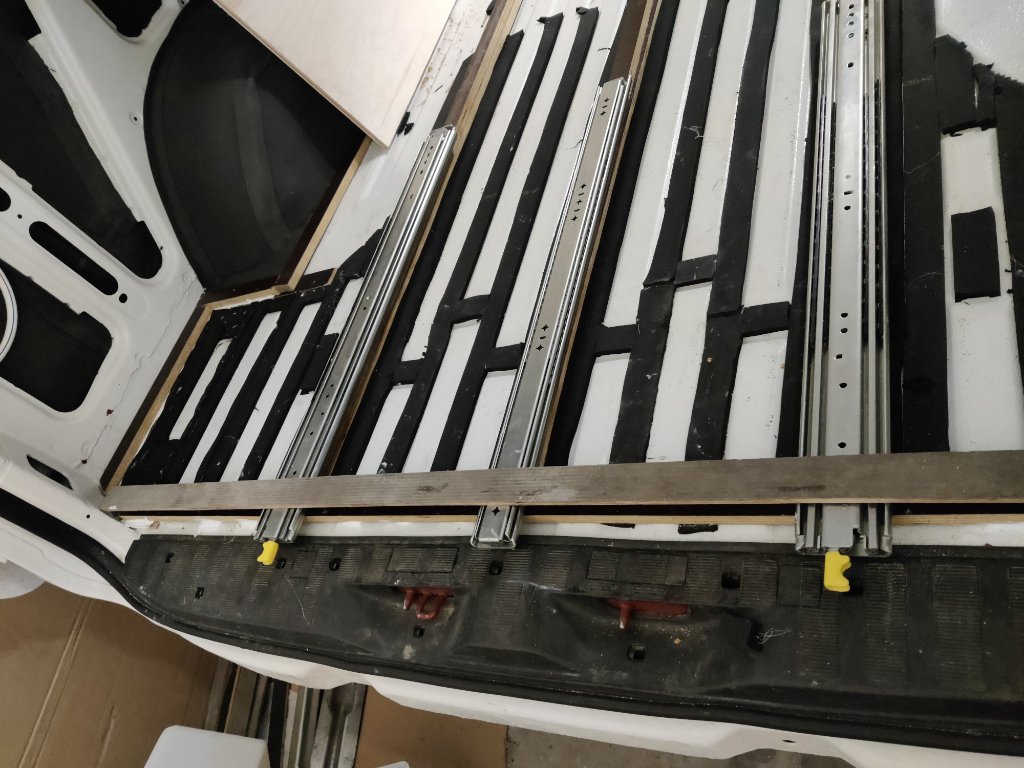

Weiter zu Stage 3.
Sprinter 518 4x4 Lieferwagen aus dem jahr 2008, wurde 2022 zu einem 318 Lieferwagen um später (denke ende 2025) ein 418 Mixto Wohnmobil zu werden.

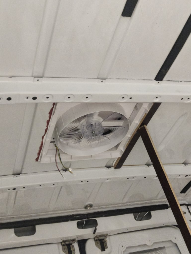

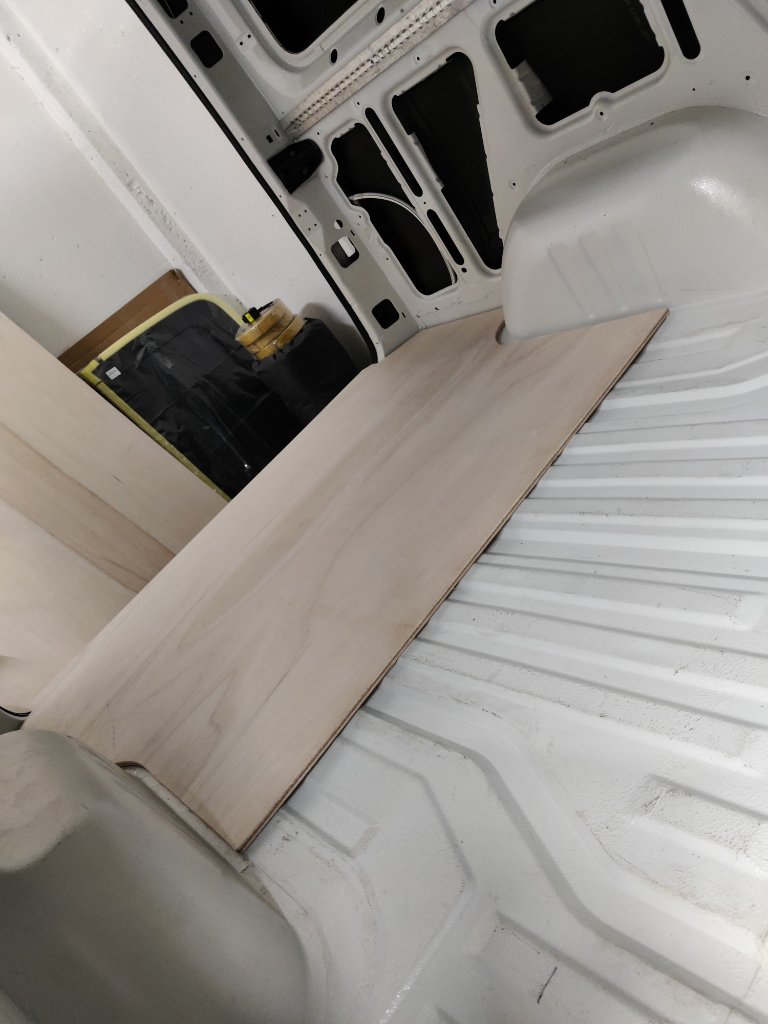

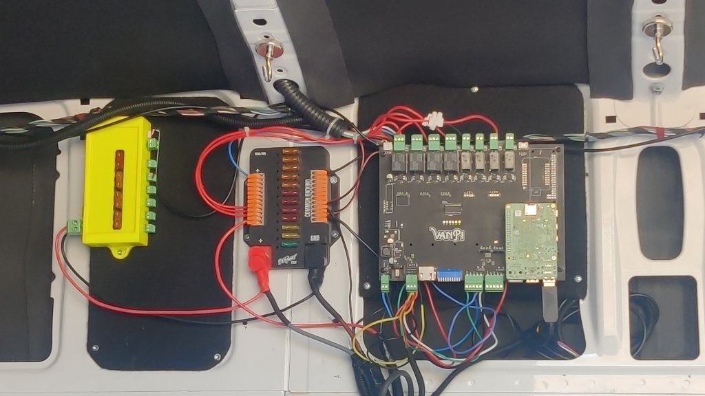

Noch ein paar Bilder
Zuletzt geändert von Campagnola am 24 Sep 2025 10:15, insgesamt 1-mal geändert.

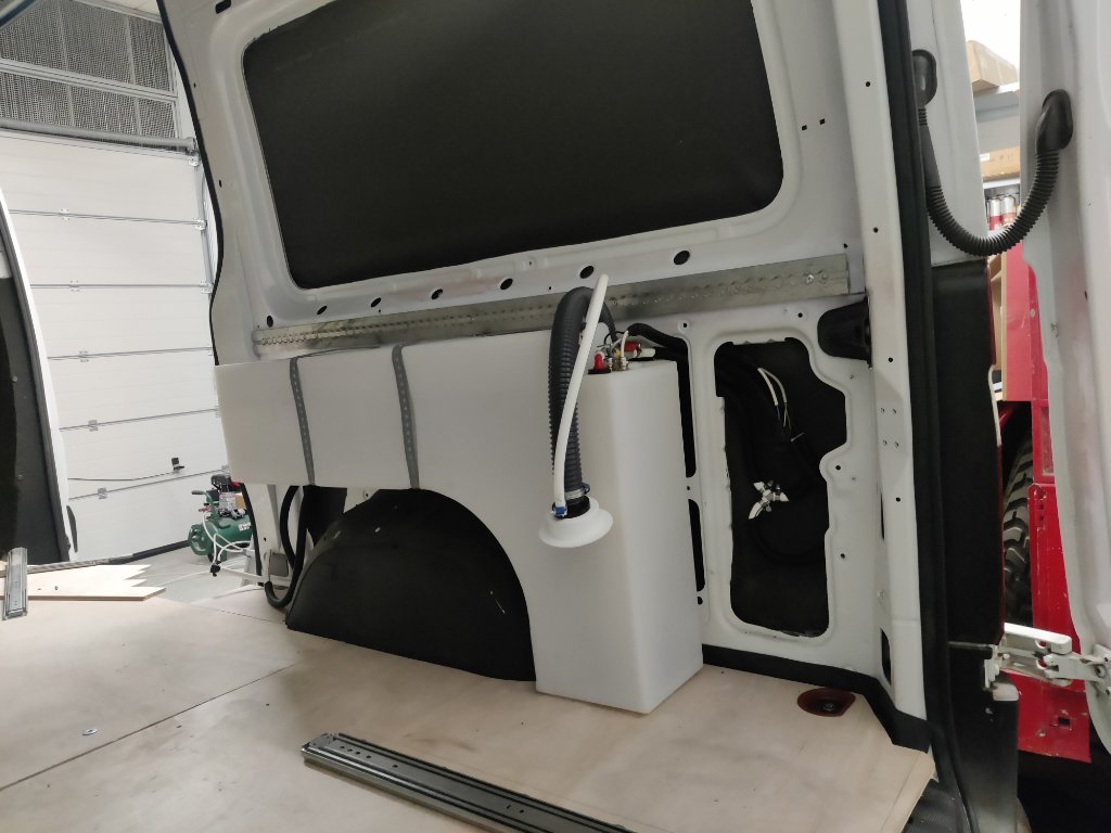

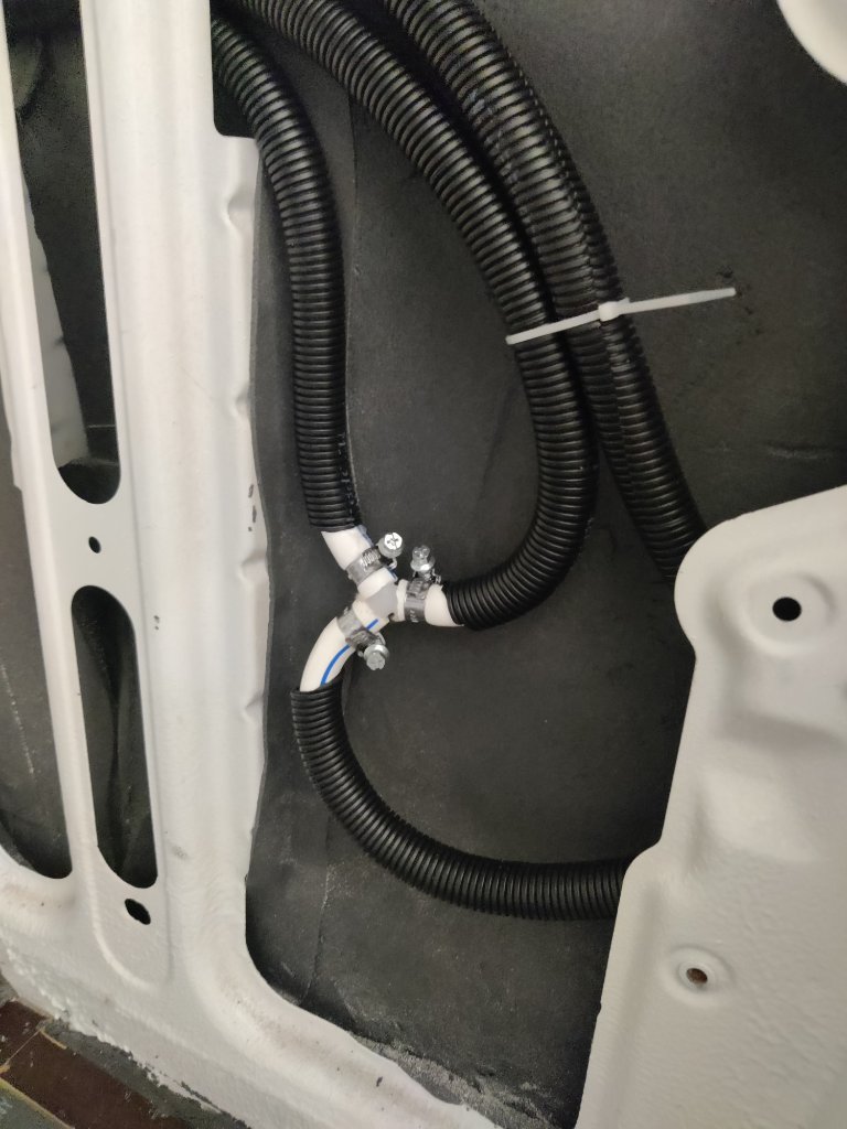

wasser

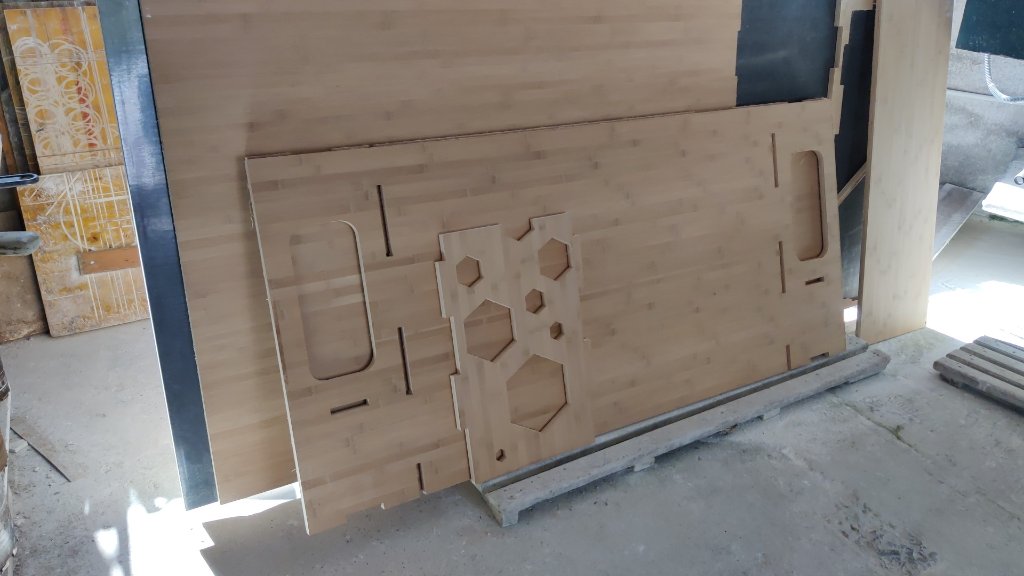

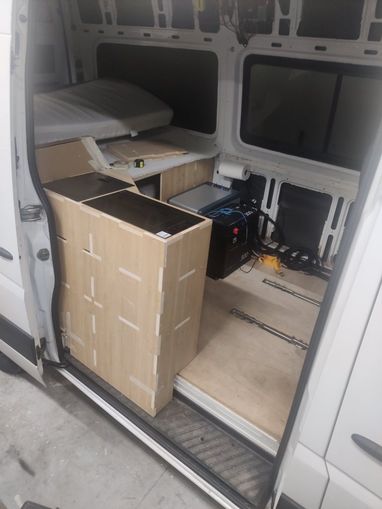

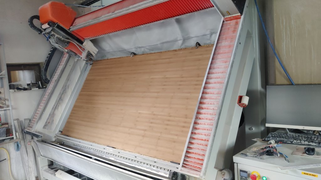

Möbel

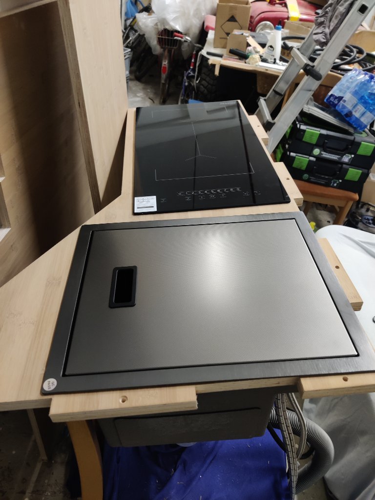

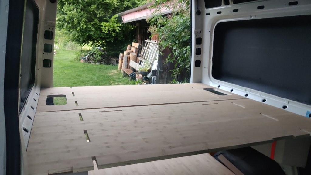

Möbel2

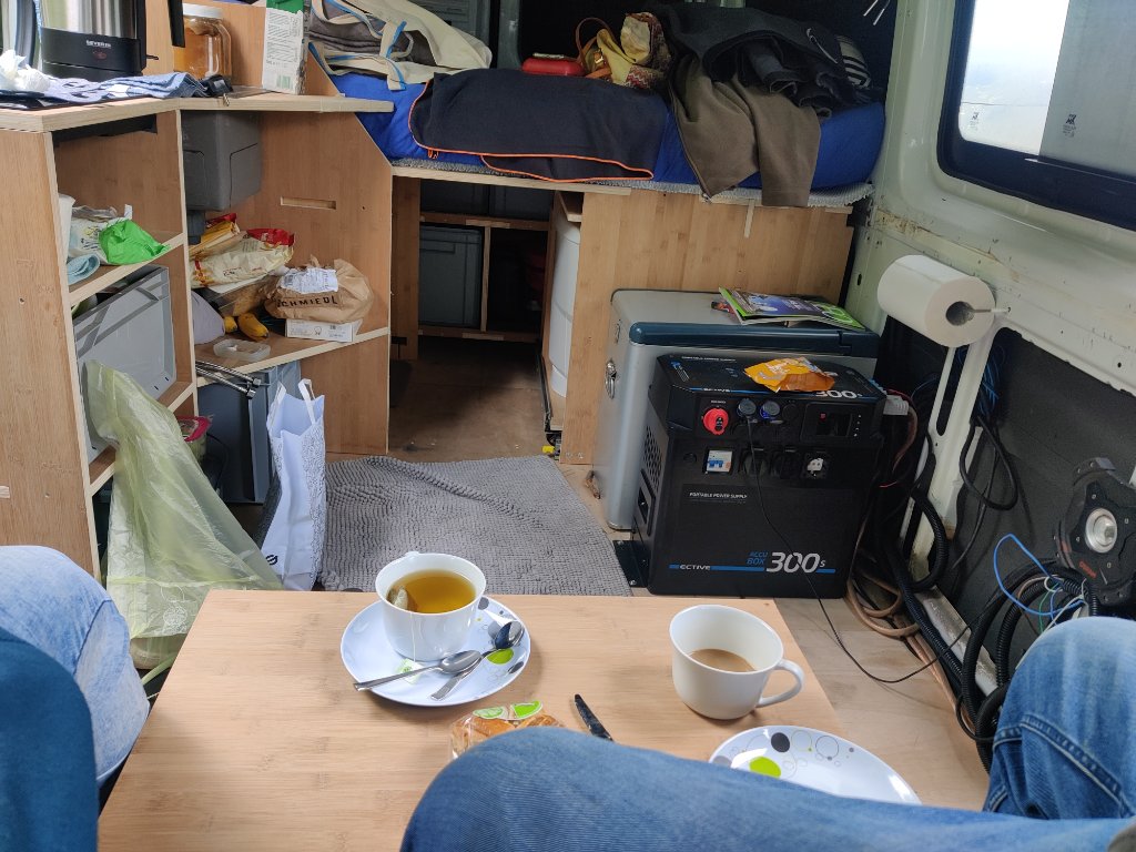

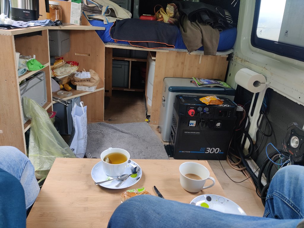

Foto vom letzten Wochende.
Hab momentan keinen Bock weiter zu machen.
