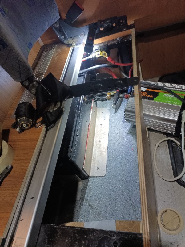

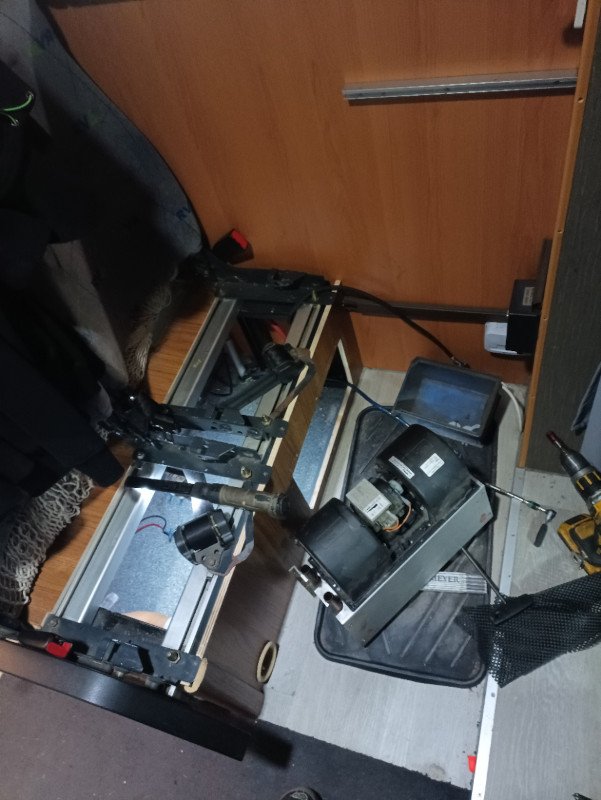

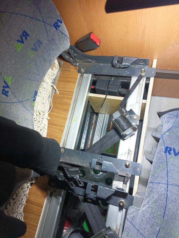

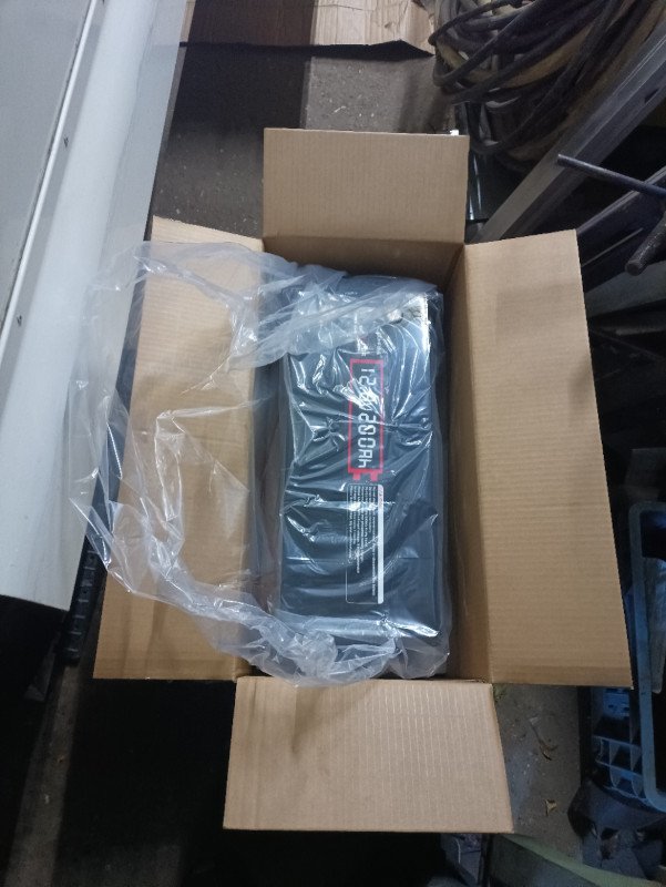

ein paar Bilder noch.....
Die Sitzbank mit dem alten Wärmetauscher den ich ausgebaut habe
Der neue Lipo4 Akku :D

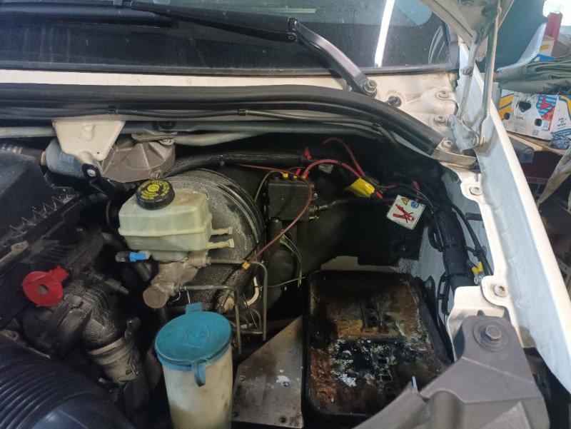

Die Anschlüsse im Motorraum
Da muss er irgendwie rein. (Die Lüsterklemme auf dem Bild ist gleich auch Geschichte)
Nu isser drin
fertig :D
Der Trennschalter sitz später im mit im Sitzkasten
viele Grüße Kai-Uwe
