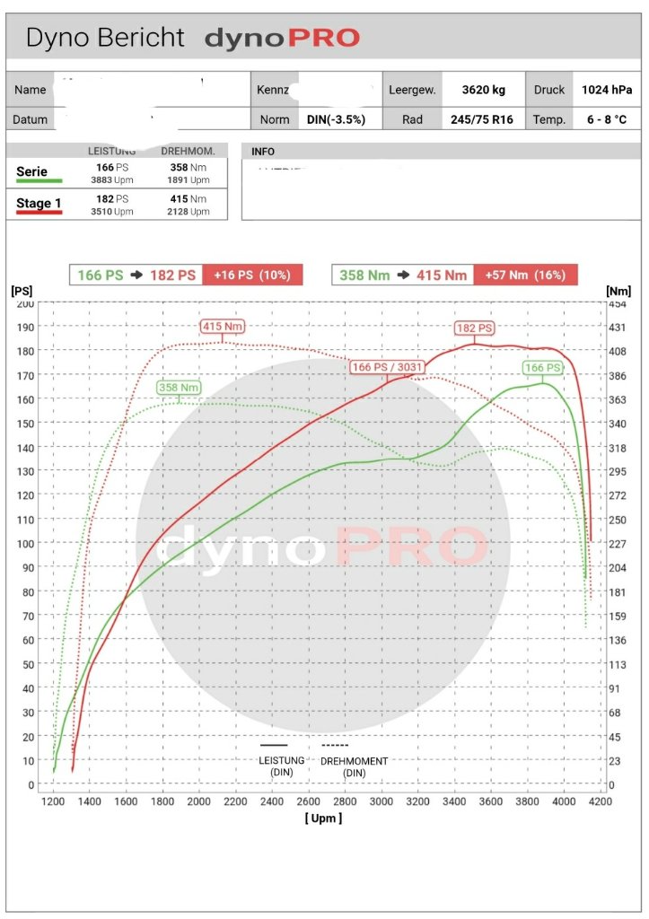

Ich habe im Zuge meiner Software Programmierung mehrmals live Eingangsmessungen gemacht, sowohl mit als auch ohne Schnorchel. Ich hatte seinerzeit den Billo Zyklon oben drauf. Der macht ordentlich etwas her aber verschmutzt eigentlich nur unnötig schnell den Luftfilter und DANN hat man definitiv Leistungseinbußen, was man an den Adaptionswerten auch sehen kann. DAs geht so weit, dass man problemlos nach ein paar Monaten die freundliche Aufforderung im KI angezeigt bekommt, dass der LuFi dreckig ist. Mit dem Standard Schnorchel Aufsatz nach hinten gerichtet funktioniert der Schnorchel im Betrieb unauffällig.
Was ich eigentlich sagen wollte, solange der LuFi sauber ist (man möglicherweise auch einen passenden Aufsatz verwendet und nicht irgendwas) hat der Schnorchel an sich keinerlei Auswirkungen auf die Leistungsmessung. Das sieht in anderen Leistungsbereichen anders aus, aber hier bei den Kisten mit dem Verhältnis von Ansaugwiderstand, Abgasgegendruck, Ladedruck und angeforderter Leistung ist das unerheblich. Bisher habe ich den Schnorchel auch nur eine handvoll Mal auf Island gebraucht und er macht technisch betrachtet auch nur dann Sinn, wenn alle weiteren Entlüftungen und Ansaugungen verlegt sind.
Mittlerweile fahre ich das Teil aufgrund der Lärmbelästigung ohne Verbindungsrohr mit der Standard Ansaugung und montiere das Rohr lediglich vor Island Urlauben oder wenns wie dieses JAhr staubig wird.
Hier mal eine frühere Eingangsmessung mit Schnorchel nach dem Austausch des Serien LLK. Die Beule ist hervorgerufen durch ein defektes Magnetventil des großen Laders und eines undichten Saugrohrs.
