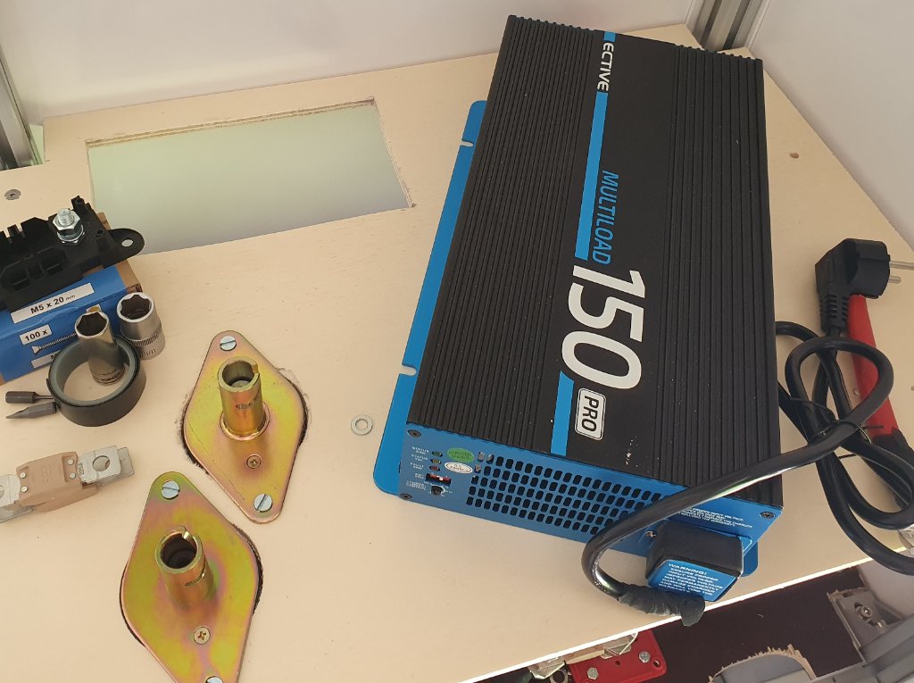

Heute konnte ich im Baumarkt die bestellten Platten abholen.
Jetzt nur noch schauen was wohin gehört.
Gruss Felix

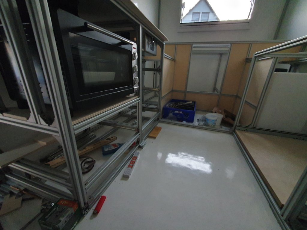

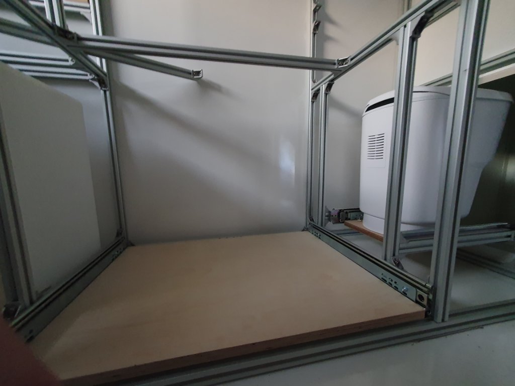

Bevor ich etwas fix montiere mach ich mit den Gegenständen noch ein Probesitzen.
Messen ist gut aber Kontrolle noch besser.
Der Backofen der in unserem ehem. Wohnwagen guter Dienst leistete.
Das WC sowie das Brett für die Kühlboxen warten auf die weitere Verarbeitung.
Mit den Schubladen habe ich auch angefangen.
Gruss Felix

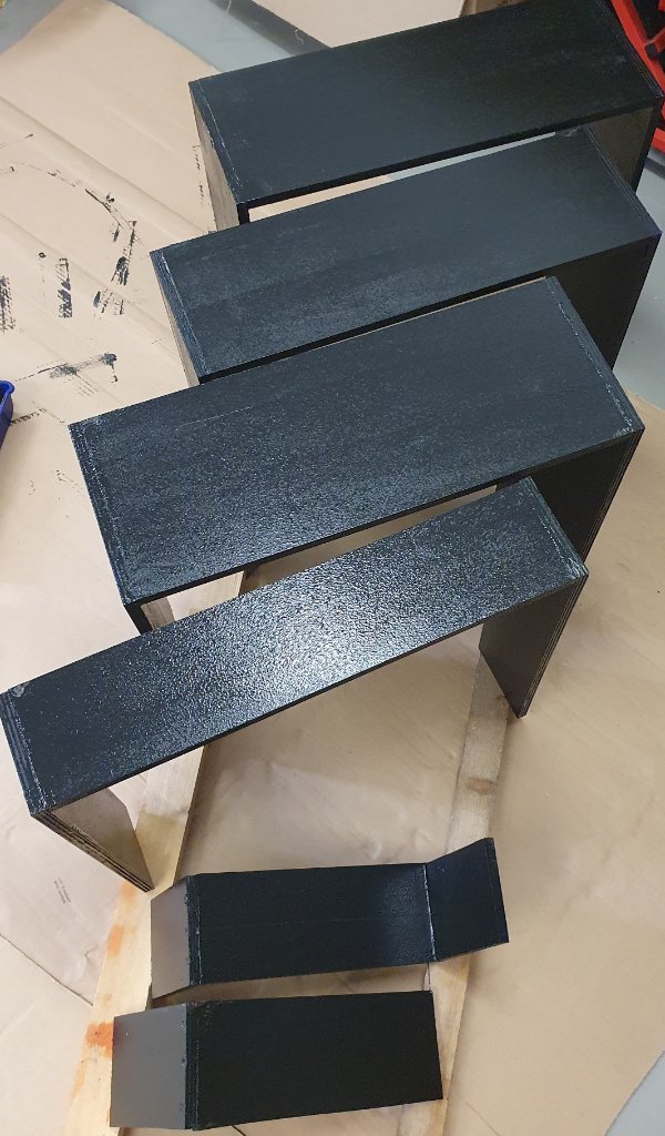

Da ich an Gewicht sparen muss, komme ich am Pappelsperrolz nicht vorbei.
Es werden zwar einige ev. den Kopf schütteln aber vieles wird mit Brantho Korrux 3in1 gestrichen.
Ja es geht auch auf Holz :wink:
Es ist Lebensmittel- und Speichelecht. Bei erhöten Temp. ist es auch nicht empfindlich.
Die Schubladenelemente hab ich bereits mit dem Erstanstrich gemacht. Grau musste ich noch bestellen aber für den anfang geht auch schwarz (hab da noch ein paar Kilo rum stehen).

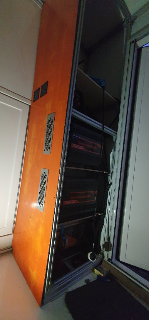

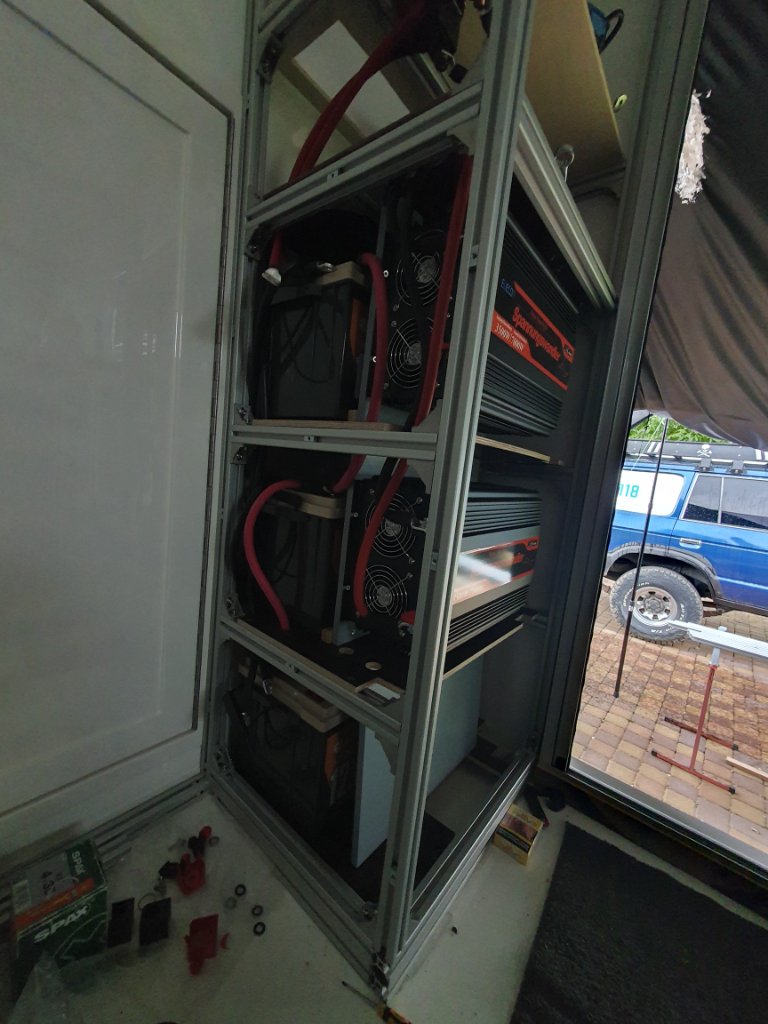

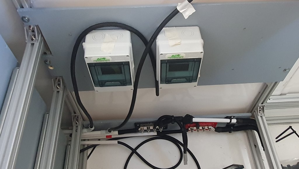

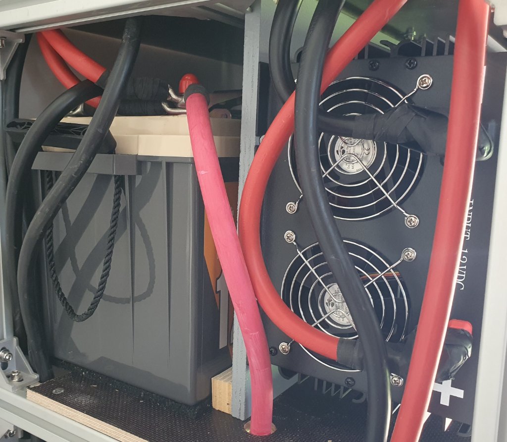

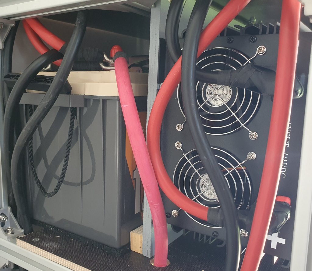

Inzwischen bin ich etwas weiter.
Der Powerturm ist schon gut gefüllt.
Die 70mm2 Kabel haben fast etwas Platzangst.

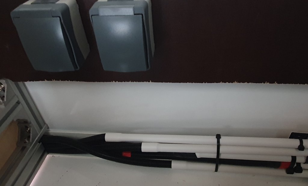

Das 230V Ladegerät hat auch seinen Platz gefunden. Der b2b-Lader ist inzwischen bestellt.
Steckdosen für Induktionsherdplatte und Backofen.
Die Leitungen unten kommen vom Turm.
2 Sicherungskasten mit je 2 Kombisicherungen (inkl. Fi). Für jeden 3500W Wechselrichter einen Kasten.
Die Seitenverkleidung vom Powerturm muss nur noch angeschraubt werden
Folgende Benutzer bedankten sich beim Autor belgier für den Beitrag:
Rohbau (01 Sep 2025 08:03)
Gruss Felix

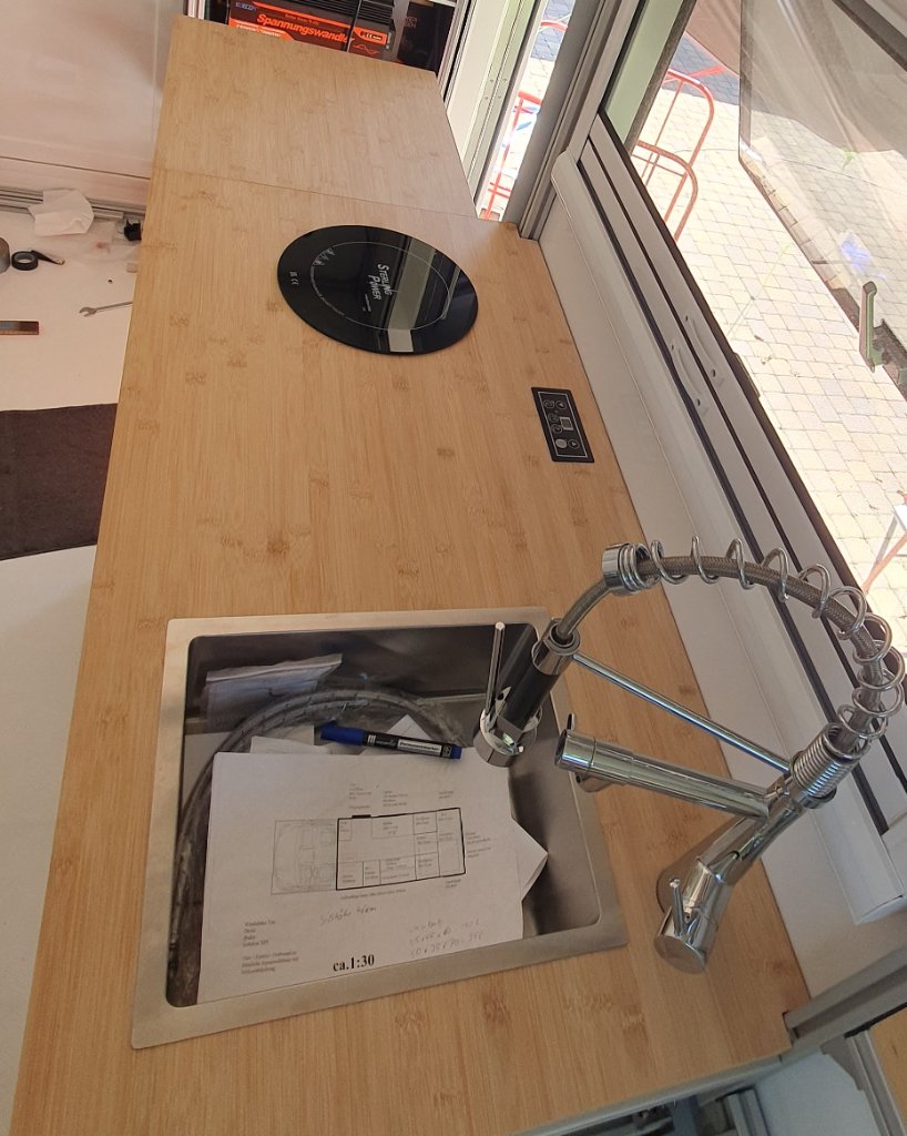

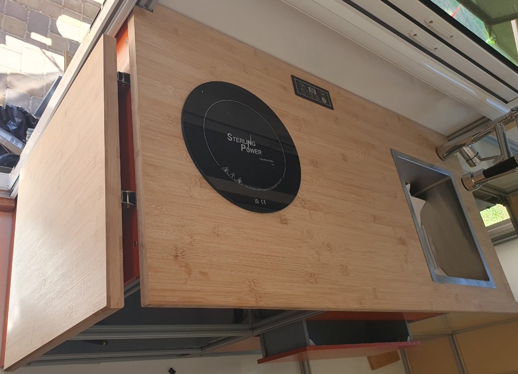

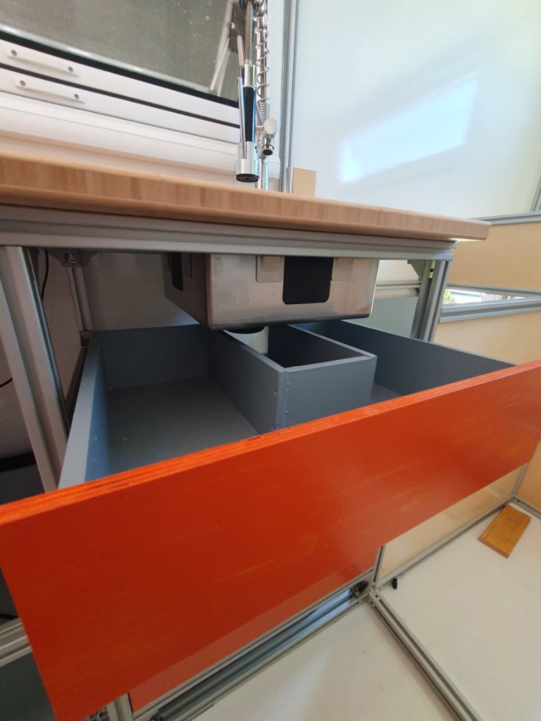

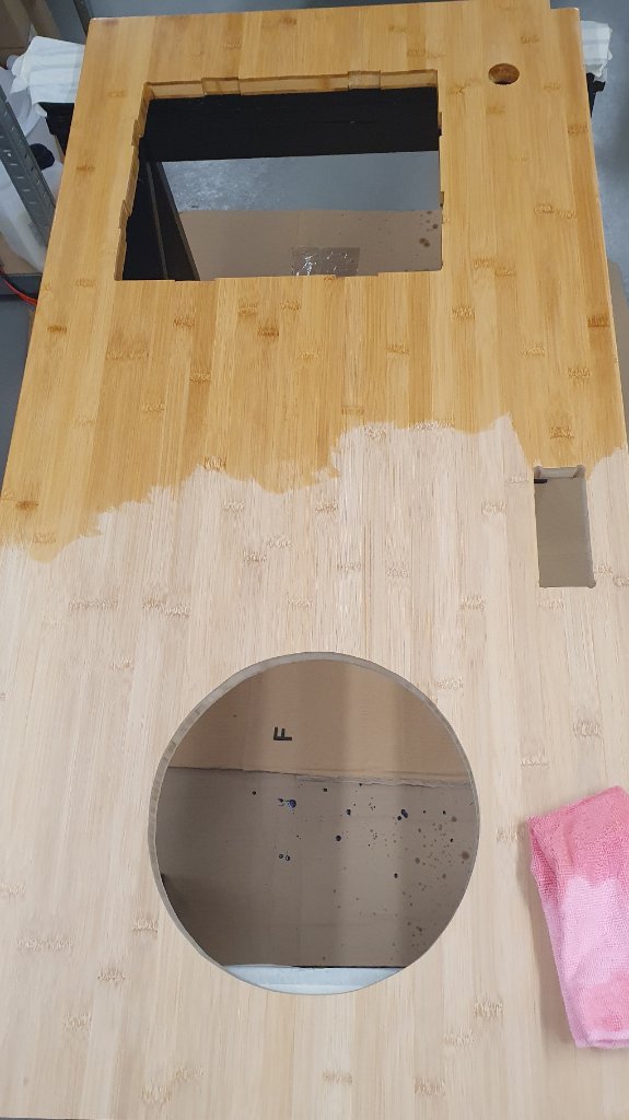

Bei der Küche war ich auch nicht untätig.
Die Bambusplatte ist zugeschnitten und am Probeliegen.
Die Verlängerung ist montiert.
Die Schubladen sind auch fast alle dran.
Die Blenden fehlen noch.
Die Arbeitsplatte ist noch unbehandelt.

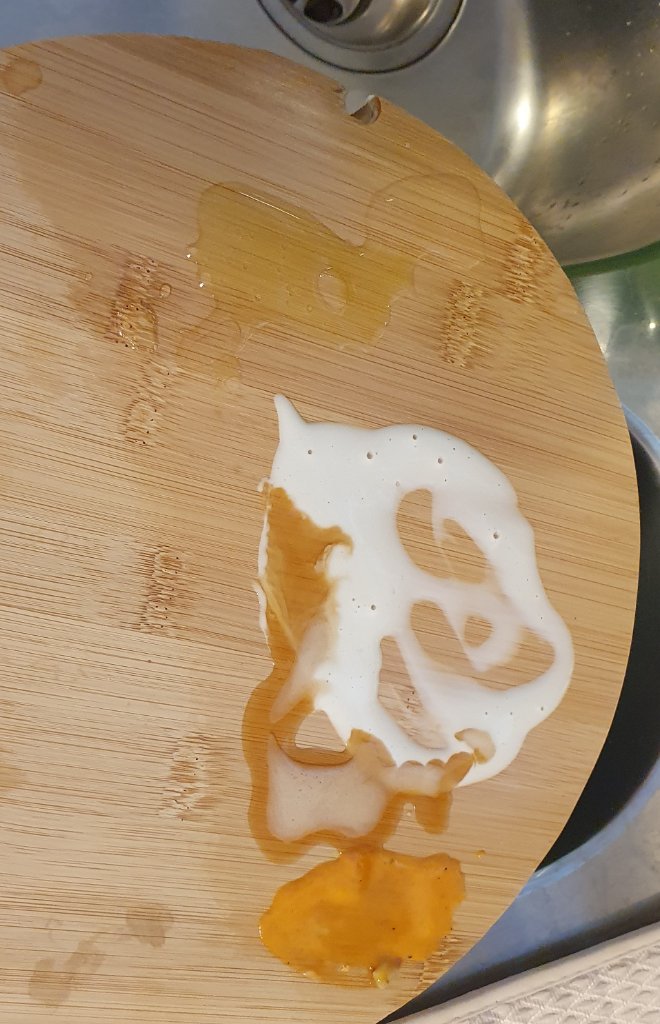

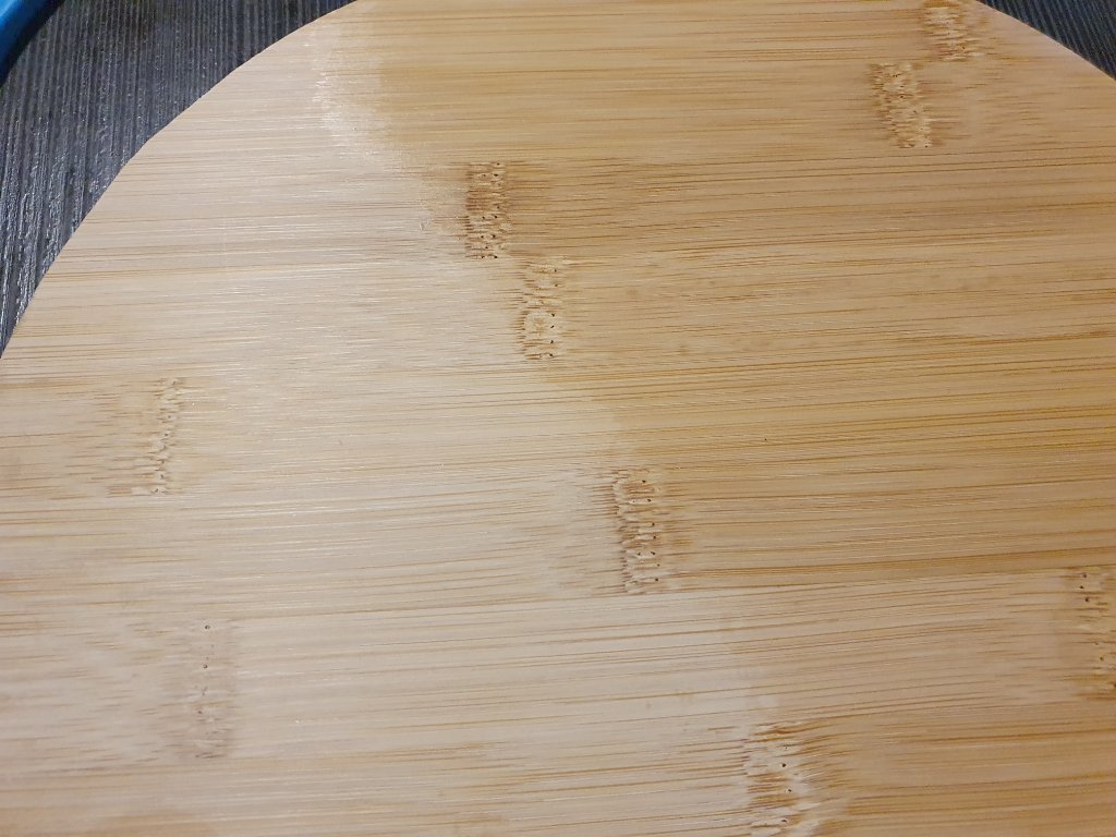

Den Herdplattenausschnitt geschliffen und eine Teilfläche mit einem Wachs/Ölgemisch welches auch für Bambus ist aufgetragen.
Gestern abend auf heute noch einen Testlauf mit div. Testflecken (Olivenöl, Kaffee, Zitronenkonzentrat, Salatsauce, Sauce vom Abendessen) und über nacht sind die einten auch schön angetrocknet.
Alles ging einfach wieder runter und es sieht alles wieder so aus wie am anfang.
MobilLoewe (01 Sep 2025 22:20)
Gruss Felix

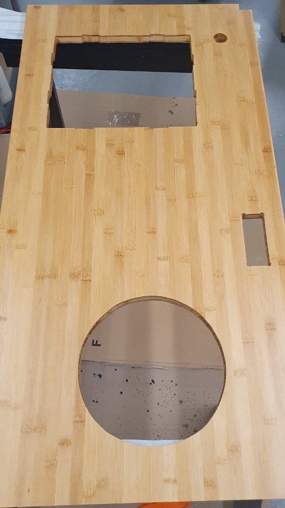

Inzwischen habe ich die Arbeitsplatte wieder entfernt und geschliffen.
Die Unterseite hat die erste Schicht vom Öl bekommen.
Die Küche habe ich extra genug gross geplant damit meine bessere Hälfte auch im Sprinter freude am Kochen hat.
Sie Kocht gut und gerne und dies ist auch der Grund dass wir sehr selten auswärts essen. Nicht zum sparen sondern weil es meistens auswärts nicht besser ist.
Manchmal hab ich das gefühl, dass für Sie das Gemüse schnibbeln, Saucen zubereiten usw entspanend ist.

ich finde den Ausbau super. Zu den LiFePO Batterien möchte ich nur sagen, dass ich seit 2013 welche verbaut habe. Sie werden nicht brennen, im schlimmsten Fall bei einem extremen Kurzschluss könnten sie den Deckel sprengen und eine Ladung Lithiumoxid in die Umwelt pusten. Ich habe übrigen auch alles auf Strombasis laufen, allerdings habe ich keine Gewichtsprobleme bei 5,3,to zGG.
Wünsche auf jeden Fall viel Spaß mit dem Teil!
Heiner
