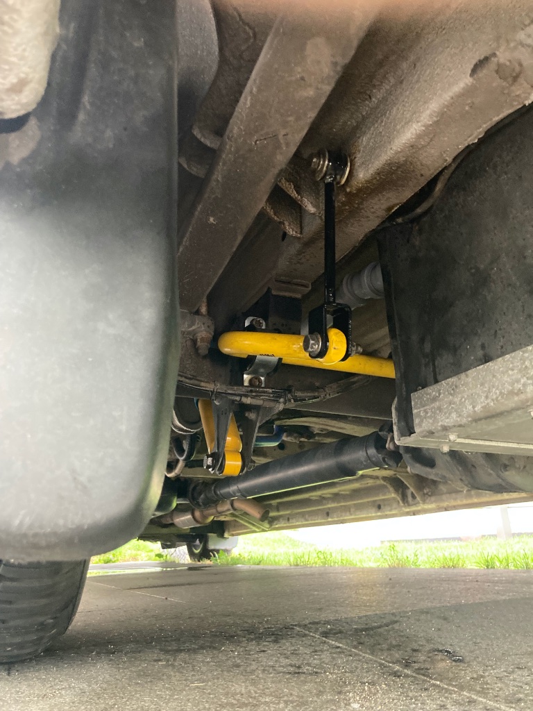

Re: 907 Schaukel
Guten Abend liebe Sprintergemeinde,
ich war ebenfalls stark geplagt von den Wank-Bewegungen und teilweise auch von den Neig-Bewegungen meines Fahrzeugs, wobei letztere eigentlich eher durch störendes Nachwippen an der Hinterachse auffielen. Aber die Wankneigung war schon extrem nervig - lag aber auch an meinem Kasten... 3,05Hoch, oben ebenso breit wie unten und mit Hubbett unterm Dach, per se also generell seeeehr anfällig für seitliches wanken.
Ich habe auch eine VB-Luftfeder an der Hinterachse, wollte diese aber nie für die aktive Fahrwerksbeeinflussung nutzen, da die Aufnahmestellen rahmenseitig m.E.n. nicht zur Aufnahme entsprechender, dynamischer Lastmomente ausgelegt sind. Die Luftfeder dient nur zur Nivellierung im Stand.
Ich habe mir bei Roadmaster in Berlin deren Zusatzanlenkung der Federblätter, sowie deren einstellbare Dämpfer an der Hinterachse einbauen lassen. Was soll ich sagen - PERFEKT. Kreisverkehre mit geringen Geschwindigkeiten endlich ohne "Nachlenken", vollgewendelte Autobahnauffahrten endlich ohne "Festhalten" und Huckel endlich ohne "Nachwippen". Keine Ahnung warum es funktioniert, an meinem Sprinter jedenfalls funktioniert es perfekt! Bei jeder Kurve denke ich an den Spruch... fährt wie auf Schienen... und das mit solch einem Fahrzeug! Mich ärgert es nur immer, wie schlecht MB die Fahrzeuge aus der Fabrik entlässt, wo doch ein wirklich phänomenales Fahrverhalten möglich ist!
Meine Vorderachse stellte kein Problem dar - zumindest nachdem Achleitner eine neue Vorderachse mit Schraubenfedern druntergezimmert hat. Vorher war auch die Vorderachse ein unheimlicher Polterkandidat.
Ich fahre übrigens "nur" 16Zoll Stahlfelgen (Dotz mit ET36 + 15mm Spurverbreiterung) und dem original Stabi, kann also keine Aussage zum Fahrverhalten von 18" Bereifung oder verstärkten Stabis tätigen.
