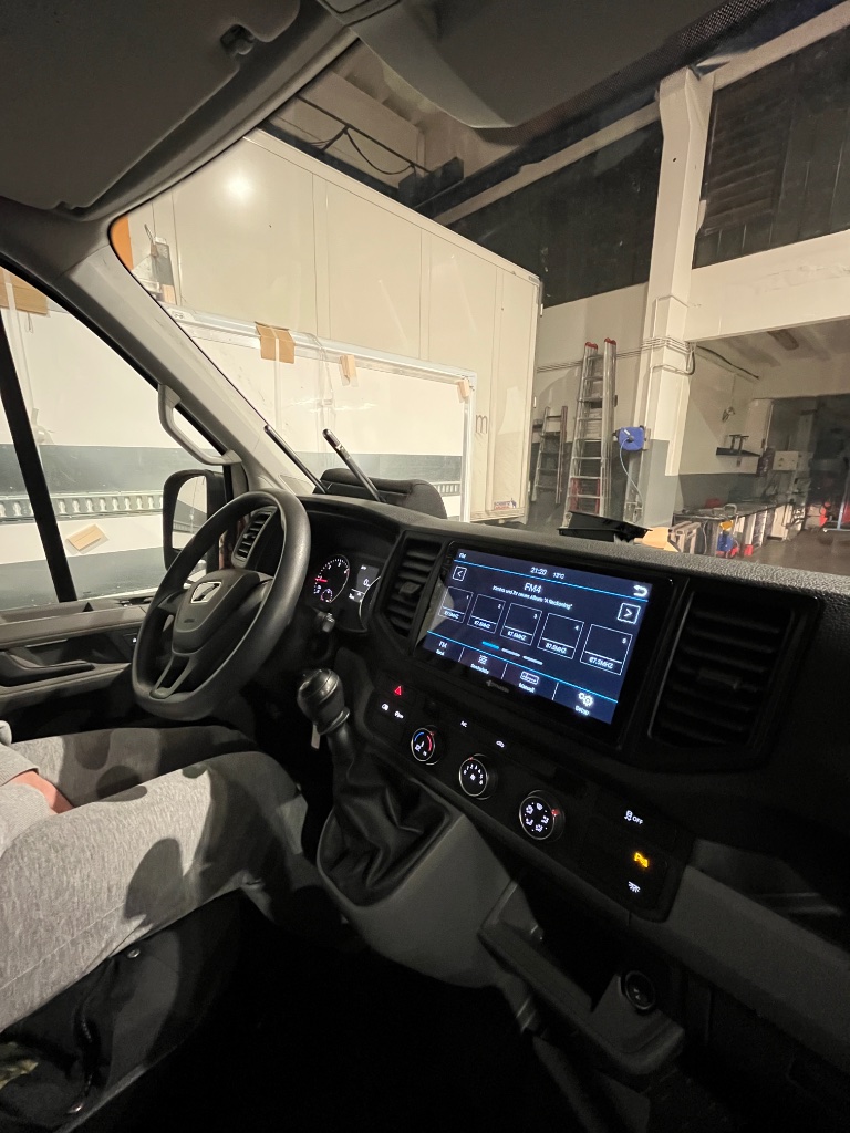

Vielen Dank für die Rückmeldung B-Marlins!

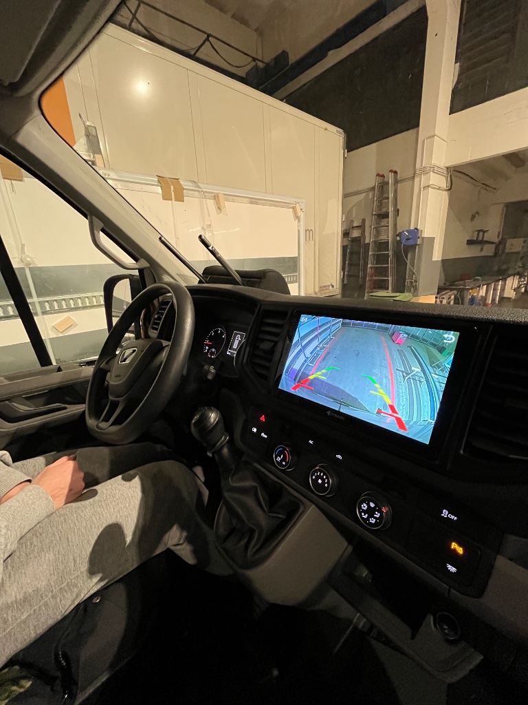

Ich habe das Signal nun über den Adapter, sieht top aus!
Wenn man kein Car HiFi Experte ist, wäre, wie bereits erwähnt, eine Installationsanleitung sehr hilfreich.
Der erste Eindruck ist sehr positiv! Bildschirm riesig

Hast du den Adapter nun nachgekauft oder war dieser schon bei dem Radio dabei?MANTGE2020 hat geschrieben: 21 Feb 2023 18:31 Ich habe das Signal nun über den Adapter, sieht top aus!
Sind die Abstandslinien bei der Rückfahrkamera die gleichen wie vorher oder sieht es ganz ganz anders aus und kann man damit auch gut manövrieren.

Hi
Die Hilfslinien sehen schon anders aus als beim Original. Kann man die an das KFZ anpassen, also verschieben?
Bei meinem T5 hatte ich die Kameralinien vom Kenwood Radio mittels Dachlatten justiert, einfach parallel zum Fahrzeug nach hinten gelegt und dann die Linien so verschoben das es passt, vorher waren die viel zu weit auseinander.
lg Marco

Bedeutet das, dass du keine originale Rückfahrkamera hast, sondern eine nachgerüstetMANTGE2020 hat geschrieben: 22 Feb 2023 09:35
- die Kabel zu verlegen (Rückfahrkamera und Antennen)
- und das Zündungsplus (rotes Kabel) sowie die Masse (schwarzes Kabel) der Kamera anzuschließen, hierfür werden natürlich Kabelverbinder benötigt.
Kommt das vom neuen Radio oder durch die Kamera, die keine originale istS4B5 hat geschrieben: 22 Feb 2023 11:42 Die Hilfslinien sehen schon anders aus als beim Original. Kann man die an das KFZ anpassen, also verschieben?

Die Kamera ist nachgerüstet und war im Paket, dass ich bestellt habe, enthalten.
Die Hilfslinien passen sich an den Lenkeinschlag an - hier habe ich keine Einstellung vorgenommen - der Winkel der Kamera kann verändert werden.
Ich fahre eigentlich immer über die Seitenspiegel, die Kamera hilft mir "versteckte" Objekte zu entdecken, zusätzliche habe ich ja das Signal der Sensoren, welches auf dem Display visualisiert wird.

Ich habe lediglich die originale Kamera nachgerüstet, das Composition Media war bei mir schon verbaut.
Meine Linien sind star und bewegen sich nicht.

So wie bei mir auch ... ich habe auch werksseitig die Rückfahrkamera verbaut.
Und nach dem ich die AHK nachgerüstet hatte, wurde der AHK Kopf gleich mit angezeigt ... die gelbe Linie zeigt mit den Abstand bei dem noch die Hecktüren aufgehen
