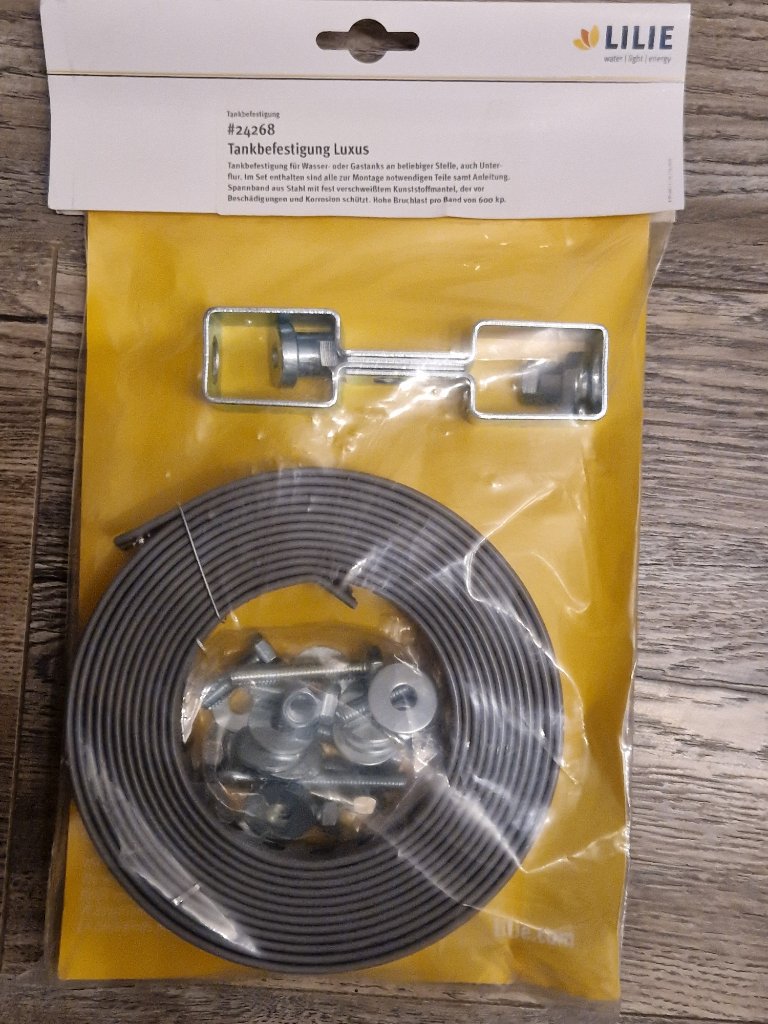

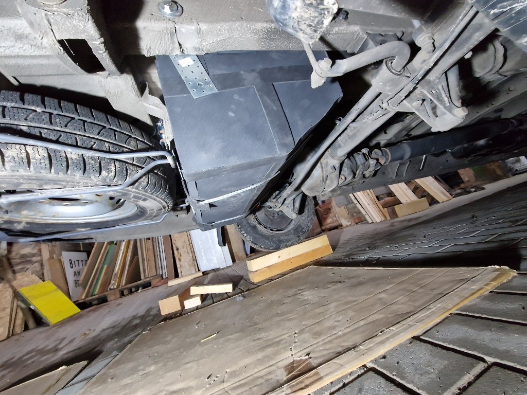

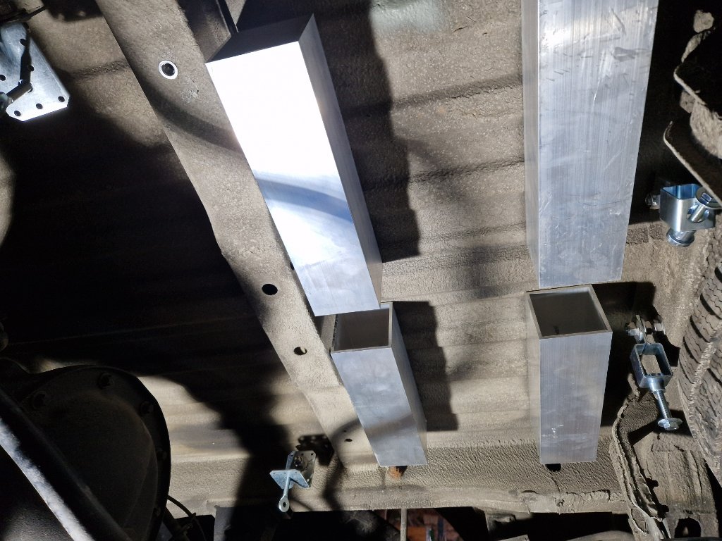

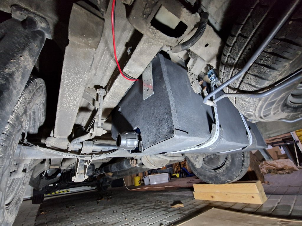

Frankenstein hat geschrieben: 16 Sep 2024 10:53 @Kurier66
hast du den Tank erfolgreich verbaut bekommen?
evtl. 1-2 Bilder?
Danke
Ja, hab ich. Es war etwas knifflig aber auch dank @der.harleyman hat es dann schlussendlich geklappt.
Hab aber nur noch diese 2 Bilder gefunden, da war er auch schon mit Armaflex etwas gedämmt, bzw. geschützt. Die Abnahme bei der Umschreibung zum Wohnmobil klappte auch ohne Probleme, der Prüfer hat nicht danach gefragt, also ging es so durch. Allerdings hab ich direkt unter dem Boden noch Alu Vierkantrohr 8x8 cm unterlegen müssen damit der Tank auch in der ganzen Breite reinpasste und um den Träger auszugleichen. Befestigt habe ich ihn mit der Lilie Tankbefestigung Luxus, die Bruchkraft liegt lt. Hersteller bei 600 kp pro Band. Hoffe das hilft dir weiter.
