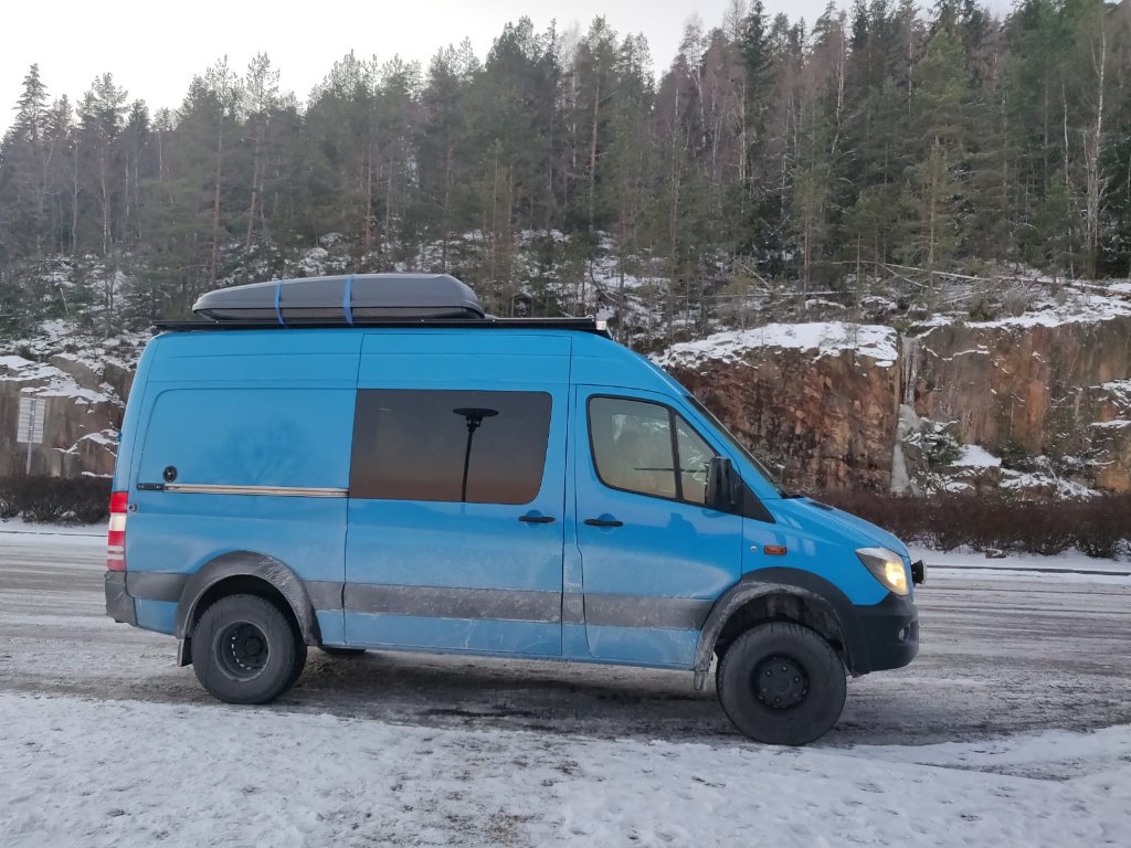

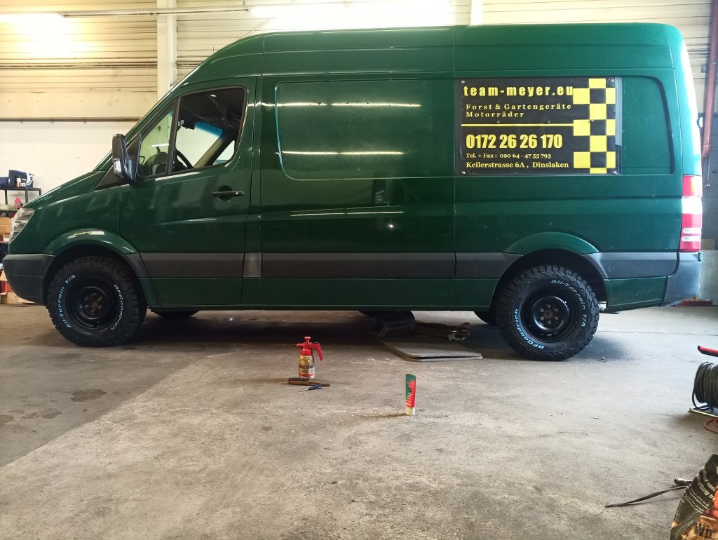

Hier mal Fotos zu meinem "Umbau" ...
Ausgang mit 235/65x16 mit &quot;schlechtwege Paket&quot;
Ausgang mit 235/65x16 mit "schlechtwege Paket"
245/75x16 auf original MB Stahlfelge
Beim :D die RH8 programieren lassen...
Zu den 225er kann ich nix sagen...
..doch die BFG AT in 245/75x16 fahren sich hervorragend auf unbefestigtem Gelände oder auch nasser Wiese..
.. mir kam es halt auch um die kleine Bodenfreiheit mehr an!
.. vom fahrerischen Können und der Beladung der Hinterachse abhängig sind Steigungen machbar, was soo mit einem 2x4 möglich ist...
.. immer daran Denken "Geschwindigkeit stabilisiert" :mrgreen:
Hals & Beinbruch
Thomas
