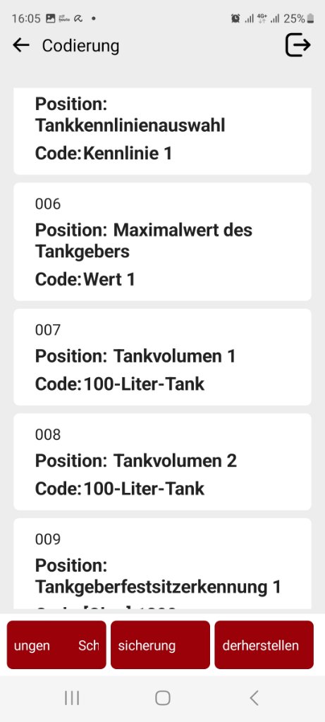

Ich habe einen 100 L Tank verbaut und das Tankvolumen auf 100 L neu codiert.v-dulli hat geschrieben: 10 Jan 2022 20:35 Die Restreichweite wird anhand des Verbrauchs und des codierten Tankvolumen. Wird eine grösserer Tank verbaut und nicht codiert, kann die Restreichweite nicht berechnet werden da die Füllhöhe nicht mehr dem entsprechenden Volumen(Liter) passt.
Die analoge Anzeige im Drehzahlmesser, zeigt nun in den Inhalt richtig an nur die Reichweitenanzeige geht immer noch von 75 L aus ...

Vermutlich nicht alle Stellen getroffen, an denen das kodiert ist. Ich habe gerade kein Vediamo zur Hand, aber sehr, sehr häufig findet sich eine Einstellung in mehreren Steuergeräten. Beim Tankinhalt würde ich mindestens auf KI und EZS tippen, wenn nicht auch im Motorsteuergerät. Letzteres ist etwas anstrengend zu codieren, da es erst entsperrt werden muss. Es gibt aber tausende Youtube-Videos dazu. Grundlegende Russisch-Kenntnisse allerdings von Vorteilasap hat geschrieben: 21 Apr 2025 13:56 Ich habe einen 100 L Tank verbaut und das Tankvolumen auf 100 L neu codiert.

Ich bin nochmal alle Punkte durchgegangen, es gibt zum Tank nur Einstellungen im KI. Im EZS war nix zu finden.farnham hat geschrieben: 21 Apr 2025 14:23 Beim Tankinhalt würde ich mindestens auf KI und EZS tippen, wenn nicht auch im Motorsteuergerät.

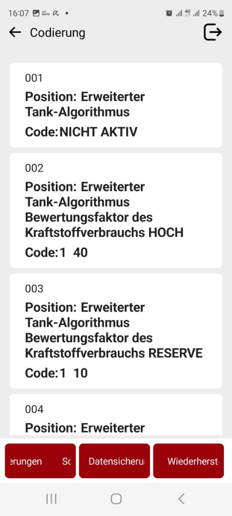

Evtl. muss ich auch mal volltanken .... ich habe den Algorithmus deaktiviert und somit die Funktion J51 aktiviert.

Reichweitenanzeigen zeigt auch bei voll Tank mit 102 L nur 75 L an ....
Re: Restreichweitenanzeige mit größerem Tank
Für deinen 906 ? Bitte vermisch hier nicht Probleme 906 und 907 , sonst blickt hier bald keiner mehr durch !asap hat geschrieben: 22 Apr 2025 17:00 Reichweitenanzeigen zeigt auch bei voll Tank mit 102 L nur 75 L an ....
