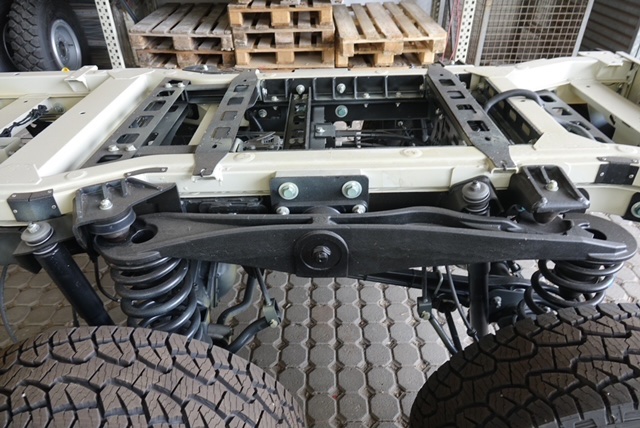

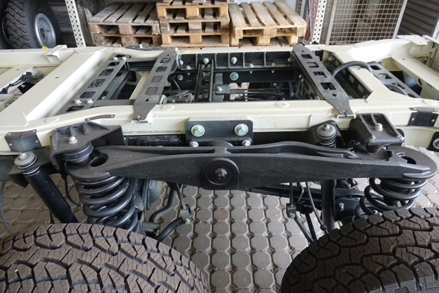

Hi Ulli,
Passt zwar nicht zum Thema, aber mich würde interessieren wie deine HA aussieht bzw. der Triebstrang davon, wäre nett wenn du mal ein Bild oder eine Prinzipskizze hochlädst.
Moritz
uli4x4
Beiträge: 189
Registriert: 16 Jul 2017 07:35
Re: Differentialsperre von RAW / Offroad-Transporter.com * Gibt es Erfahrungen
#34
Beitrag von uli4x4 »
Hallo Moritz,
Im Prinzip baut Oberaigner hinter die Achse des 5 Tonners noch eine vom 3,5 er .-)
Hinterachse 1: von Oberaigner entwickelte Durchtriebsachse mit NCV3 5,0t Bremsanlage und Achsübersetzung AR6 (5,1) mit Längs- und Quersperren, max. zul. Achslast 3.150 kg, Drehmomentverteilung 60:40
Hinterachse 2: von Oberaigner entwickelte zweite Hinterachse mit NCV3 3,5 t Bremsanlage und Achsübersetzung AR6 (5,1) mit Quersperre, max. zul. Achslast 2.100 kg
das ganze sieht so aus:
