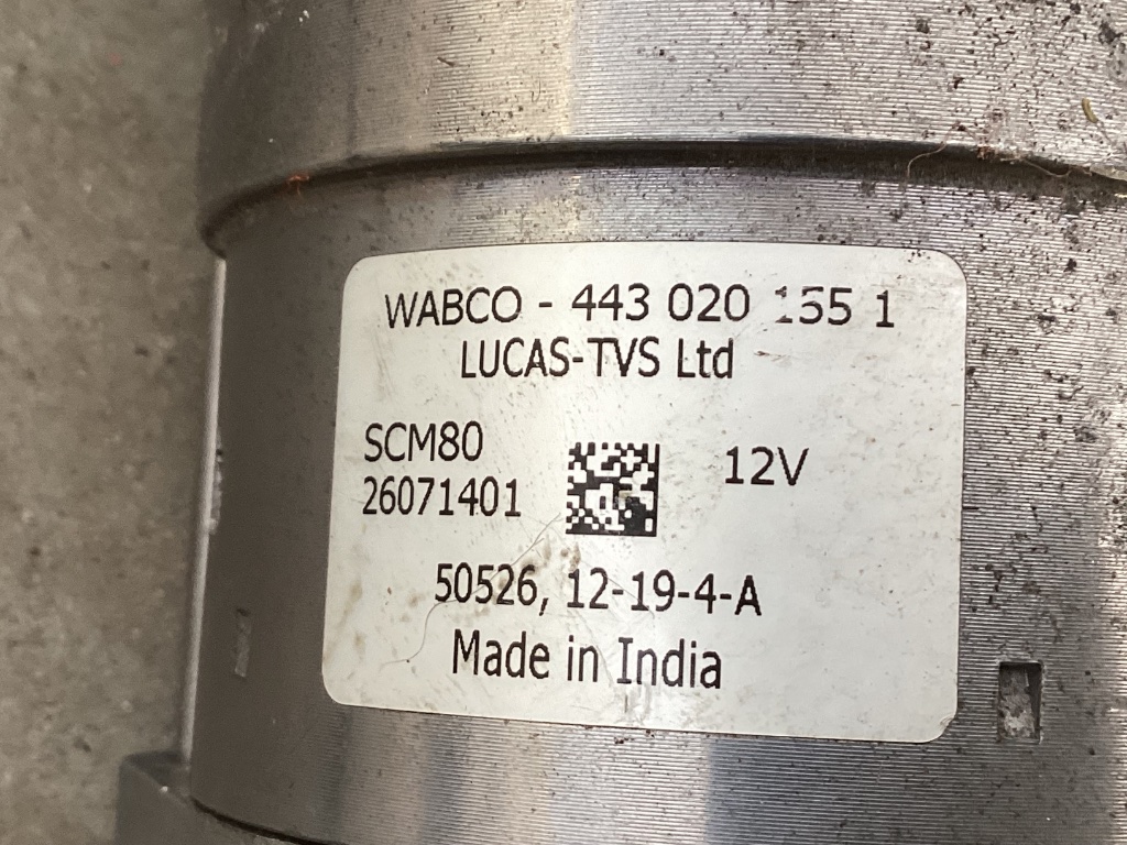

Soweit ich weiß ist im Crafter und Sprinter der gleiche verbaut und ist von WABCO. Den bekommt man nicht mal bei einer WABCO Niederlassung, Ist speziell für Achleitner gebaut. Hat 845€ Brutto gekostet.

Und irgendeinen 12 V Kompressor einzubauen geht schon, nur hat der originale WABCO 3 Steckanschlüsse die gewisse Parameter an das Steuergerät weitergeben und er passt eben genau an die Halterung vom originalen.

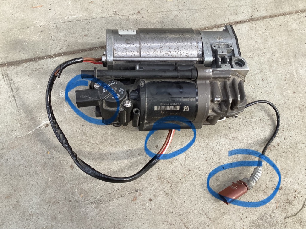

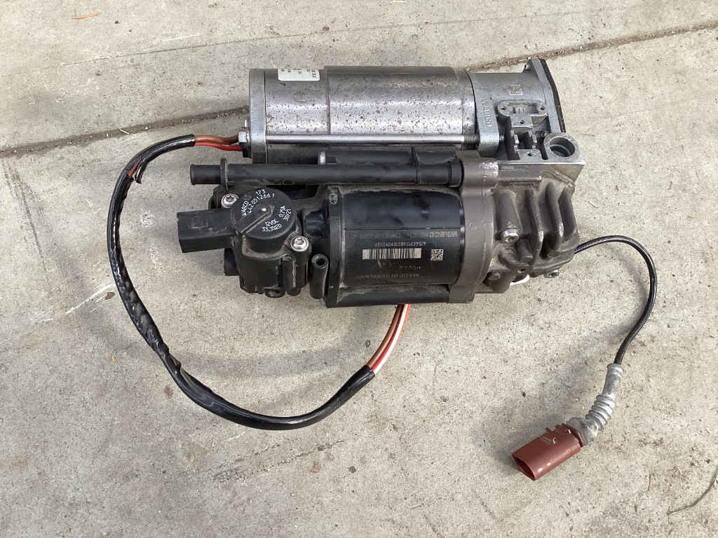

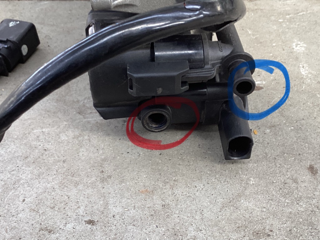

So Fotos hab ich gemacht. Das rote ist die Druckseite, blau wird angesaugt. Es ist definitiv nur ein Luftanschluss aktiv. Ich hab den selber getauscht. Das System arbeitet zwischen ca. 8 - 9,5 Bar. Da an dem Gerät weitere Bohrungen sind( verschlossen) ist es schon möglich dass es noch weitere Funktionen gibt. Jedenfalls bekommt man den nicht im Netz und auch nicht bei WABCO. Die haben mit der Nummer am Gerät nichts anfangen können. Also hab ich den bei Achleitner bestellt. Das Maonometer ist dann an der Drucksleitung eingebunden.Schnafdolin hat geschrieben: 04 Nov 2024 15:36Ein Kompressor hat Saug- und Druckseite. Mehr nicht. Irgendwas wie Zwischendruck oder so gibt es nicht.Schaubi hat geschrieben: 04 Nov 2024 11:07 Und irgendeinen 12 V Kompressor einzubauen geht schon, nur hat der originale WABCO 3 Steckanschlüsse die gewisse Parameter an das Steuergerät weitergeben und er passt eben genau an die Halterung vom originalen.
Lg
Andi

Was ist das für ein Anschluss unter der Saugseite? Kommt dort ein Stecker dran, ev. weil da drin ein Druckwandler verbaut wurde?
Was für Anschlüsse außer Saug- und Druckseite sind noch am Kompressor vorhanden; ich meine elektrische Anschlüsse, denn mit den beiden Luftanschlüssen ist es getan.

Sind 3 elektrische Anschlüsse. Den einen Stecker sieht man nicht weil da der Kompressor darauf liegt.

Wenn es das ist, was ich vermute, hat dein Kompressor einen integrierten Lufttrockner. Das macht Sinn, weil im Winter sonst die Sperre einfrieren würde.
Dieser Kompressortyp ist der gleiche wie der in Luftfahrwerken verbaute und demzufolge tausendfach erhältlich. Das Original kommt aus Indien, das Pendant eventuell aus China- das ist dann wohl auch egal.
Entweder bläst dein Kompressor intervallmäßig ab (zeitgesteuert oder beim Ausschalten der Zündung z.B.) oder er hat- und das vermute ich eher, eine Trocknerpatrone mit Granulat im Inneren. Dieses Granulat kann man unter Umständen wechseln. Dazu muss die Trocknungspatrone demontiert werden, was eventuell einen neuen Dichtungssatz erfordert. Oder eben gleich einen neuen Kompressor...
Schau mal HIER oder HIER, die Luftfederungskompressoren ähneln sich alle.
Aufbau / Einbau / Funktion sind HIER und HIER beschrieben.
EDIT: Vielleicht hilfreich auch DAS VIEDO ab 05:00, dort sieht man auch den verbauten Luftfilter, der wahrscheinlich auch das Trocknungsgranulat enthält (oder einen herkömmlichen Filter).
Vielleicht hilft dir das weiter.
