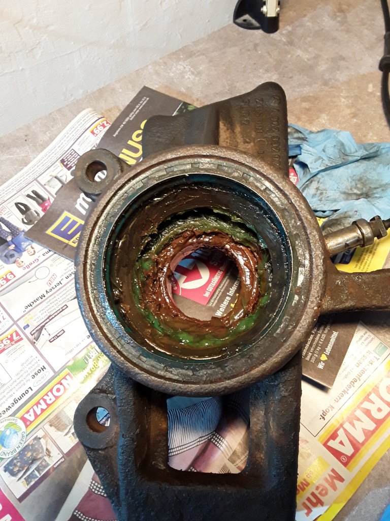

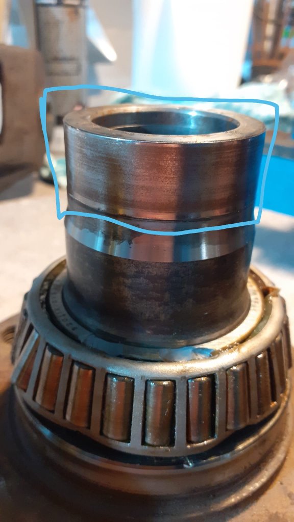

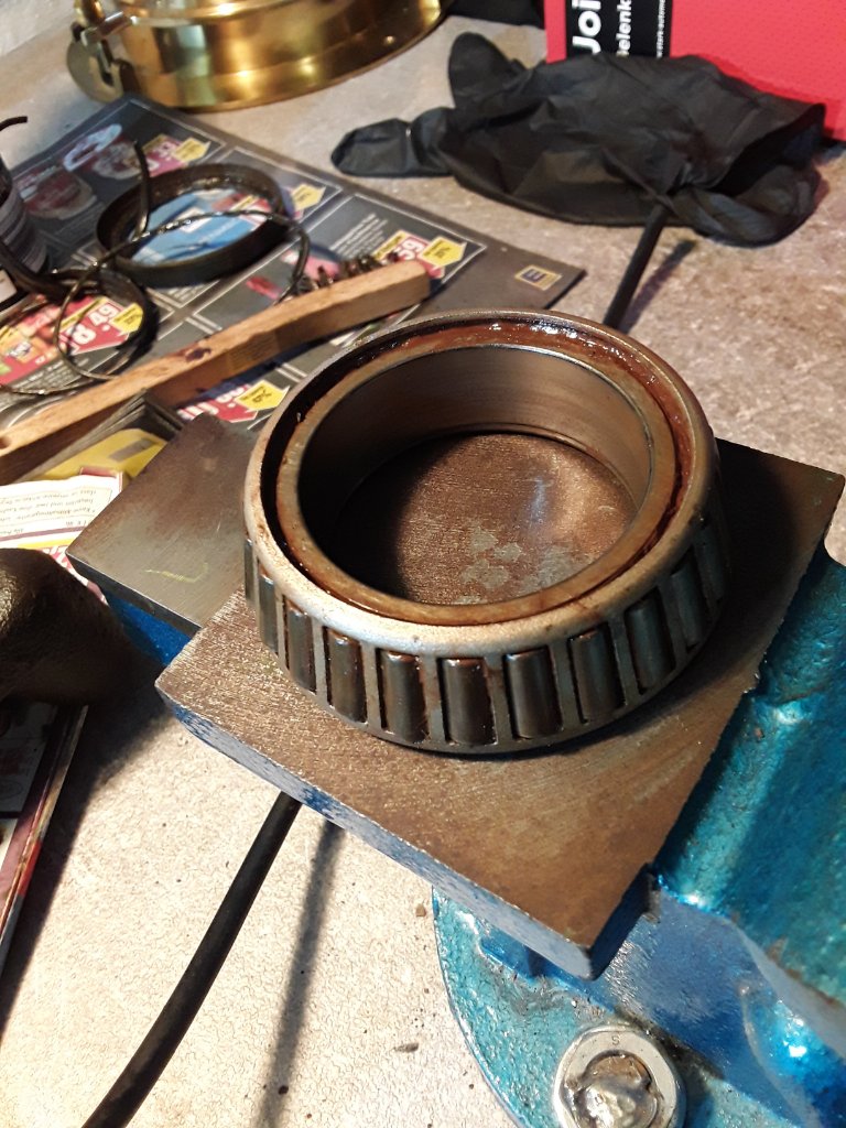

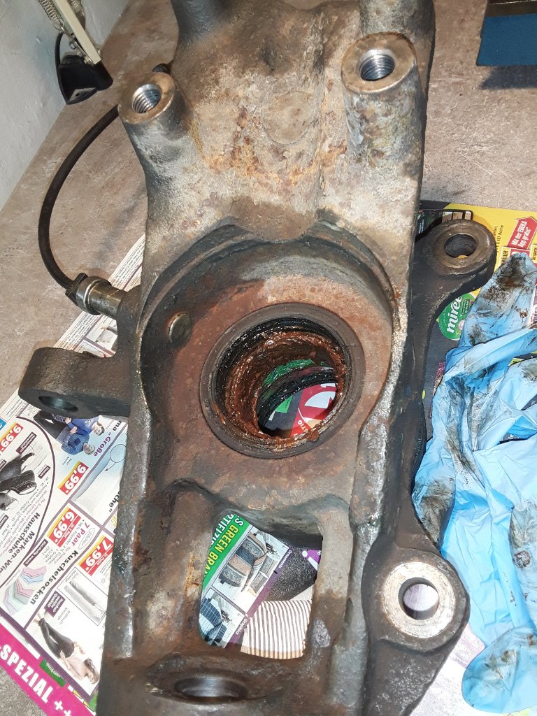

Lange haben wir uns nicht gemeldet, unser Sprinter wehrt sich mit "Händen und Füßen"... Aber wir haben den Fehler nun endlich gefunden: Das innere Lager ist auf der Radnabe eingelaufen. Wir vermuten,dass der Simmering undicht geworden ist, Wasser eingedrungen und Lagerkäfig respektive die Rollen festgerostet ist. Dadurch ist das Ganze dann anscheinend auf der Radnabe eingelaufen und hat dann diese tollen Geräusche erzeugt, da das Lager auf der Nabe wandern konnte. Oben an der Nabe (blauer Kasten) ist eine richtig scharfe Kante und man kann das neue Lager praktisch draufwerfen. Es nutzt also leider alles nix, die Nabe wird neu müssen, 430 Piepen...

Ggf. wäre Material aufschweißen und abdrehen eine Alternative zum Neukauf.
Re: Gestrandet in Kanada - Geräusch Fahrwerk inclusive Video
Aufschweißen hat ja auch enorme Nachteile. Eigentlich werden lose Lager eingeklebt. Abdrehen und Buchse aufschlagen wäre auch eine Möglichkeit.
Oder Aufchromen. Aber ob das möglich ist ? Ich hoffe es bleibt bei den 430 Piepen und nicht++++.
Gruss stefan
Nach dem Aufchromen muss die Welle neu rundgeschliffen werden. Evtl. bei einer Dreherei oder besser Schleiferei Nachfragen.

Ich weiss jetzt nicht wie sehr dein Teil ausgenudelt ist. Aber die chromen bis zu einer Schicht von 0,635mm auf.
