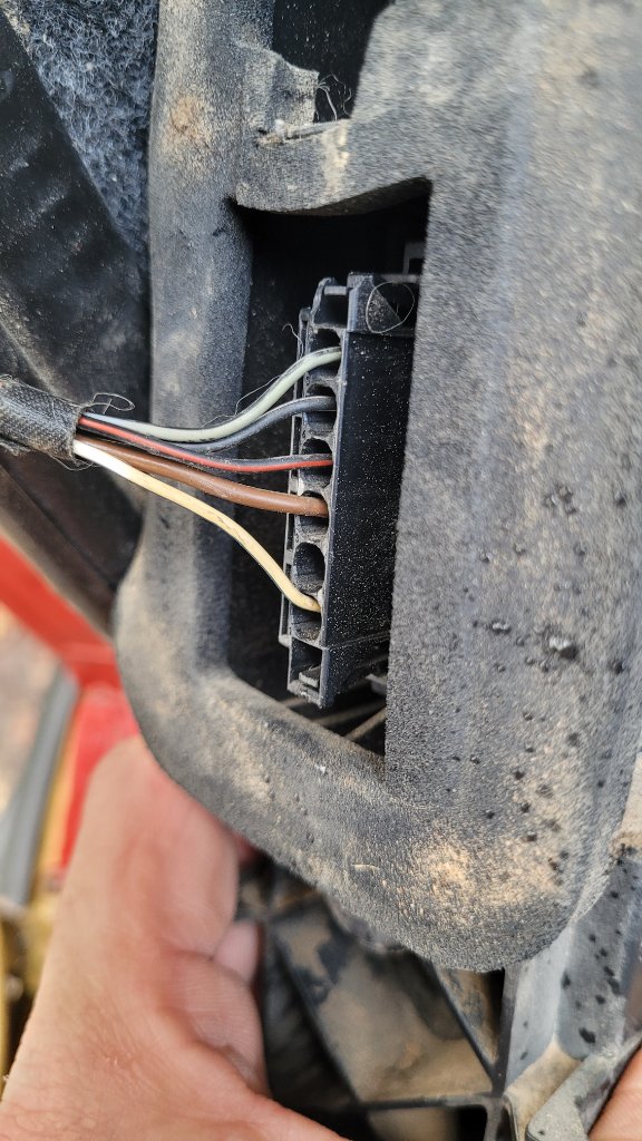

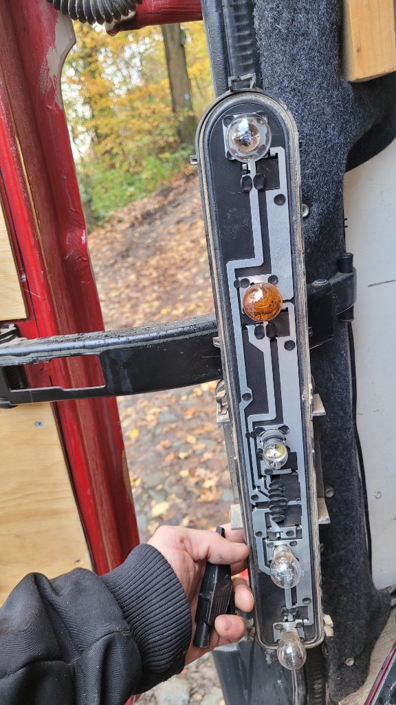

Habe jetzt noch mal nachgeschaut, bei mir gehen da nur 5 Drähte auf den Stecker, von oben nach unten,
-Standlicht
-Blinker
-Standlicht/bremse
-Masse
-(Leer)(NSL???)
-Rückfahrscheinwerfer
Siehe auch Fotos
Ist auf beiden Seiten gleich...
Fehlt da die Ansteuerung für die NSL oder stehe ich auf dem Schlauch??
Kann mal jemand, bei dem die NSL funktioniert, ein Foto machen und ggf messen wo Spannung sein sollte?
Danke.

Hast Du einen 4 x 4?
Dann ist die NSL im Stoßfänger. siehe Bedienungsanleitung des Fahrzeuges.

Nebel müsste Grau Schwarz sein

Oh mann! :roll: Ja habe 4x4 :lol:
Vielen Dank!!
