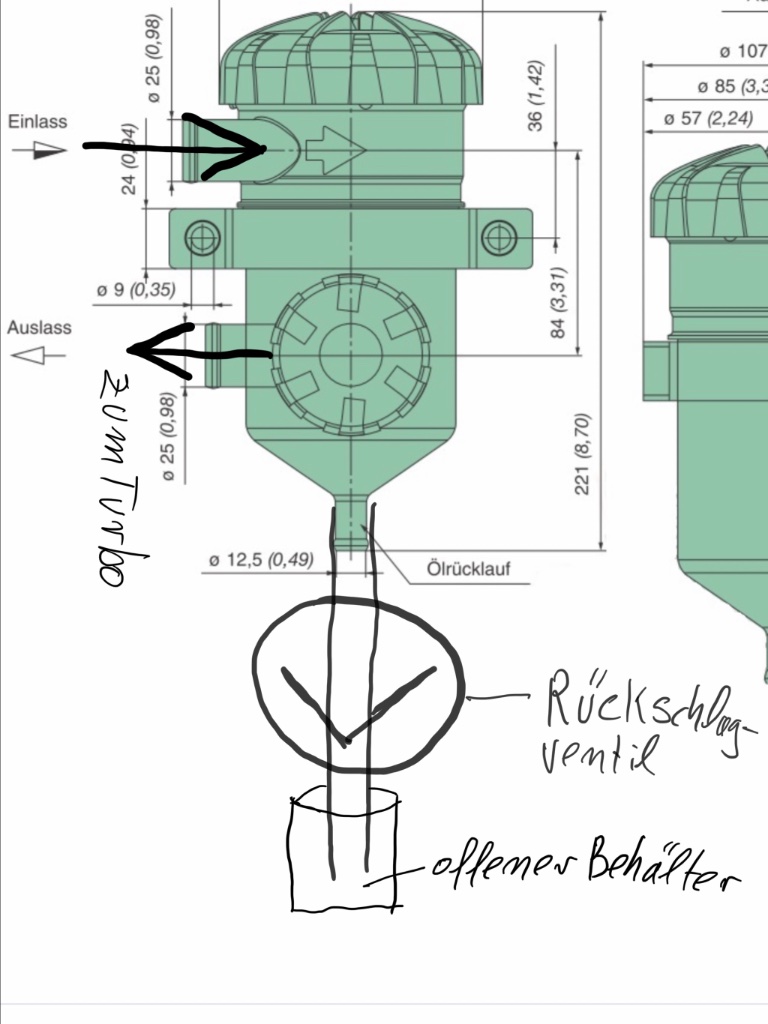

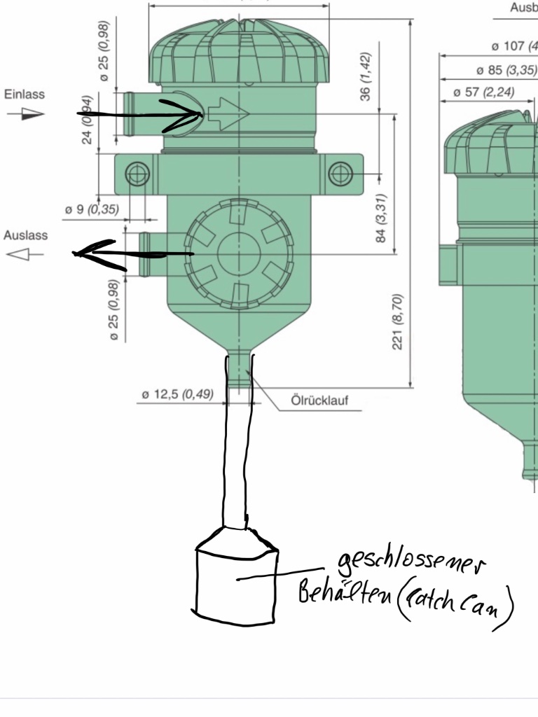

Ich glaube du hast das mit dem Ventil falsch verstanden.
Das Rückschlagventil der „Ablaufseite“ wird nur benötigt, damit der Filter über den Ablauf keine Luft ziehen kann.
Wenn du am Ende des Ablaufschlauches eine Catch Can verwendest welche geschlossen ist, benötigst du das Rüchschlagventil nicht.

Schließt man den Filter so an (Ablaufschlauch offen, bzw. offener Behälter), so herrscht im Filter noch immer Unterdruck, die gefilterten kondensierten Öldämpfe könnten, da vom Turbo Unterdruck erzeugt wird, doch noch vom Turbo angesogen werden und in den Verbrennungstrakt gelangen. Deshalb ist bei dieser Variante ein Rückschlagventil nötig. Anders bei einem geschlossenen Behälter wie z.B. einer Catch Can.
Hier wird kein Rückschlagventil benötigt.
So meinte ich die Anschlüsse/das Rückschlagventil.
Sorry für die schlechte Zeichnung, soll nur verdeutlichen was ich meinte.
So steht es auch in der Einbauanleitung

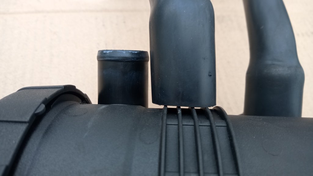

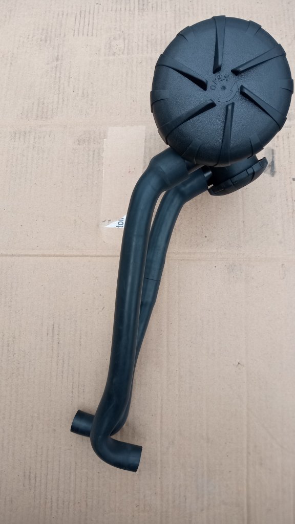

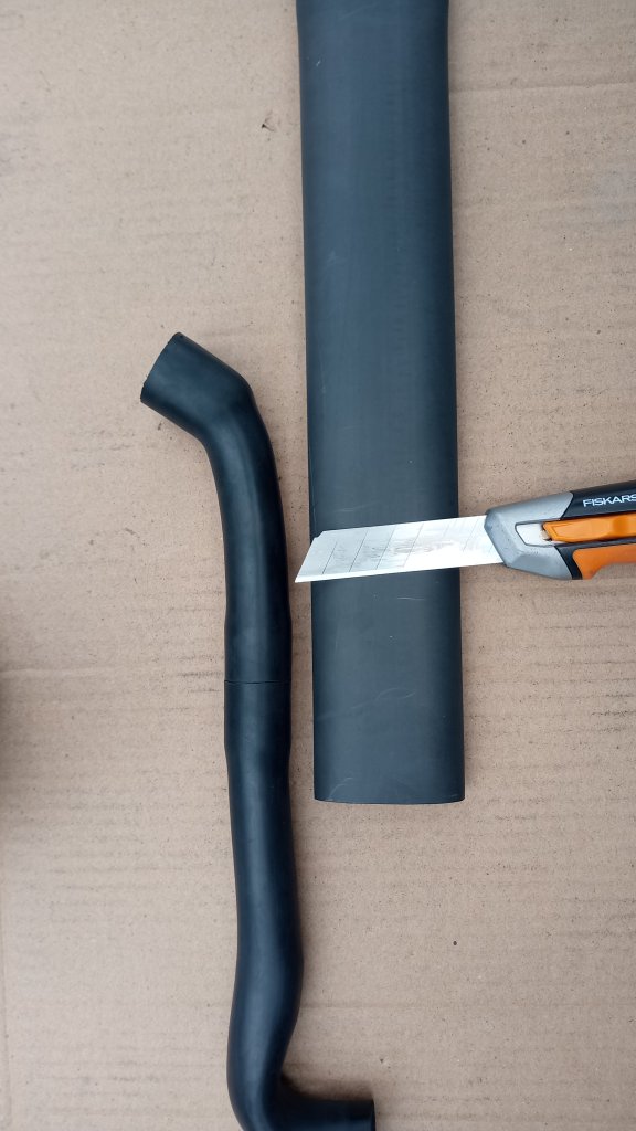

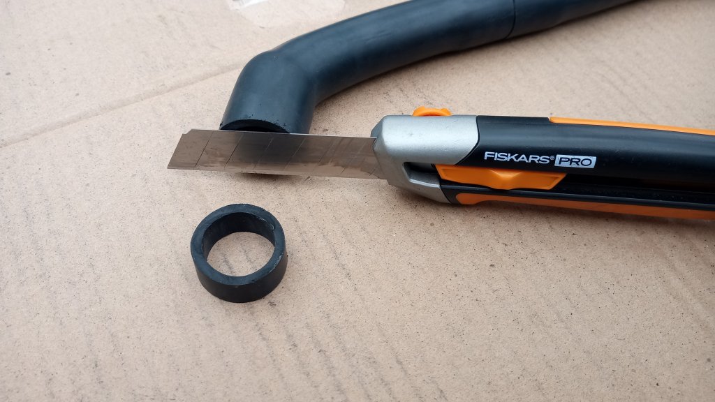

Dann wollen wir mal...
Wie bereits am 30.04. beschieeben habe ich eine VAG Entlüftungsleitung genutzt, besser gesagt zwei davon.
Eine kommt unverändert zum Einbau, die zweite wird modifiziert, indem sie mittig durchtrennt und um 180°
verdreht auf einen Rohrverbinder aufgesteckt wird. Dieser Schlauch ist auf dem nächsten Foto zu sehen.
Gut zu erkennen ist die bauchige Stelle, die den Schnitt mit Rohrverbinder im Schlauch zeigt.
Ich wollte keine Stückelei mit Schellen und habe deswegen diesen Bereich mit einem Schrumpfschlauch
überzogen, der innen mit Kleber beschichtet ist. Das Ganze steht weiter unter Beobachtung, was die Dichtheit betrifft.
Damit die beiden Schläuche gleich ausschauen, habe ich dem anderen auch gleich einen Schrumpfschlauch verpasst.

Da die aufgeweiteten Enden des Entlüftungsschlauchs etwas länger als der Stutzen des Provent sind, habe ich diese etwas gekürzt.

So sieht die Ausgangssituation für den Einbau aus. Ich gehe zwischen Zylinder 2 und 3 in die originale Entlüftungsleitung.
Der vom Motor kommende Schlauch mündet dann in den oberen Schlauch hier am Provent.
Der untere Schlauch am Provent (180° verdreht) zeigt nun nach links und wird mit der Leitung in Richtung Turbo verbunden.
