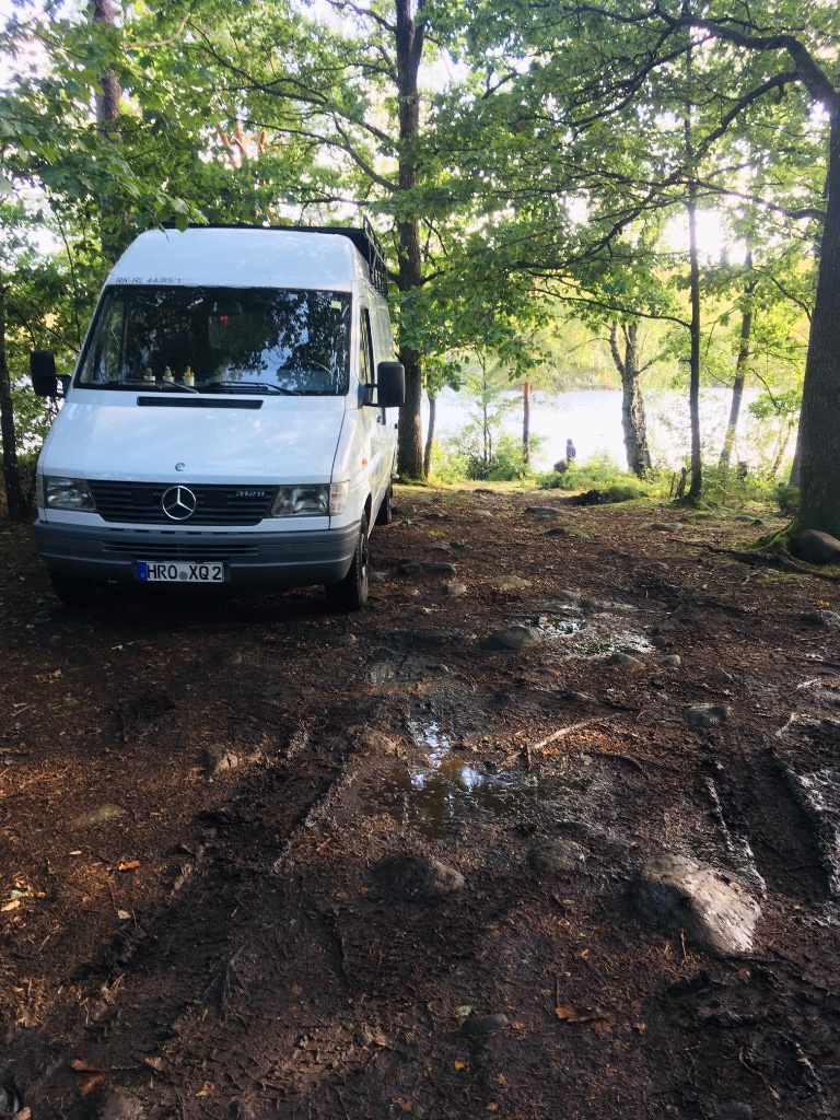

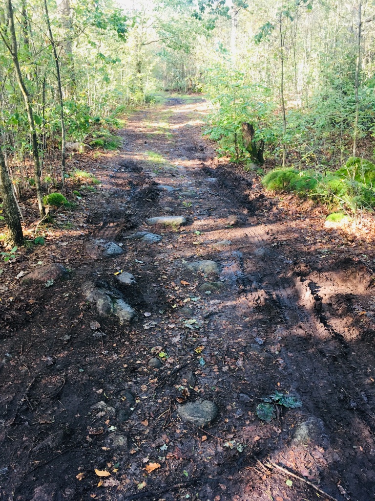

Beitrag von Tobezz »
Hey,
also meine Sperre ging im Stand bisher nur einmal sofort rein, stand wohl perfekt. Sonst muss ich auf weichen Grund sein wo die Räder durchdrehen (wie im Video) oder anfangen eine Kurve zu fahren.
Bei 0:29min aktive ich die Sperre danach erkennt man ja deutlich wann sie einrastet. Nach dem nassen Schlamm bei 1:14min habe ich sie wieder deaktiviert, leider hat sie sich erst wieder auf dem Asphalt gelöst.
Ich hab mal noch zwei Bilder mit rein gepackt.
Verbaut waren dort noch meine 225/70R15 Winterreifen die alt waren mit rund 3,5bar.
Übrigens ist dort noch nicht das ASR/EDS eingestiegen möglich das die Sperre es überbrückt?
