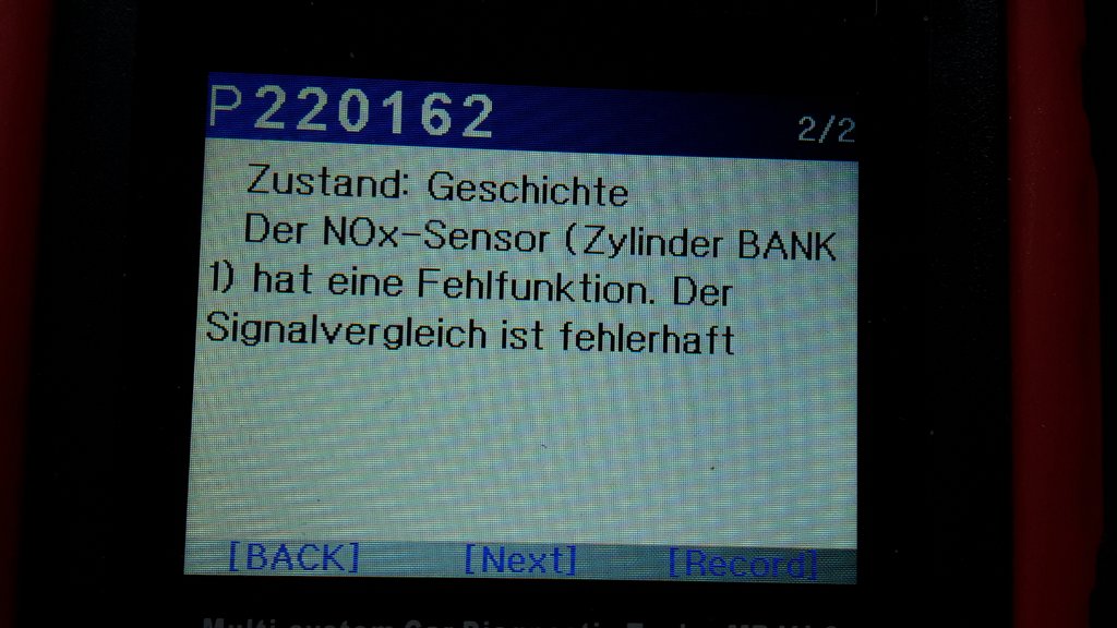

Hallo in die Runde,
nun lief der Wagen (319 CDI / Bj 2016) knapp ein halbes Jahr und viele tausend Kilometer... jetz muss ich (dringend) zum TÜV und da fiel mir auf, dass neuerdings die gelbe Motorkontrollleuchte etwas länger leuchtet als üblich (ansonsten ist der Wagen top-hergerichtet für die Prüfer.. :? ).
Motordiagnosegerät ran und siehe da, es ist mal wieder das NOx- System :( (siehe Bilder unten). Da ich aus guten Gründen nun immer einen NOx-Sensor in Reserve liegen habe... dachte ich: kein Problem, ich tausche den fehlerhaften Senor und lösche den Fehlerspeicher.
Neuer (gebrauchter) Sensor, Fehlerspeicher gelöscht. Ergebnis: Haargenau die gleiche Fehlermeldung kommt nach einer kurzen Fahrt unvermittelt wieder. Es kann also nicht der Sensor sein, was aber dann??
Ich fange allmählich an den Wagen zu hassen...
Hat jemand einen Tip, was es sein könnte bzw. wie ich rausfinden könnte, wo der Fehler liegt? Der NOx-Sensor 2, auf den die Fehlermeldung verweist, kann es m.E. jedenfalls nicht sein.
Tabou

Tabou hat geschrieben: 29 Aug 2021 19:53 Neuer (gebrauchter) Sensor, Fehlerspeicher gelöscht. Ergebnis: Haargenau die gleiche Fehlermeldung kommt nach einer kurzen Fahrt unvermittelt wieder. Es kann also nicht der Sensor sein, was aber dann??
Ist sicher, dass der "neue (gebrauchte) Sensor" in Ordnung ist?

Beitrag von Tabou »
Kurz und bündig: Ja.
Es kann, so wie ich mich - leider - mittlerweile mit em NOx-System
auskenne, nicht am Sensor liegen...
Daher ja meine Anfrage hier, welche Ursache kann hinter dieser
Fehlermeldung liegen?

Beitrag von Tabou »
v-dulli hat geschrieben: 30 Aug 2021 13:34 Welchen NOx Sensor hast Du denn erneuert?
EZ 2016, hat der schon Euro6?
Ja, ist Euro 6. Ich habe den NOX Sensor 2 ja schon vor sehr langer Zeit (knapp ein Jahr) mal getauscht. Damals hatte ich explizit Fehlermeldungen vor dem Motorstart in der Tachoanzeige, was jetzt ja nicht der Fall ist.
Die aktuelle Fehlermeldung sehe ich jetzt nur, wenn ich den Fehlerspeicher auslese.
Insofern ist ohnehin fraglich, ob überhaupt etwa nicht o.k. ist. Der Wagen läuft rund und normal, mir könnte das auch egal sein, nur frage ich mich, was der TÜV nun sagt.
Nachdem ich die aktuelle Fehlermeldung gefunden habe, habe ich einen anderen NOx - Sensor 2 eingesetzt, da sich einer der beiden Fehlermeldungen auf diesen Sensor bezieht. Nach Tausch kommt nun haargenau die gleiche Fehlermeldung im Speicher wie vor dem Tausch... kann mir nicht vorstellen, dass zwei Sensoren den genau gleichen Defekt mit dann der gleichen Fehlermeldung haben... theoretisch natürlich denkbar, aber m.E. sehr unwahrscheinlich.
Die Fehlermeldungen, die ich vor einem knappen Jahr in Bezug auf die NOx-Sensoren gefunden habe sahen jedenfalls anders aus... abgesehen mal davon, dass sie im Tacho gemeldet wurden, im Gegensatz zur aktuellen Situation.
Daher habe ich die Vermutung, dass die Fehlermeldung eine völlig andere Ursache hat.
Tabou

derHenry hat geschrieben: 30 Aug 2021 13:36 Hallo , das könnte auch an der Adblue Einspritzdüse liegen , vielleicht ist die verkrustet.
Kann man so wie ich in Youtube mit klarem Wasser reinigen.
Gruß Henry
Hi Henry,
hattest du denn genau diese Fehlermeldung und war es dann die Einspritzdüse?
Also mit anderen Worten: hat damals das Spülen bei dir was gebracht?
Tabou

Beitrag von derHenry »
Bei unserem war letztes Jahr die Nox Sonden defekt und die Einspritzdüse musste gereinigt werden. Wenn die Düse nicht exakt arbeitet stimmen die Nox Werte nicht = Fehlermeldung. :oops:
Gruss Henry

Hi Henry,
danke für die Info, :idea: Dann werde ich mich mal an
die Einsprotzdüse ranmachen.
Was ich mich frage ist, ob es ein erschwingliches Diagnosegerät
gibt, das spezifischere Diagnosewerte für einen Fall wie zum
Beispiel diesen hier auswirft. Oder ist das eine Illusion?
Tabou
