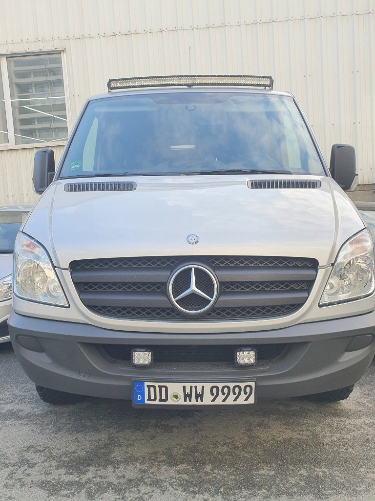

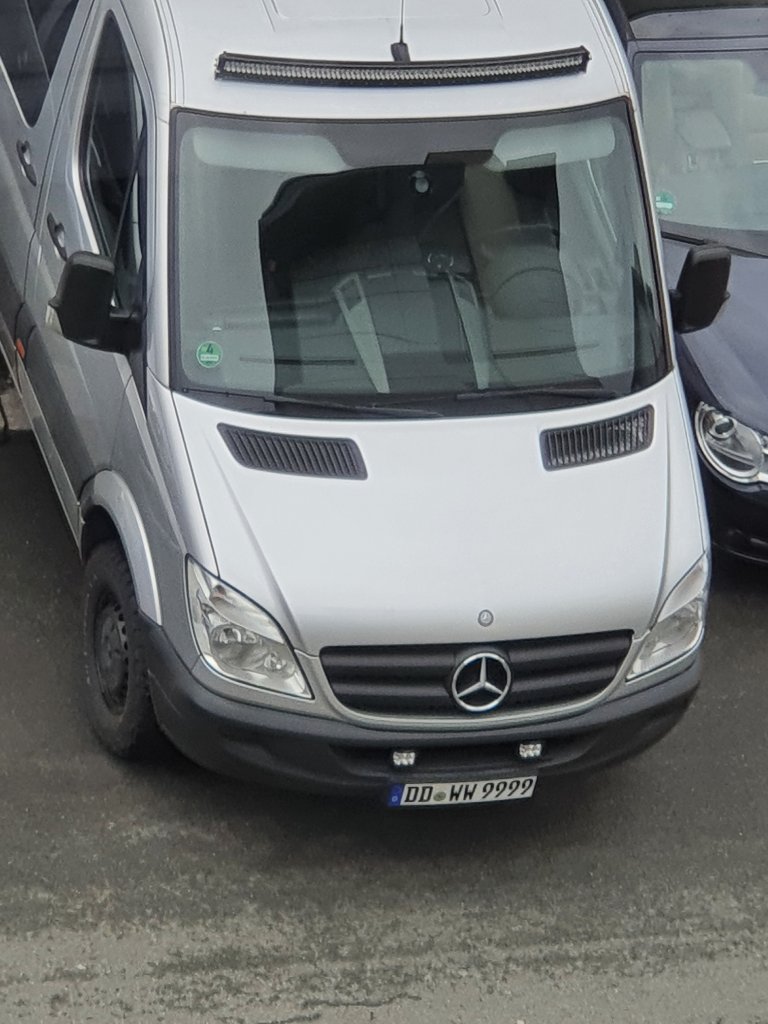

Also ich habe es gemacht, natürlich bringt das auch was. Grundsätzlich ist mir aber alles ein bisschen zu wenig Licht, deswegen habe ich mir noch 2 Zusatzscheinwerfer (Fernlicht LED) vorn angebaut. Das hat mich einfach total genervt, wenn man Landstraße bei Dunkelheit fährt und nicht richtig weit sehen kann.

hast du mal ein Bild von deinem Sprinter mit den Zusatzscheinwerfern ...und dann noch ein paar technische Daten dieser Scheinwerfern ..

Das sind die hier:
https://www.adluminis.de/led-arbeitssch ... ekEALw_wcB
Wollte Bezahlbare mit Zulassung, die auch nicht zu groß sind. Die passen gerade noch so in den Tritt in die Frontstoßstange...

Gute Idee, musstest du noch was umbauen ...damit die Scheinwerfer an der Stoßstange halten14:59 hat geschrieben: 04 Feb 2021 14:32 Die passen gerade noch so in den Tritt in die Frontstoßstange...
Re: LED-Scheinwerfer statt H7 nachrüsten
Nein, ich habe die direkt an die Schrauben vom Trittbrett geschraubt. Nur die Schraublöcher der Halterung habe ich etwas ausgebohrt, damit die LEDs gerade bzw. eben drin sitzen. Der Tritt hat ja eine leichte Wölbung.
