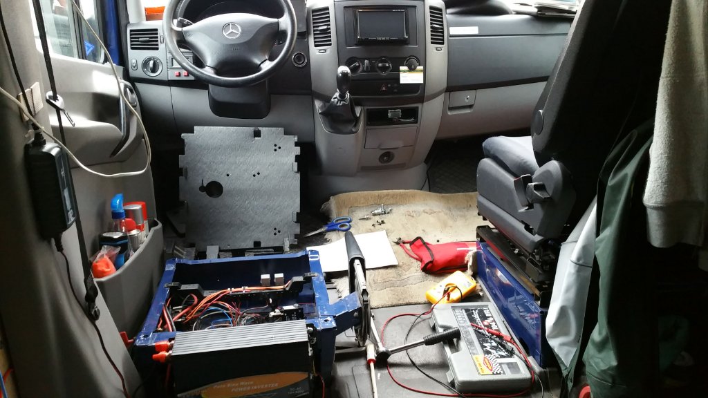

Eine bescheidene Frage.
Bekomme ich den Fahrersitz tatsächlich nur bis zur Sperre vor geschoben?
Oder gibt es da noch ein Hebel?
Oder muss der runter, das ich an die Sitzkonsole rein komme?
Sprinter_213_CDI
Beiträge: 2467
Wohnort: Berlin - Köpenick
Re: Kabel unter den Vordersitzen - was sind das für Stecker?
#32
Moin
Es gibt kein geheimen Hebel.
Um sinnvoll an das Innenleben des Sitzkasten heran zukommen, ist es erforderlich, den Sitz abzuschrauben. 4 Schrauben mit Torx-Kopf.
Malermeister
Beiträge: 290
Registriert: 12 Jan 2021 07:15
#33
Beitrag von Malermeister »
Ah ja. Dann muss der Sitz die Tage wohl mal runter :)
Da sind einige Relais drunter . Mal sehen was das so ist.
