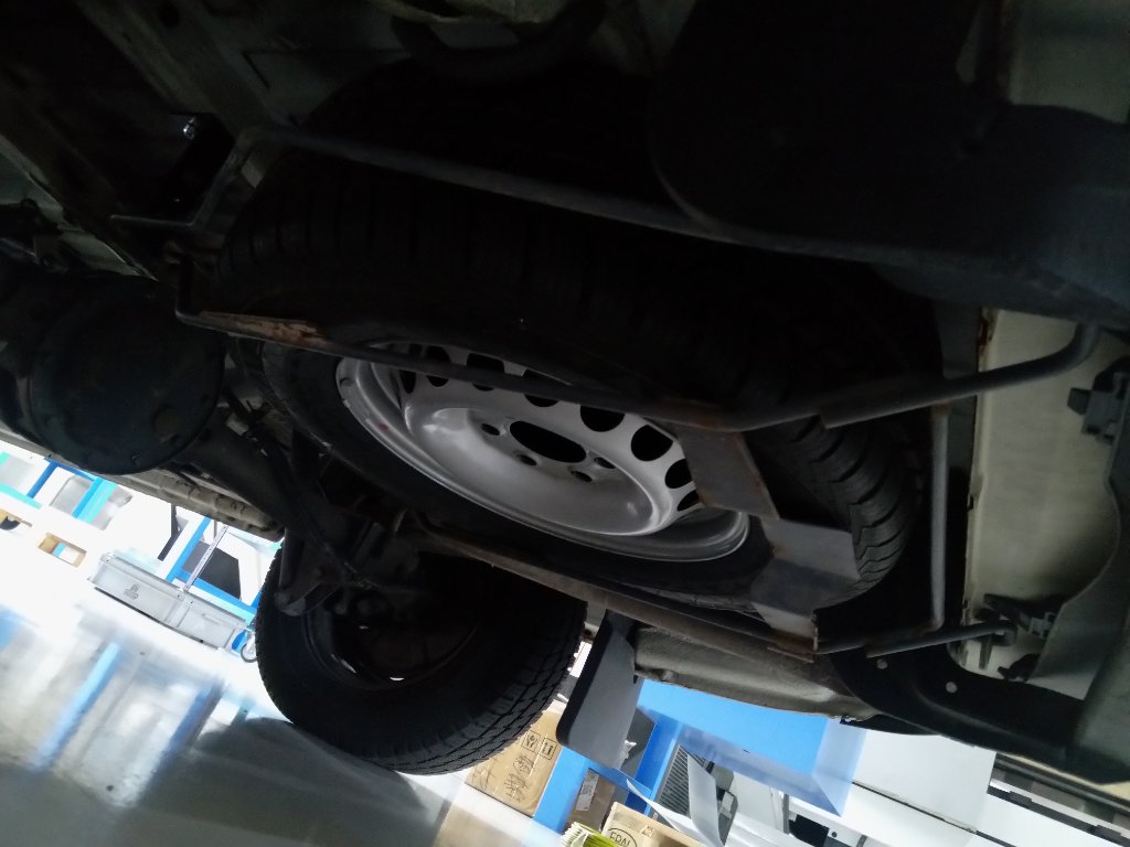

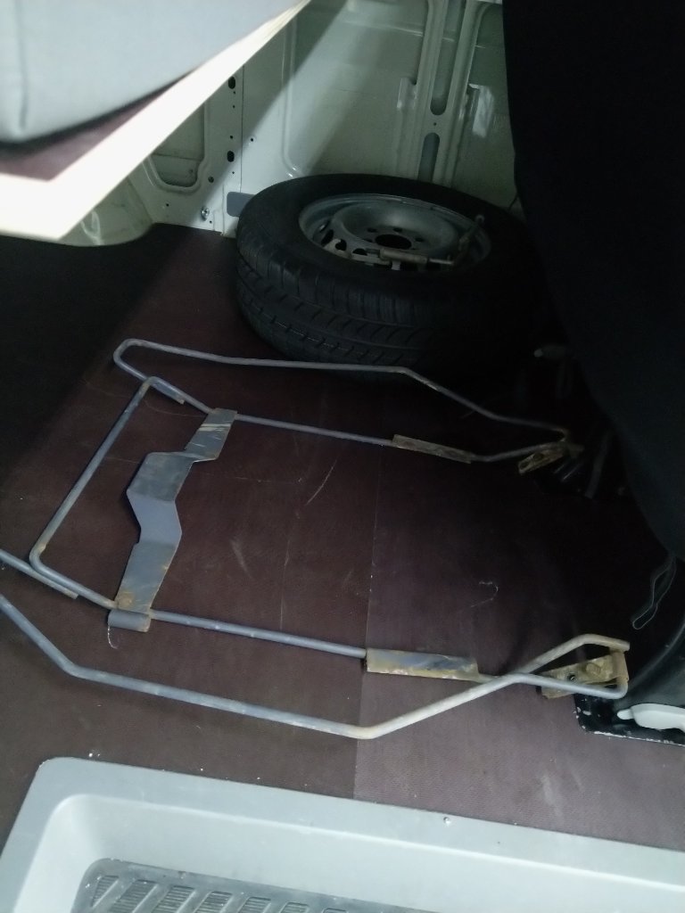

Gibt es hier im Forum eigentlich Bilder von dem originalen Halter für die 245/75 Reifen? Hier steht zwar immer mal, das man nur die hintere Strebe vom normalen Träger raustrennen muß und das Rad dann reinpaßt, aber das sah bei mir etwas anders aus. Zum Glück hatte ich vor dem entfernen der Strebe mal Probe gehalten. Am Ende war die hintere Strebe die einzige, die unverändert blieb. 8) :D

Ich habe so angeschraubt, ein Loch tiefer bringt 3cm.....

Die Bilder hatte ich eine Seite vorher schon gesehen. :oops: Deine verwendete Schraubhöhe entspricht auch der serienmäßigen des 4x4 mit 225/75.
Das Forum steckt zwar voll mit nützlichen Informationen, aber leider findet man sie nicht immer so leicht. Daher dachte ich, das ich vielleicht ein Bild von dem "großen" Korb übersehen habe. Mit dem entfernen der hinteren Strebe hätte es bei mir (4x4, 245er) definitiv nicht gepaßt und das schon bei einem Reifen ohne Felge.

Ich habe dann noch dieses runtergeladene Bild von einem Forumsmitglied von hier auf meinem Telefon gefunden. Da sind die Umarbeiten ordentlich dargestellt.

........wie geil gibt es so Foren, habe es ganz genau so an meinem Crafter übernommen, hat super geklappt! Danke für die schöne Doku.
