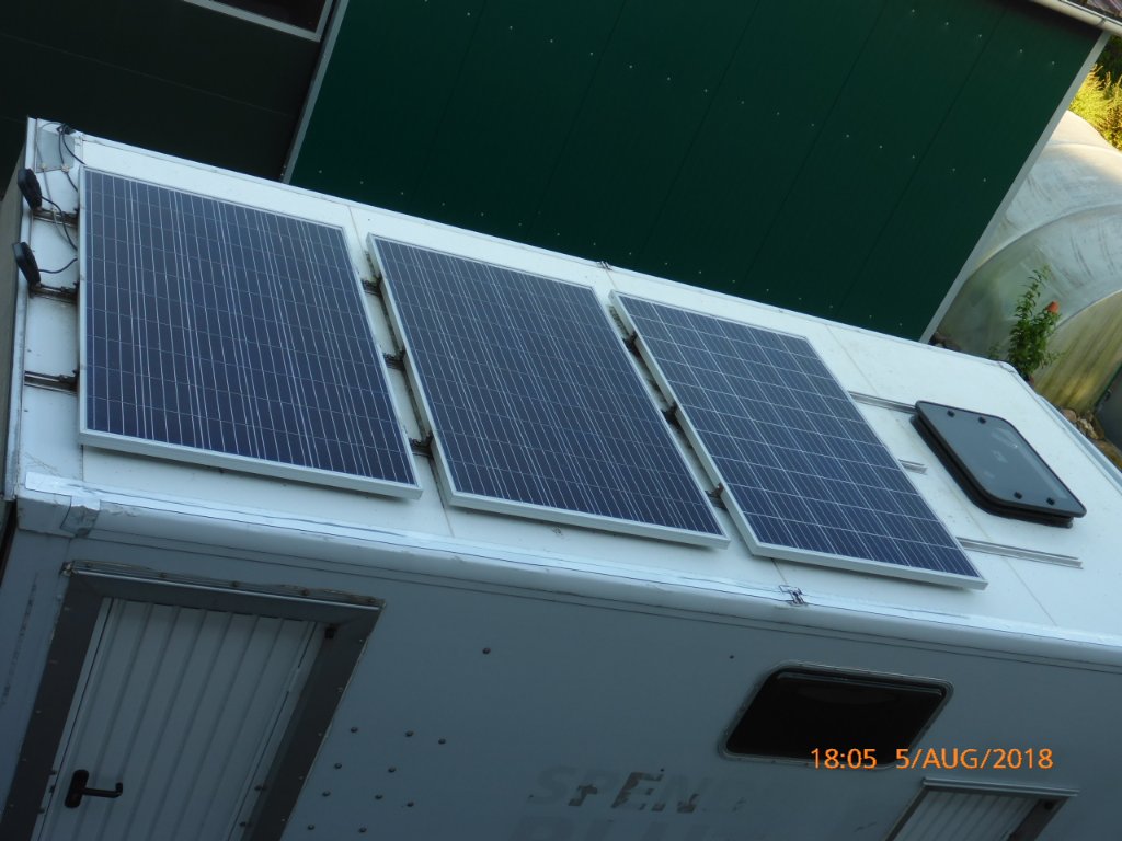

ich habe bei drei Fahrzeugen mit etlichen KM auch auf bescheidenen Straßen noch keine Probleme mit den "Hausdachpanels" bekommen. Noch einen Vorteil haben diese Panels (abgesehen von Preis und Leistung) - und der ist nicht zu verachten - nicht mehr die pralle Sonne auf dem Dach!
So sieht es auf meinem 814er Vario aus.
LG Martin

Gelöschter User hat geschrieben: 24 Mär 2020 19:36 Moin,
ich habe bei drei Fahrzeugen mit etlichen KM auch auf bescheidenen Straßen noch keine Probleme mit den "Hausdachpanels" bekommen. Noch einen Vorteil haben diese Panels (abgesehen von Preis und Leistung) - und der ist nicht zu verachten - nicht mehr die pralle Sonne auf dem Dach!P1040545.JPG
LG Martin
Wow, fährst du den elektrisch ? 😄

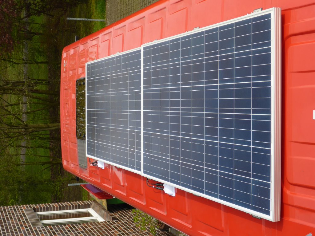

Ging bei meinen 851er Koffer noch besser... :mrgreen:
