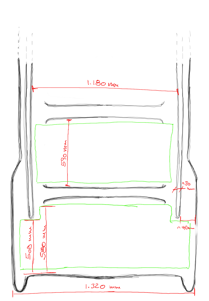

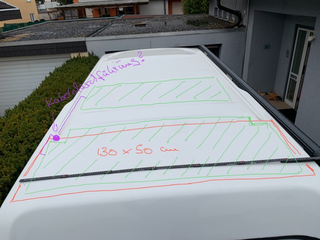

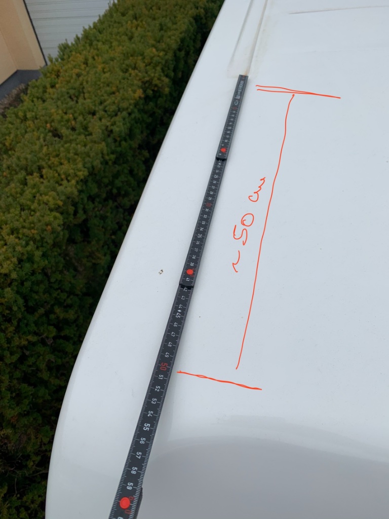

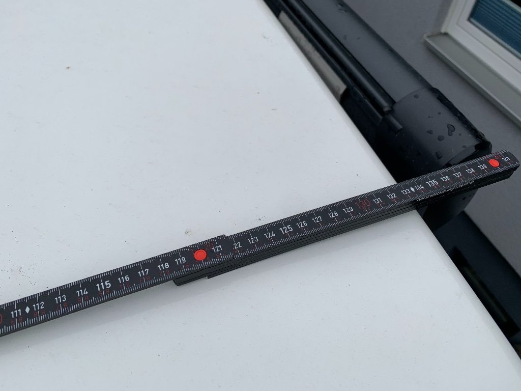

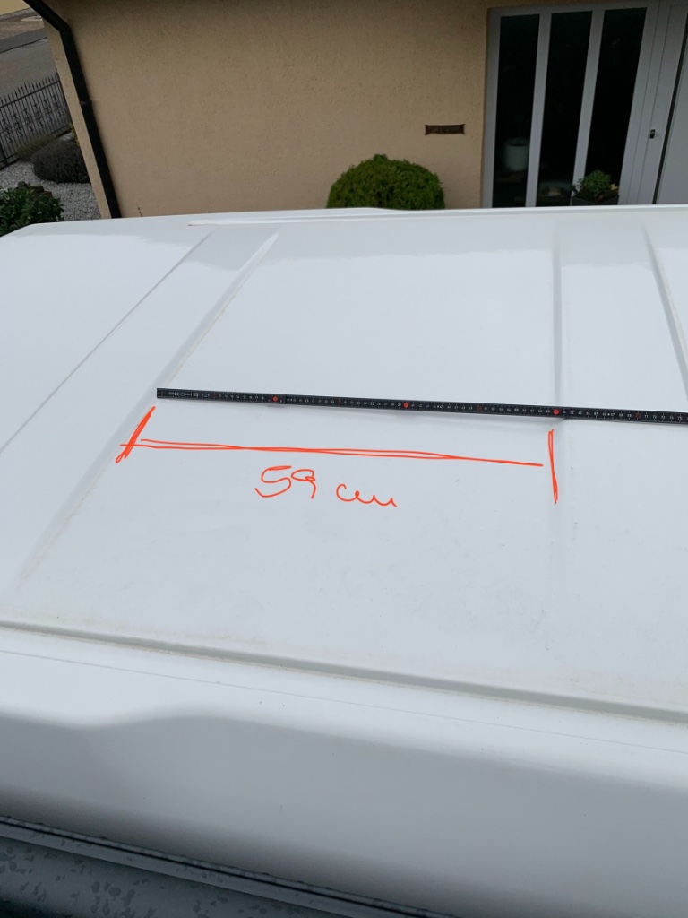

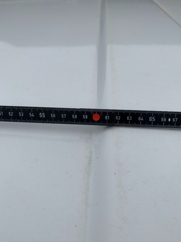

Habe einen Free S 600 bestellt. Soll im Sommer kommen.
Um den Camper im Bereich Elektrik auszubauen, wollte ich wissen, welcher Ladebooster im Basisfahrzeug verbaut ist. Ist dies der kleine Schaud EBL30 mit gerade mal 18Amp Ladeleistung, oder wie Hymer jetzt schreibt, ein bis zu 70Amp starker Booster, was dann wohl der Schaud WA 121545 wäre. Was ist der Stand der Dinge hier?
Eine weitere Frage bezieht sich auf die Maße des Aufstelldaches. Da ich dort (semi-)flexible Solarpanes verkleben will, würde ich gerne hier erfahre, wie groß die nutzbare Dachfläche ist. Das Dach hat ja zur Erhöhung der Verwindungssteifigkeit rechts und links außen eine leichte Erhöhung.
Fragen:
1. Wie lang ist das nutzbare Aufstelldach (vom Spoiler vorn bis zum stark gekrümmten Hinterteil)
2. Wie breit ist es von Erhöhung zu Erhöhung links-rechts außen (geschätzt ca. 135cm)
3. Wie tief ist diese Vertiefung? Ist das ausreichend zur Hinterlüftung von semi flexible Panels?
4. Wie breit ist die Vertiefung zw. den Wölbungen am Rand (geschätzt 120cm). Für flex Panels wären diese sehr stealthy und flush mit der Wölbung.
Ich hoffe dies ist nachvollziehbar beschrieben. Vllt. hat jemand die gleichen Ųberlegungen schon hinter sich und hat die Zahlen.
Würde mich freuen wenn jemand auch mit Zollstock seinem Aufstelldach die Daten entlockt. Selbst SCA hat Schwierigkeiten mir die Daten zu besorgen. Ok, messen geht nicht vom Homeoffice, aber die habe ja auch ne R&D mit techn. Personal und techn. Zeichnungen....
Danke für den Moment,

Re: Hymer Free S 600 Erfahrungen? Lieferzeiten?
Hi Martin,
schau mal, ob Dir das hier hilft.
und hier:
