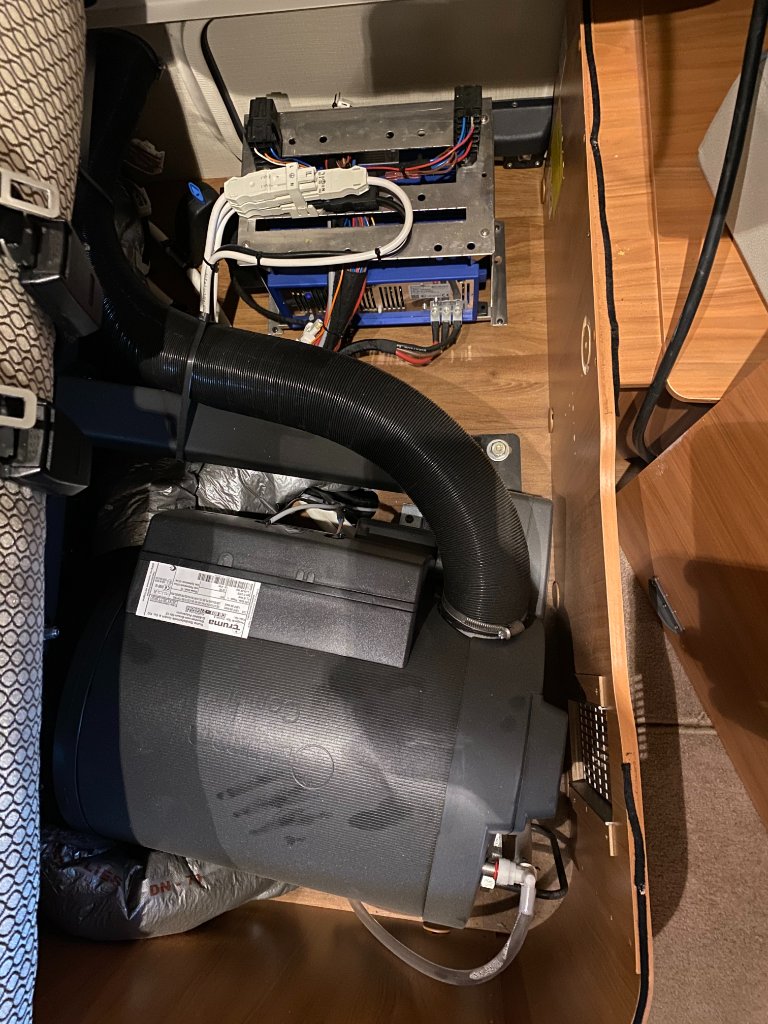

truma Combi 6 gegen 6E oder D6E tauschen; Gas vs. Diesel
#45
Ich hatte in meinem gebrauchten HYMER eine Combi 6, die ich zum Temperieren in meiner Halle nicht permanent mit Gas betreiben kann/will. Deshalb verkaufte ich meine gebrauchte Combi 6, um mir die 6E mit elektrischen Heizstäben zu kaufen/montieren, weil mir der Austausch aufgrund der quasi Baugleichheit und vorhandener/passabler Installation vermeintlich einfach scheint. Das digitale Bedienteil CP Plus sollte via iNet das passable Heizgerät erkennen; DuoControl CS und DuoC sollten damit m.E. nichts zu tun haben.
truma Combi 6 im HYMER ML-I 540
Über Sinn ./. Unsinn des Wirkungsgrades beim elektrischen Heizen vs. mit Gas erübrigt sich die Debatte, weil ich Elektriker bin; kein Klempner. :wink: Meine Gasflaschen befülle ich inzwischen selbst mit Autogas, wenn ich meine(n) anderen Sprinter tanke. :D
Ferner würde die D6E um so mehr Sinn machen, das vorhandene Gaskochfeld ebenfalls durch ein mit Diesel betriebenes zu ersetzen, was jedoch spätestens am Kühlschrank von Thetford scheitern würde, der auch mit Gas funktioniert, jedoch nicht mit Diesel, aufgrund des kurzen Radstandes lediglich der kleinere Dieseltank vorhanden ist, weil der große gar nicht darunter paßt. Ergo werde ich das Gas, resp. die Gasflaschen nicht los :!:
Mich interessiert aber mal, ob die D6(E) negativere Eigenschaften im direkten Vergleich zur 6(E) hat, d.h. lauter ist, irgend etwas schneller verschleißt etc. pp. :?:
