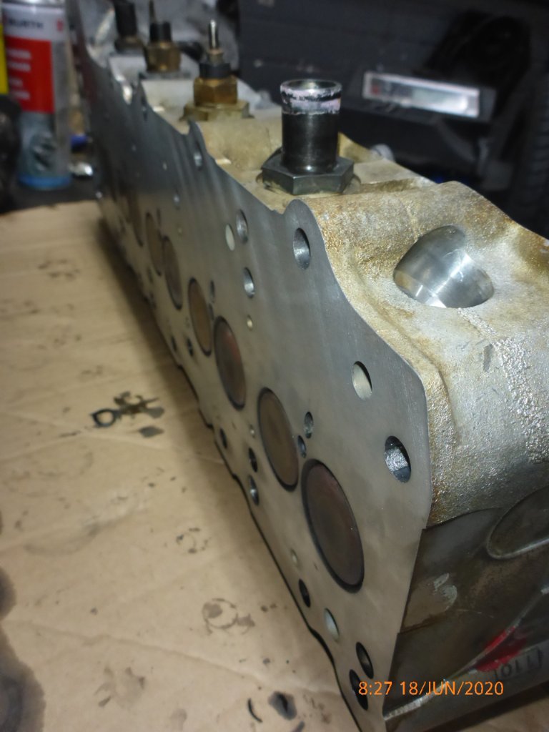

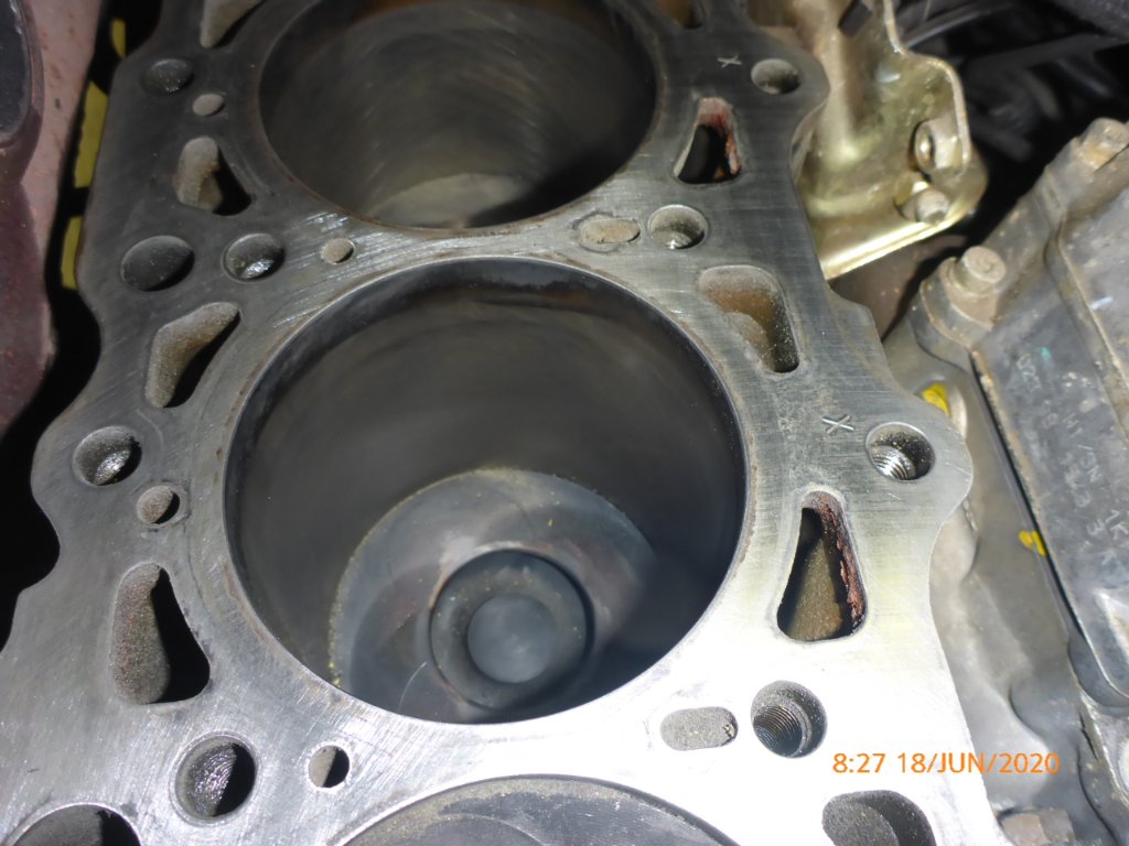

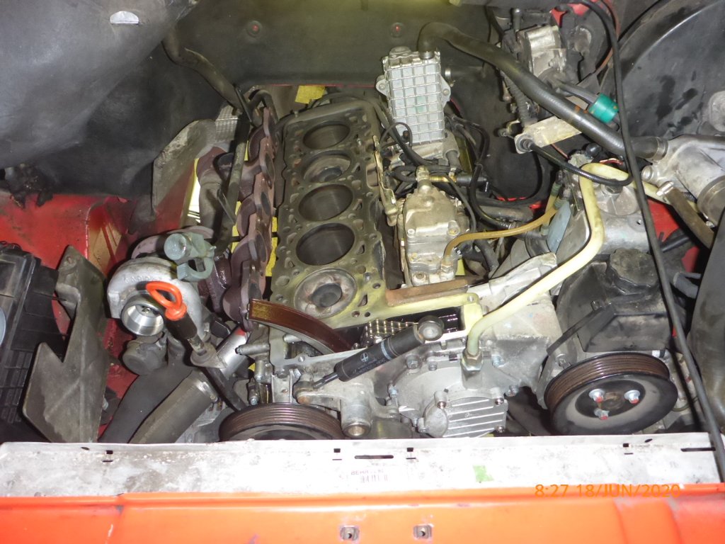

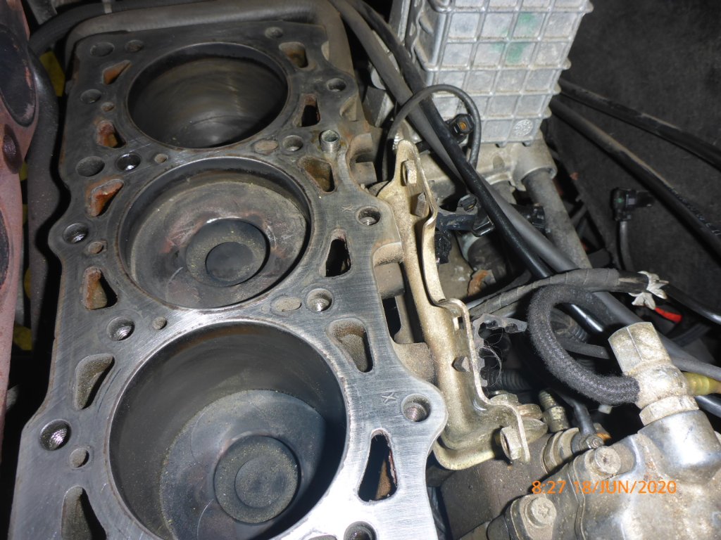

Moin Zusammen,
sodele, habe meinen 312er aus der Werkstatt abgeholt und eine lange und ausgiebige Testfahrt unternommen. Der Motor zieht und läuft so schön wie ich es vorher wirklich nicht gekannt habe.
Da ich ja die üblichen Verdächtigen wie Unterdruckpumpe und Kettenspanner getauscht hatte sowie die ESP im Fahrbetrieb mit DAS in allen Lastsituationen einem "Soll-/Istwertevergleich" unterzogen hatte ud leider nichts feststellen konnte, ging es ab in die Fachwerkstatt.
Auftrag: Zylinderkopfdichtung wechseln sowie Turbo und Düsenstöcke wechseln (Beistellung vom Martin :wink: ).
An der ZKD oder sonst irgendwo am / im Motor wurde kein Mangel festgestellt - ganz das Gegenteil - Bestzustand!. Nun ist der Motor mit seinen gerade mal irgendetwas bei 74TSD KM noch mal richtig "Aufgehübscht" worden :mrgreen: .
Da habe ich doch gerne :roll: mit ein paar mehr Euronen die dahinsiechende Wirtschaft unterstützt und nun den Autowagen mit jetzt gutem Gewissen (ja, so bin ich 8)) verkauft. Samstag wird er abgeholt und geht in den Süden der Republik.
Nun werde ich mal meinem "Männersprinter" mehr Zuwendung zukommen lassen und da wohl so ab und zu berichten wie es so läuft...
An dieser Stelle möchte ich mich nochmals bei den beiden Helmut's für die Hilfestellung bedanken. Jungs, ihr seid die Besten :wink: :!:
LG Martin
