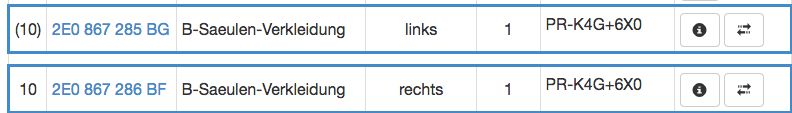

Gemäß der Info von Hightower müsste das VW Derivat folgende Nummer sein:
Links: 2E0-867-285-BG
Rechts: 2E0-867-286-BF (gegebenenfalls ohne Haltegriff)

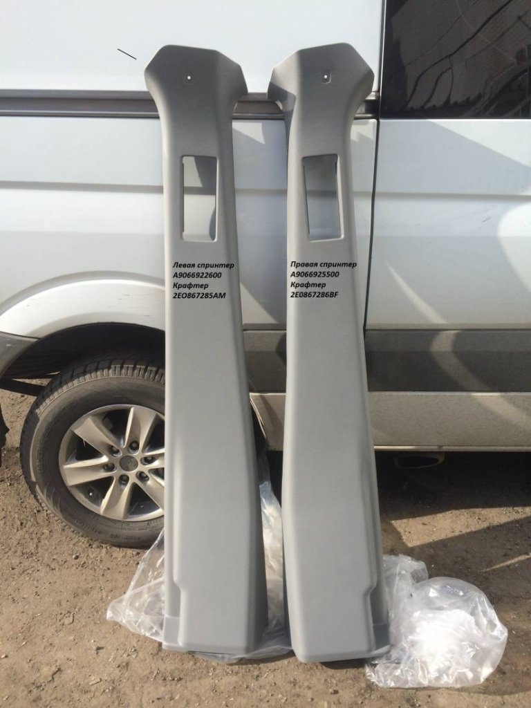

Edit: Bilder mit Teilenummern aus einem russischen Forum.
Grüße Matthias

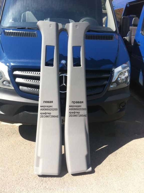

wo untgerscheiden sich jetzt bild 1 und bild 2? unterschiedliche teilenummern aber optisch gleich? :|
MLCrafter
Beiträge: 391
Re: B-Säulenverkleidung
#39
Beitrag von MLCrafter »
Fast. Der Bogen, der nach vorn geht, ist anders geschnitten. Auf dem zweiten Bild ist der vordere Schwung deutlich "weiter".
Bikd 1 sieht das etwas abgesetzt aus.
Grüße Matthias
Beiträge: 3265
#40
Und Bild 2 geht die Wölbung oben auch nach innen Richtung Fahrzeugmitte. Auf Bild 1 ist die Innenseite plan

#41
für einen Kastenwagen L2H2 ohne originale Fenster sollte wohl die Nummer aus dem Bild 3 passen ....aber vielen Dank das ist genau was ich gesucht hatte ...

asap hat geschrieben: 12 Jul 2023 09:20 für einen Kastenwagen L2H2 ohne originale Fenster sollte wohl die Nummer aus dem Bild 3 passen ....aber vielen Dank das ist genau was ich gesucht hatte ...

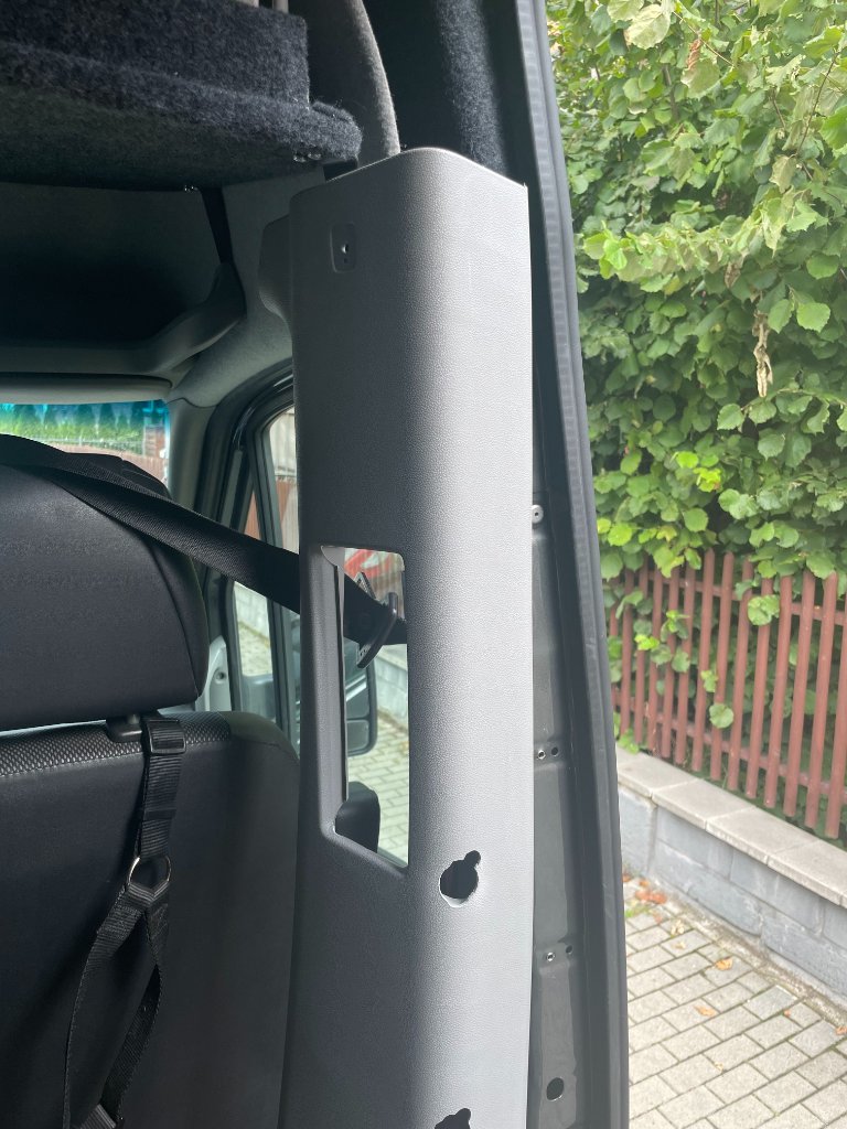

Bild 3 sieht passend aus. Das Drama hatte ich auch eben erst. Für alle, die eine B-Säulenverkleidung für einen H2 ohne Trennwand inkl. Aussparung für Einstiegsgriffe suchen gilt die Nummer: A9066920700
B-Säulenverkleidung Sprinter H2 ohne Trennwand A9066920700
316 CDI 4x4 2017

#45
Beitrag von wotab »
Die Löcher sind bereits in der Verkleidung drin, ich muss irgendwie zwei Bohrungen vom dem schwarzen Halteblech auf die B Säule übertragen bekommen. Dann die Verkleidung ab und die restlichen anzeichnen und bohren.
