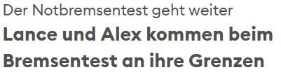

Beiträge: 3338
Re: Verkehrszeichenerkennung
#41
MobilLoewe hat geschrieben: 15 Mär 2024 13:43 finde die meisten Assistenten einfach nur Klasse. Meine Augen und mein Hirn funktioniert auch noch ganz gut, freue mich aber im Falle eines Falles auf Unterstützung der elektronischen Helferlein.
Nun auch mit diesem Assistenten Systemen muss man sogar noch mehr aufpassen ...nix mit Entspannen ...
siehe mal hier beim Das VOX-Automagazin "auto mobil"
https://www.vox.de/cms/sendungen/auto-mobil.html
Und das ist der Beitrag
