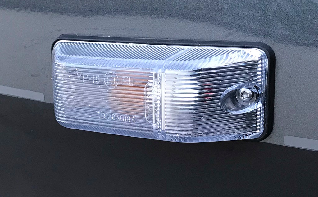

Für 12,99 in der Bucht, Artikelnummer:182452772185
Hab auch lange gesurft bis ich die weißen Gläser gefunden habe. Kommt aus Türkei lt. Verpackung, Händler ist aus Bulgarien.
Lieferung war knapp 'ne Woche...
Die mitgelieferte Gummidichtung ist Schrott, braucht man aber eh nicht, passt 1a auf die orig. Dichtgummis.
Grüße Ralph

RagingBull hat geschrieben: 07 Nov 2019 21:28 Blinker3.jpg
Grüße Ralph
Vielen Dank!

Muss zum Wechseln des Gehäuses und/oder der Glühlampe eigentlich extra die Radhausschale abgebaut werden? Ich finde leider nur Anleitungen für Spiegelblinker
destagge
Beiträge: 1349
Wohnort: Süddeutschland
Re: Blinker am Kotflügel Sprinter 4x4
#36
Beitrag von destagge »
Nein, nur zwei Schrauben ab und dann kann man das Wechseln.
Allerdings würde ich die verlinkten nicht 1:1 tauschen, ich würde/ werde da eine vernünftige Fassung einbauen, die Teile bei eBay sind bzgl. der Lampenfassung eher Schrott.
Reise: Offroad in Lettland
Beiträge: 1165
#37
Beitrag von cappulino »
Kann ich bestätigen, die Fassung für die Glühlampe muss man nochmal nachbessern oder gleich ändern. Ich habe sie zerlegt und in ein selbst angefertigtes Halteblech eingesetzt, ähnlich dem originalen im Hella Blinker. Zusätzlich habe ich die Fassung mit einem Masseanschluss auf der Fassung versehen. In der Hella-Blinkerschale ist zusätzlich ein Federkontakt und ein Plus-Anschluss vorgesehen, dies fehlt bei der klaren Version.
