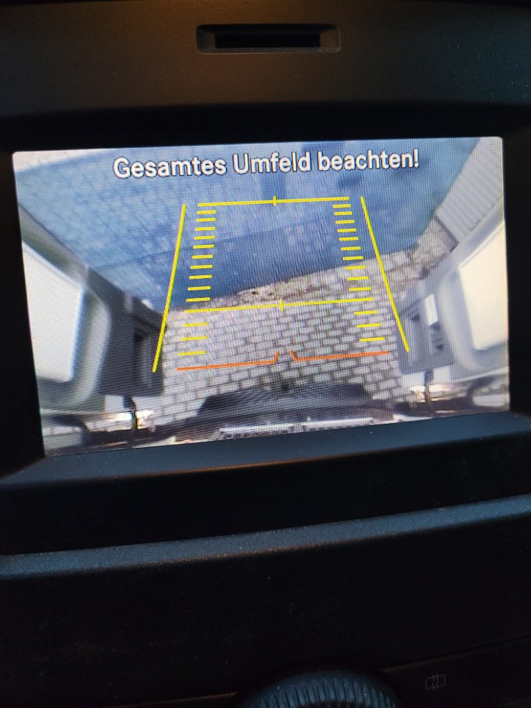

ich habe meine Rückfahrkamera heute nach dem Starkregen wieder getestet und es kam ein gute Bild wieder am Audio15 an.
Jedoch sind die Abstandlinien irgendwie verstellt, Habe versucht von außen die Linse zu verstellen ...aber die war fest.
So sieht es bei mir aus.
Die rote Linie sollte doch näher am Trittbrett und Kugelkopf der AHK sein, so ist wohl ein Abstand von 20 cm da

Deckel abschrauben, dann kann man die Kamera im Gehäuse ausrichten.
