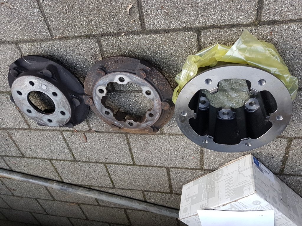

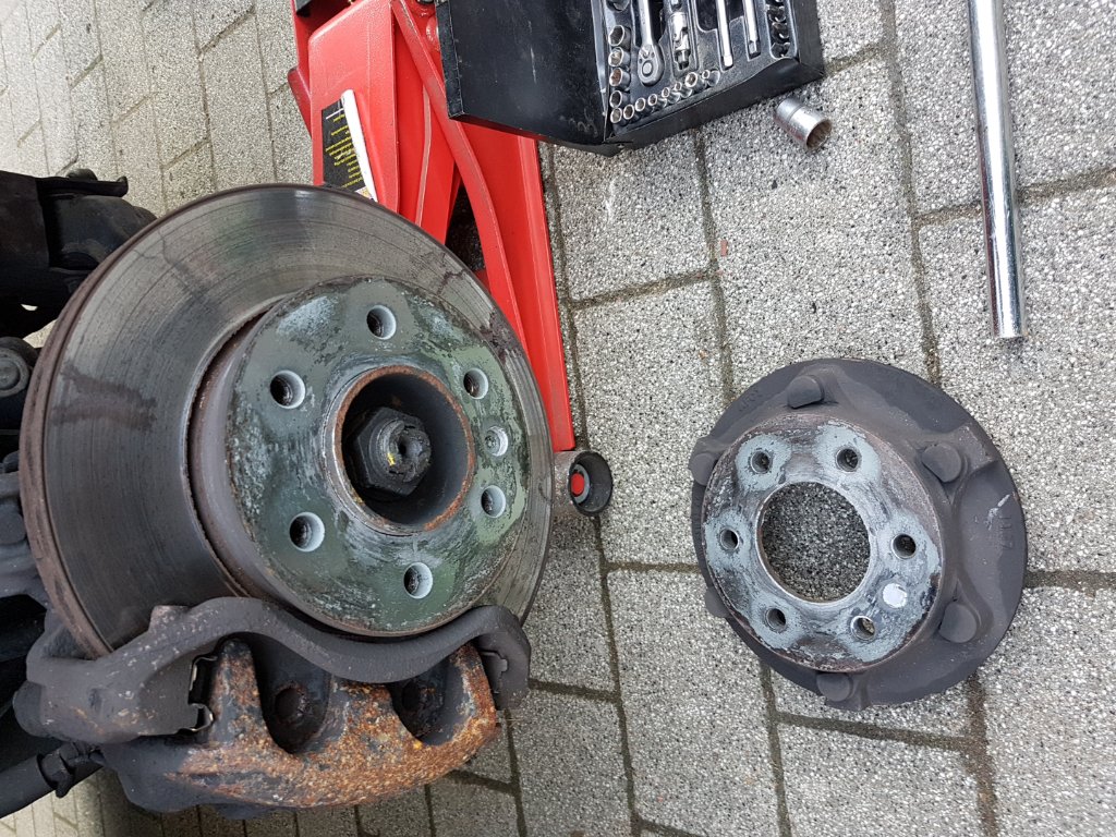

... jupp, wobei die Adapter vorne//hinten unterschiedliche Lochkreise "adaptieren"... also grundsätzlich nicht austauschbar sind.
Vorne von "Felgenanschluß LK6x130" auf "Felgenanschluß LK6x205"... damit beide Felgen an die selbe Nabe passen.
Und hinten einfach von "Nabe Hinterachse" an Felgenanschluß 6x205...das Teil macht das anschrauben der Felge mit LK6x205 an die Achse überhaupt erst möglich.
Felgen mit Mittenloch kleiner ca. 160mm passen gar nicht an die Achse.
Gruß, Uwe.
Gruß, Uwe.

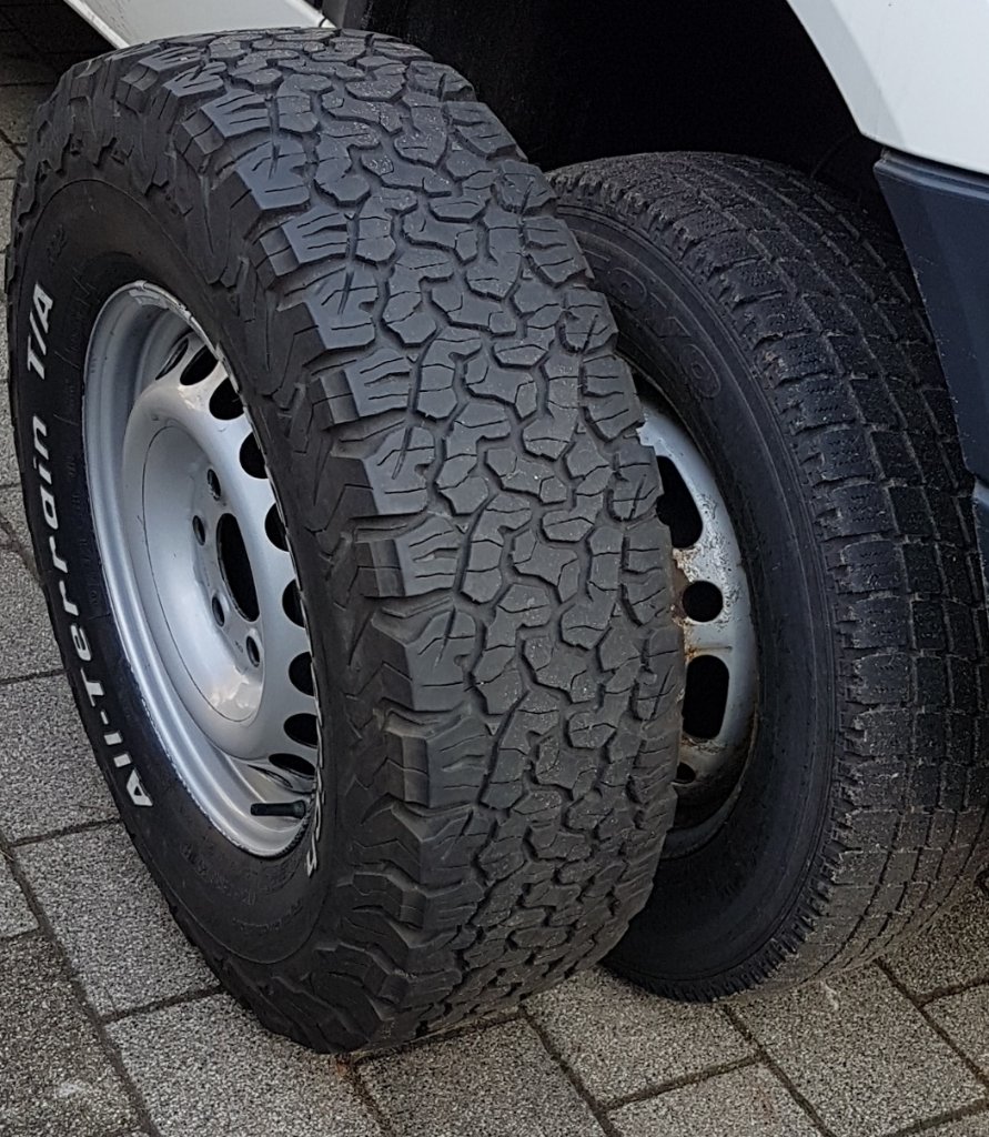

Nachdem ich nun erfolgreich die Umrüstung von Zwillingsbereifung auf Supersingle mittels Adapterflansch von Mercedes A9063570208 (150 euro pro stück beim Sternetresen) durchgeführt habe, wurden an der Vorderachse die originalen Adapter A9063301244 und an der Hinterachse A9063570008 demontiert.
Trotzdem bin ich mit dem Ergebnis noch nicht wirklich 100% zufrieden, einerseits weil VA und HA unterschiedlich bereift sind (Stichwort Ersatzrad und Felge) , andererseits wollte ich ja unbedingt von den 205er Trennscheiben und den Zwillingen hinten weg.
Es ist zwar optisch viel besser als die originalen Zwillinge, aber noch optimierbar.

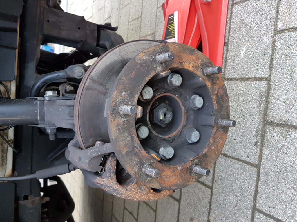

...die VW T3 Felgen werden auch nur über die Radschrauben/Muttern zentriert.
Du müßtest die Adapterplatten nach dem evtl. notwendigen aufbohren passend zum gewählten Befestigungsmaterial allerdings fräsen lassen. Es bietet sich an dort einen 60° Kegelsitz einzufräsen...Schrauben in jeder Länge sind gängig.
Ich gehe davon aus, dass die Felgen darauf dann wieder wie original montiert werden (passt das in etwa zur vorderen Spur?) ...sodass die Serienschrauben dort (wie auch vorne) passen.
Edit:
) ...mit fällt (auch ??) grad auf, dass die Adapterscheiben im 6x130er Lochkreis ja gar kein Gewinde haben...das zu lösen wäre dann wirklich sportlich
Gruß, Uwe.
Edit:
Gruß, Uwe.
Re: Umbau 516 4x4 auf Einzelbereifung / Susi
Ja, es werden einfach Radbolzen eingeschlagen und dazu muss man schon mal den Mottek schwingen.Uwe B. hat geschrieben: 22 Jan 2019 09:32 Edit:) ...mit fällt (auch ??) grad auf, dass die Adapterscheiben im 6x130er Lochkreis ja gar kein Gewinde haben...das zu lösen wäre dann wirklich sportlich

der10cm adapter A9063570208 ist direkt für die SuSi und wird statt der Adapter für die Zwillinge verschraubt. meine erfahrung mit der sternentheke in punkto ersatzteilbeschaffung, wenn es nicht grad 0815 standartware ist, leider wenig kompetent und fragezeichen auf dem kopf in punkto aussergewöhnliche anfragen wie umrüsten einer zwillingsachse auf susi oder ähnliches.. gut dass ich die teilenummern bereits mitgebracht habe :
dennoch ist die spur hinten 10
cm schmaler als vorn. sieht nicht so prickelnd aus. habe leider noch keinen seriensusi gefunden um dort mal nachzumessen. würde mich ja interessieren, ob die achse eines serien susi hinten breiter ist als die eines serien zwillingsbereiften 906. ich vermute aber mal das hat mit der abdeckung der bremsscheiben zu tun. würde der adapter noch weiter nach aussen reichen um vorne und hinten identische spurweiten zu generieren, dann würden die bremsscheiben ungeschützt frei laufen. daher vermutlich die differenz. weiss jemand genaueres?

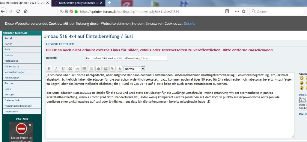

und wer sich über die merwürdige schreibeweise oben mit den vielen sternchen wundert, ...der betrachte das angefügte bild...
das ging übrigens noch mehrfach so weiter...bitte entferne "N" , bitte entferne "6"...

"radschrauben.ich" hat er als Internetlink erkannt. Diese sind für neue Mitglieder nun nicht mehr erlaubt. Es gibt einfach zu viel "neue User" die nur Links setzen auf ihre Seiten...
Gernell würde ein Leerzeichen nach einem Punkt helfen das Problem zu umgehen
Falls es damit Probleme gibt, bei korrekt gesetzten Satzzeichen, bitte nochmal einen Hinweis an mich.
Dennis
Dennis
